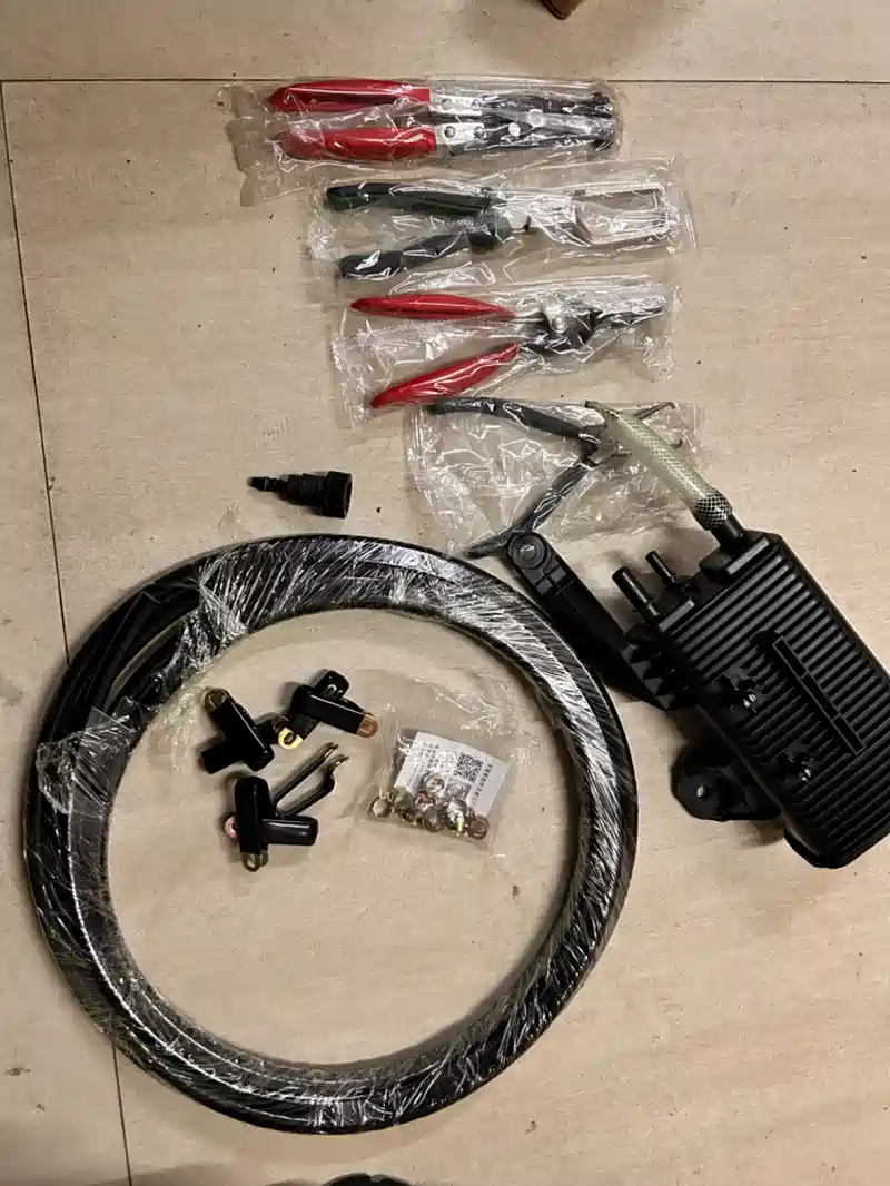

标致308s油箱有缺陷,油箱加满油的话,上下坡,急转弯或急刹车汽油可能会去碳罐里面引起发动机抖动,加速无力,亮故障灯。曾经历过3次一入高速同一地点(前后不相差1公里)出现故障。现加装一个408碳罐,放在左后轮上面,串联在原碳罐前面。安装好后加油到跳枪马上到跑几十公里山路,急速转弯刹车,也到高速上匝道快速转弯,经试车故障可以避免了。一年以来,由于加油不敢超过半箱,所以每次出行都得加油
网购东西备齐,其实4米油管就足够,买了5米,接头钳也买了没有用到
