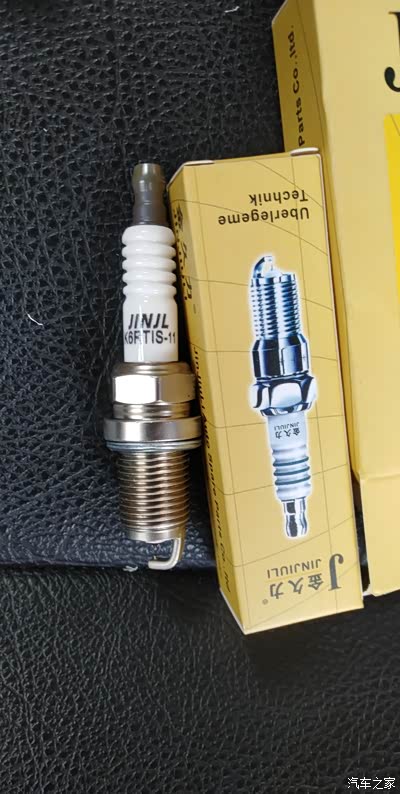

网上买的128元4支的金久力双铱金火花塞间隙11,说保8万公里(现在ngk4242 60一支了哦),送了16mm的火花塞套筒和绝缘硅脂,步骤如图,工具如图,10mm的丁字扳手,10mm加8mm的6角扳手,十字螺丝刀,用上了一个大活动扳手(丁字火花塞套筒丁字部分太短,拧不动原车火花塞,就借助活动扳手增加力矩)

5.新火花塞螺纹粘机油,陶瓷抹绝缘硅胶,套筒装入手动拧紧,然后我又用活动扳手拧了大约20度至30度,多了不敢了
