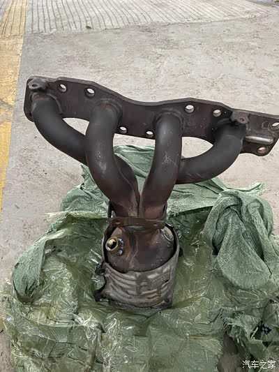

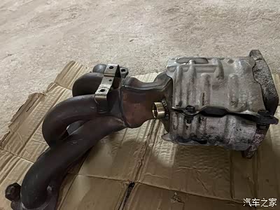

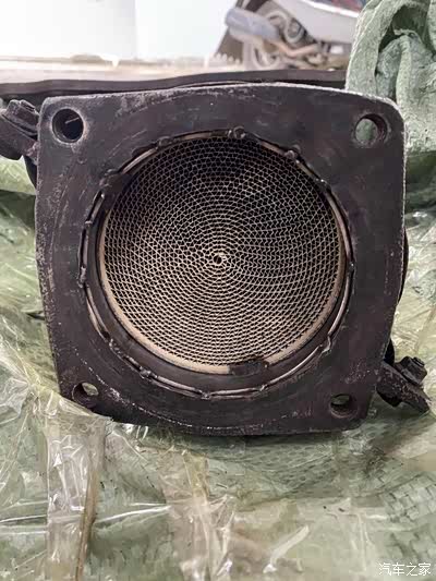

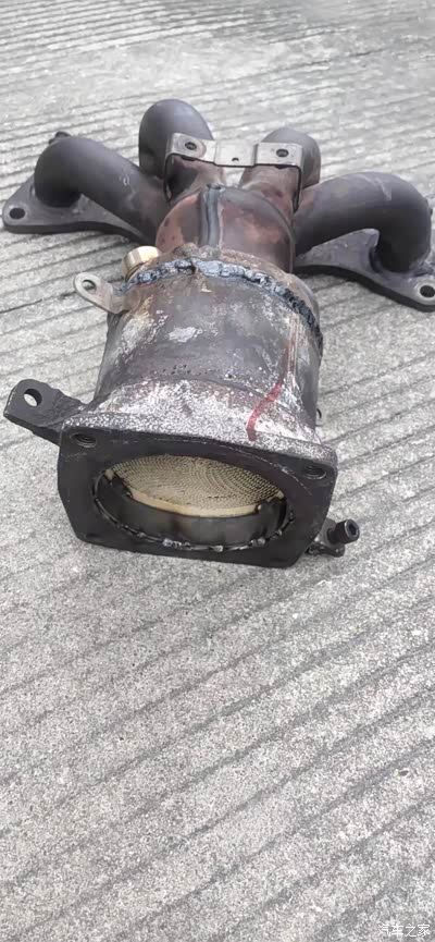

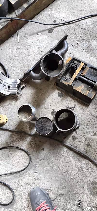

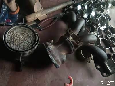

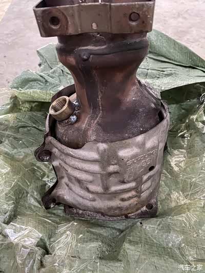

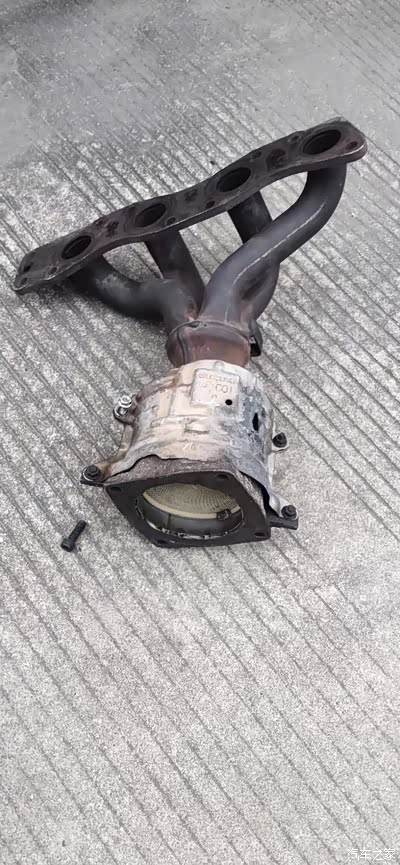

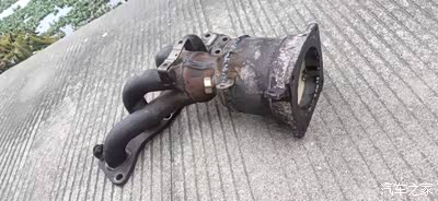

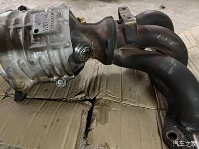

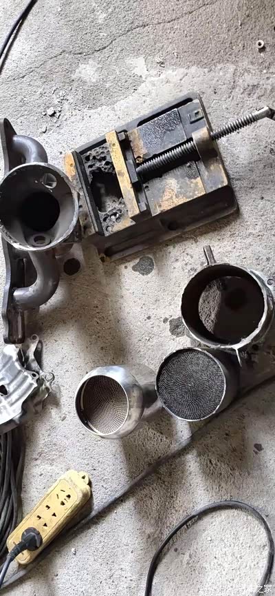

已经把之前改的300钼拆出来了
黑黑的那个就是之前改的300钼。 谁到没想到锁防盗的竟然是他
跟谁说起都说,不可能啊 三元和发动机防盗一点关系没有啊? 那可不呢?

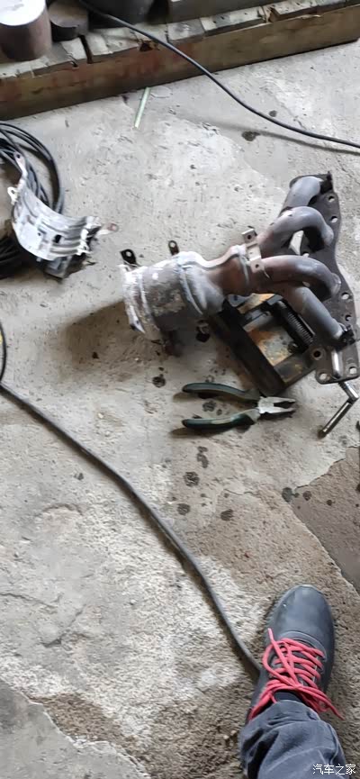

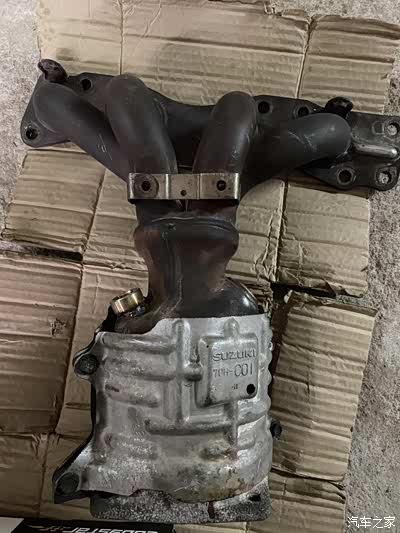

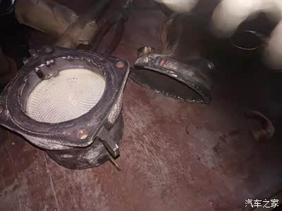

焊接新的300钼
日规原来的传感器口在左边,我也叫师傅改回右边的。 国产的三元传感插头在右边的
emm 收工嘛
上了隔热板就还好。。。

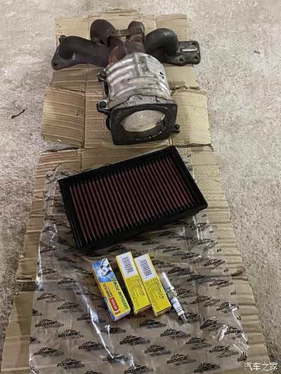

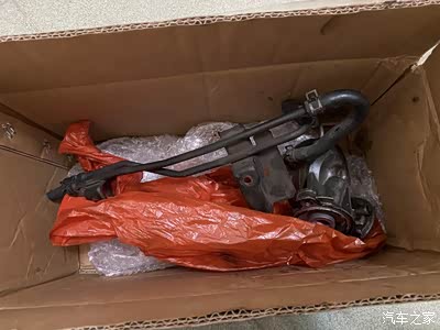

到货回来
看着就舒服
左边的传感器口封住了

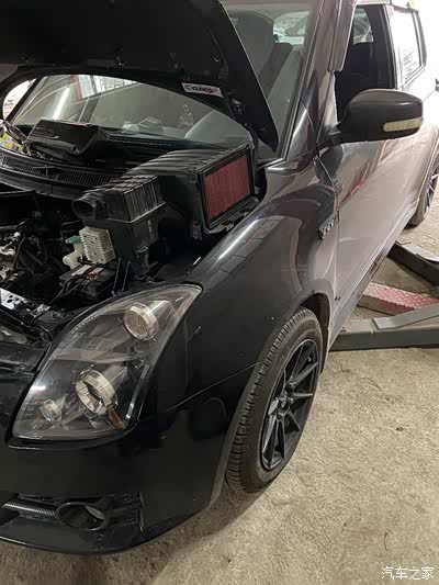

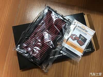

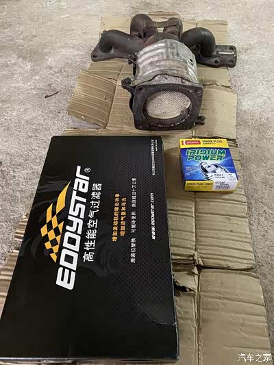

EDDY 高流量空滤
还送清洗套装

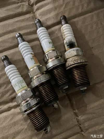

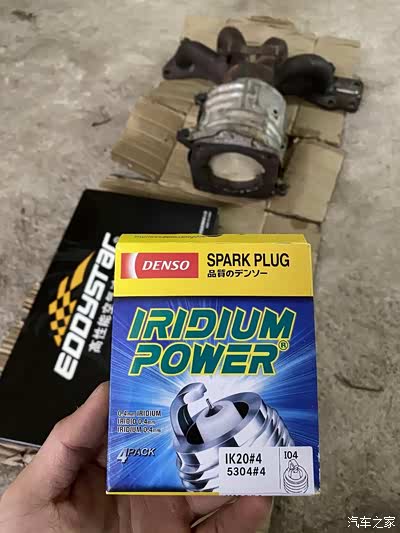

电装IK20 铱金
所有东西准备好。就等明天早上装车了

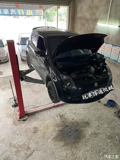

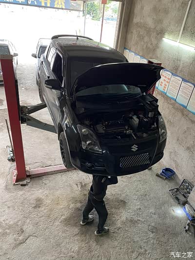

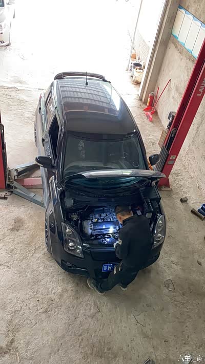

今天早上才拆开 9点不到就到朋友店里了
去到朋友店,摆好阵

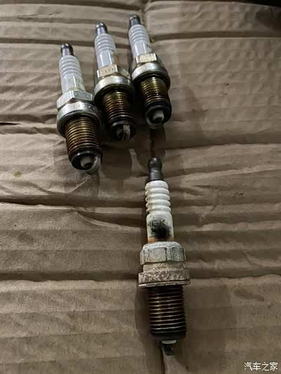

拆出来的普通火花塞。。。 这。。
有可能是独立点火漏电,现在开车的状态还行,下个月再看看烧的怎样

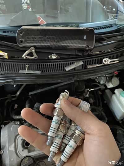

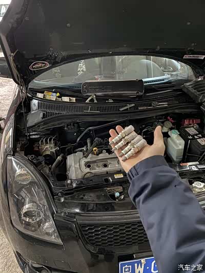

完美安装
每次拆装头段都找他。 套路都熟悉的不行
已经开始装车了
出去试车 真的挺哇塞 再有个密齿就够用了

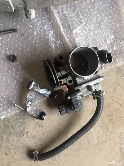

日规加大节气门已出
