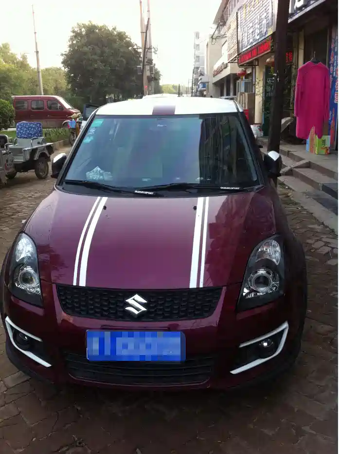

折叠后视镜是我最喜欢的也是改起来最费劲的了,一直想要个折叠后视镜,无奈当时买车时候不懂,后来知道有日规后视镜是折叠的,于是就淘了一幅,中间还有插曲,这幅后视镜是改过的喷漆不好喷不过基本功能可以用,索性就把我原来后视镜的后盖拆下来按上了。觉得改线不安全,从4s店订了两套高配的主驾驶和副驾驶电线 整个换下来了,又拿原车的线拆下两根装到插头上,最后结果是基本没有接线头,都是原车插头解决问题。完美!唯一遗憾是当时把后视镜加热一起改了就好了,现在是实在懒的折腾了,最后有两个费图 游丝呀什么的,改多功能方向盘用的 凑数了 看官勿恼
