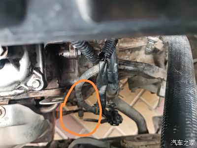

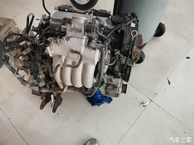

本来是想收台练手车,修好好底盘2100.入户后发动机工作不是很好,每次冷车启动缺四缸,啥都检查了,火花塞喷油嘴点火线圈都对换了,积碳也洗了,进气歧管也洗了还是冷车缺四缸,变速箱4挡又会脱挡,这叫啥破车,日本车也是垃圾,不知道谁那么喜欢说开不坏的日本车,日本车只有公里数少不会坏超20万都一样辣鸡,本来是想换个自动变速箱就行,结果说11年以前的才能单换变速箱,曲轴位置传感器的装的地方不一样,10年以前的在发动机头,11年以后在变速箱上,单换变速箱3000可以搞定,现在连发动机都要一起换了,只能死马当活马医了,发动机变速箱全套3000运费300本来以为就能搞定,收到货后才知道12年的是博士系统,10年以前的是电装系统,不可能退回去吧来会运费600,还得换保险盒大线,210搞定,换了大线后仪表台线素又不一样,我的低配不带防盗,要换仪表台线素才能跟钥匙加钥匙感应圈跟发动机电脑板匹配,结果又花110买仪表线路跟钥匙圈,配件全到了装车后发现半轴手动自动不通用,结果又花120买个左边半轴,还有发动机线接氧传感器线插口不一样,我的是国四的氧传感器,车上是国三氧传感器插口,只能问高手们了还有自己百度,变速箱油冷却以为是水进变速箱冷却的结果发现变速箱油是从水箱里冷却的,水管要买耐高温的,变速箱机脚托架不一样,其他都通用,基本上是插口对插口的,

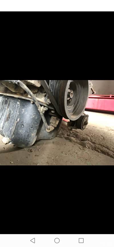

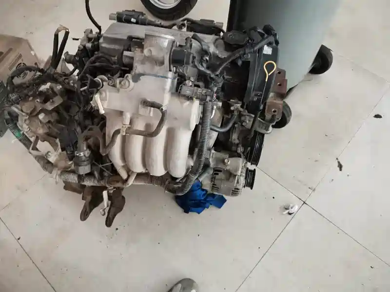

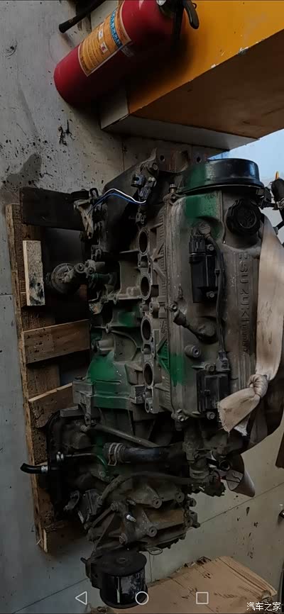

拆下来的手动挡发动机变速箱

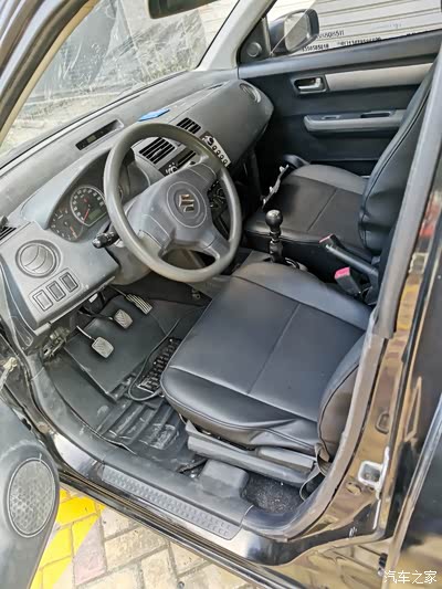

手动挡

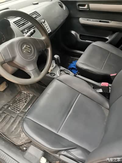

自动挡车了

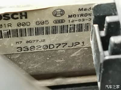

博士电脑版

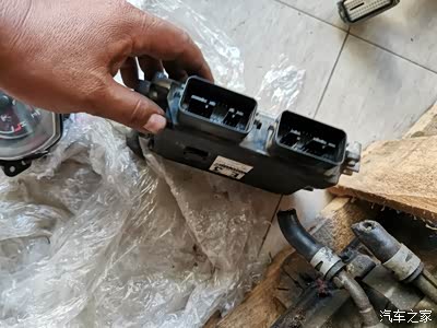

电装电脑版两个插口的

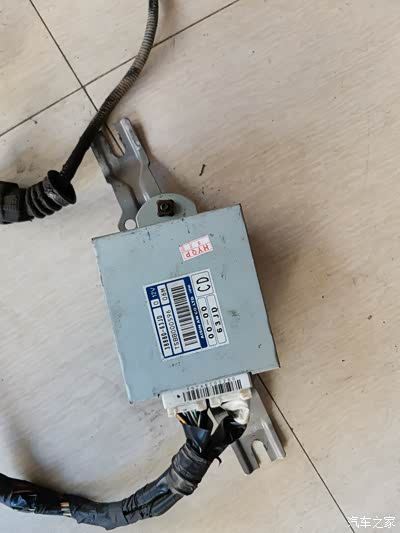

变速箱电脑版,

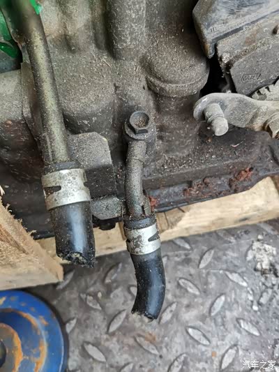

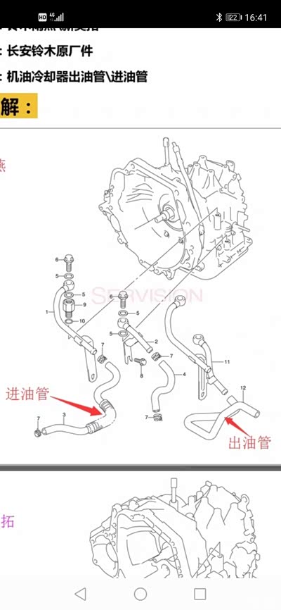

自动变速箱进出管

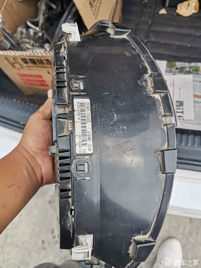

仪表

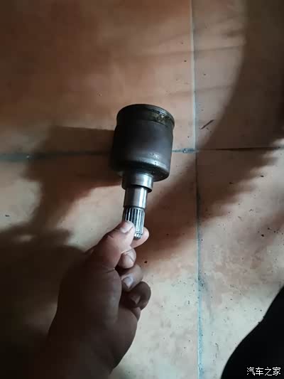

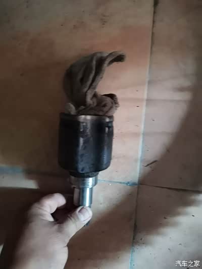

我12年半轴圆的不通用,换了自动挡内球笼齿不一样
自动挡的半轴内球笼,

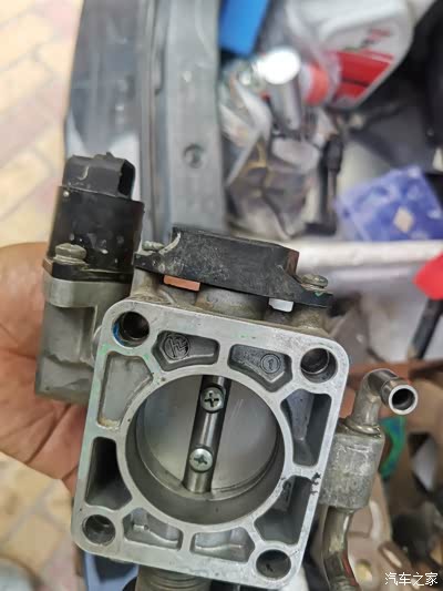

12年的节气门

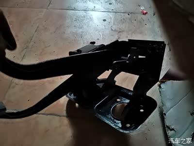

手动挡离合器踏板跟刹车踏板

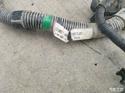

大线

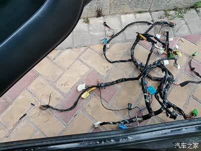

仪表台拆下来的线素

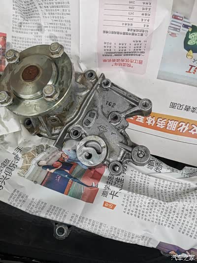

就发动机拆下来的水泵原厂的

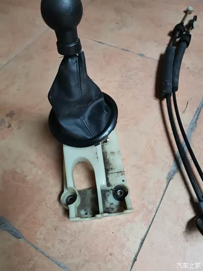

手动挡杆机构跟拉线,拉线还是新换的

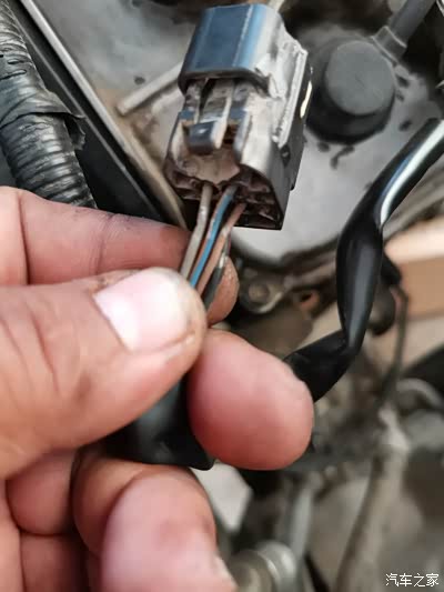

氧传感器四线两个加热两个信号线

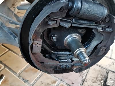

刹车片都磨光了,第一次还买错了,买到05年用的,后面又买过一次搞定
