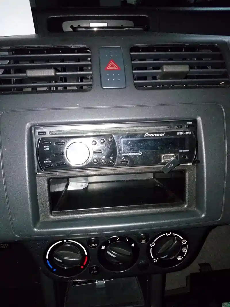

前言:收音机换成铃木导航屏
原车的CD、收音机、u盘音乐播放器一体,可接低音炮、收音机,可以插超大容量U盘播放音乐。
弹出控制面板的样子,收音机下还带储物格,
