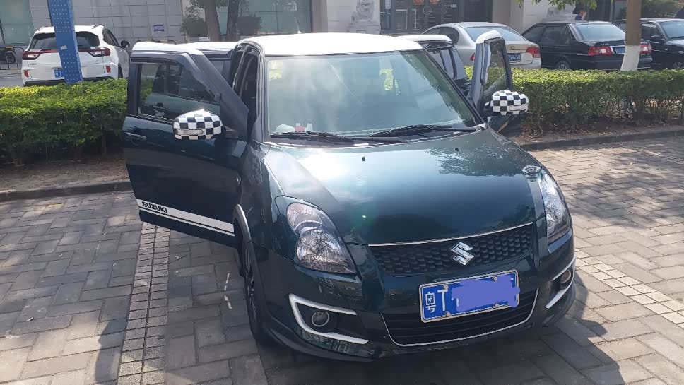

女儿上了初中住校了,为了老婆接送孩子方便,准备家里再添一辆车,老婆就想要个小车,能选的范围不多,只在合资车里面选,飞度老婆不喜欢,小区不大,却有两辆雨燕,可能是老婆看多了,就觉得雨燕好看。其实这车我自己也喜欢
,可是等要买的时候,铃木也撤出了,到处找4s店都没有,只能去隔壁的佛山,因为是清货,所以价格也优惠不少,16酷玩版裸车优惠8000。直接拍板拿下,买车之前在论坛泡了很久,看各路大神的帖子,逐步列出来要改的项目,下好各位的作业图片,车子没到,各种改装件已经到齐了。合理规划好步骤,大部分自己动手,复杂的就拿去朋友的改装店搞定。
先来个大鹏展翅

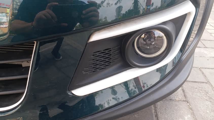

换了带日行灯的雾灯,没有日行灯还是不方便。

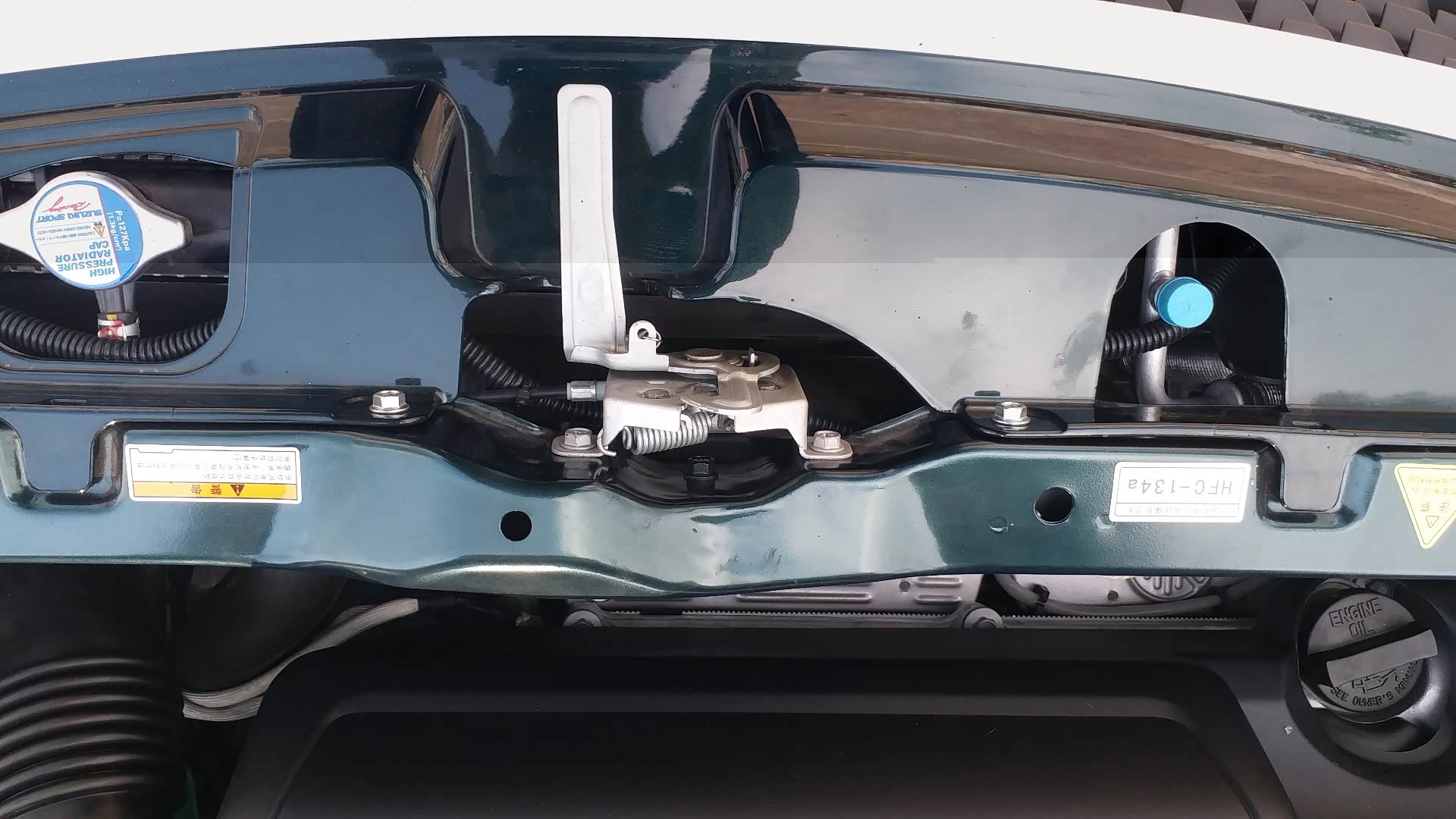

全车先做了一次密封,高速上风噪小了不少。

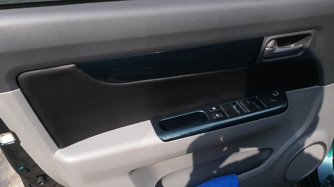

贴的门板皮,不过某宝送的胶水太差,先凑合着用,希望撑得久。四门做隔音时候顺带搞的。

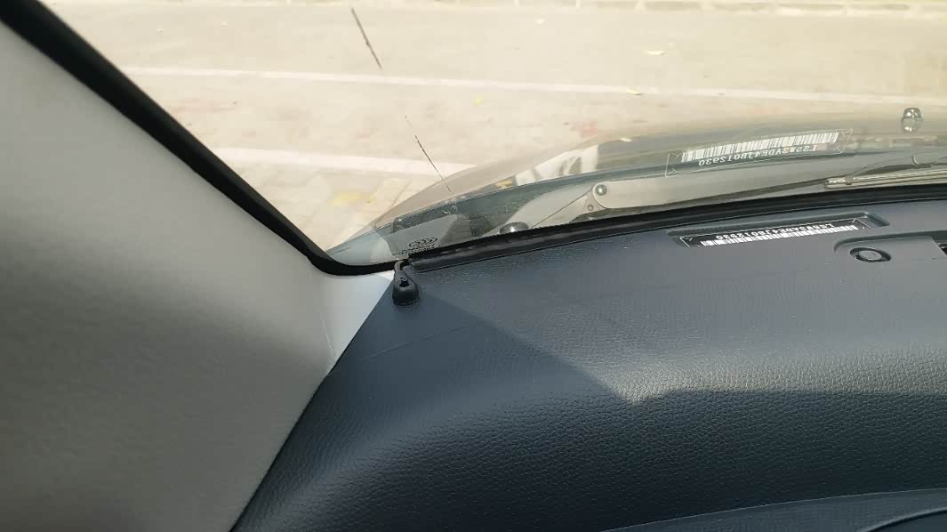

加装的自动大灯探头,大灯换了飞利浦的高亮大灯,反正夜路开的少,晚上出去开我自己改了氙灯的骐达。

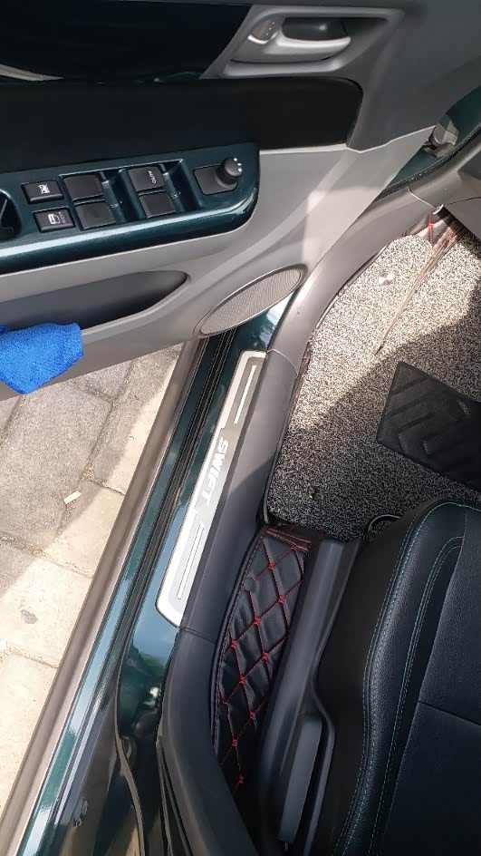

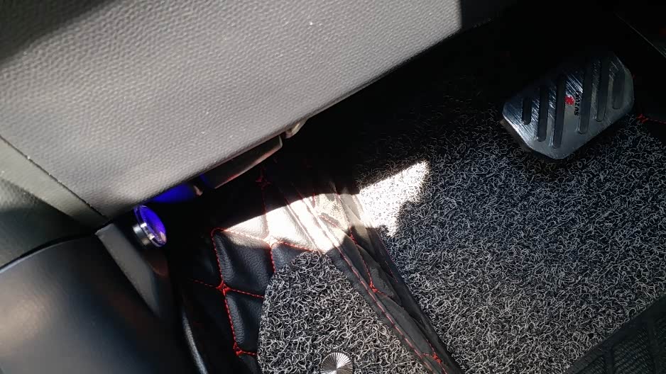

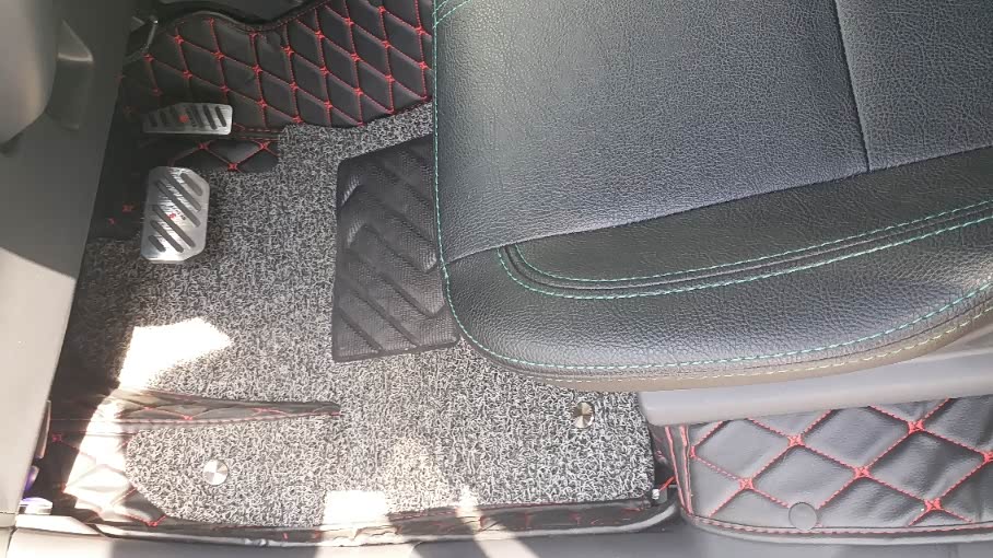

改了金属踏板,感觉不错,4S送的脚垫,自己买了丝圈用报纸比着裁出来,加上按扣。

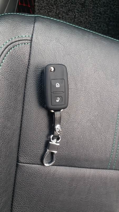

遥控钥匙认证,4S准备送我铁将军直接拒绝,受不了那“请设防”,买了原厂中控和遥控钥匙,钥匙没有用店家送的,因为送的钥匙坯尺寸完全不对,把原来的钥匙拆开用铣床加工了一下装上,完美。

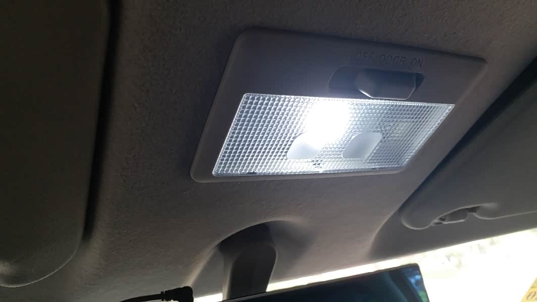

阅读灯换了LED灯珠。

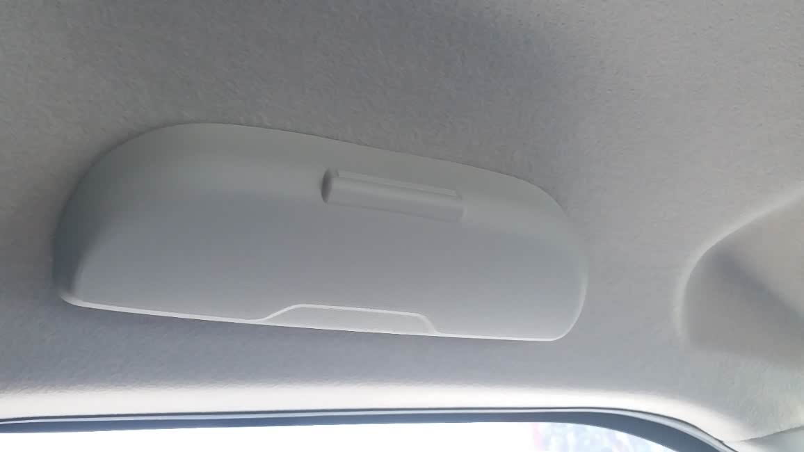

原车储物空间还是少,加了个眼镜盒。

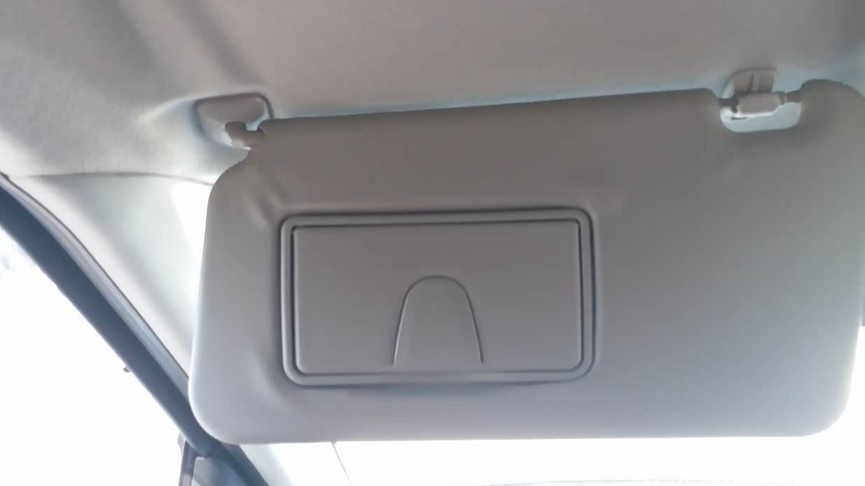

因为车是老婆开,主驾的化妆镜居然也没有,这可不行,买了带化妆镜的遮阳板换上。

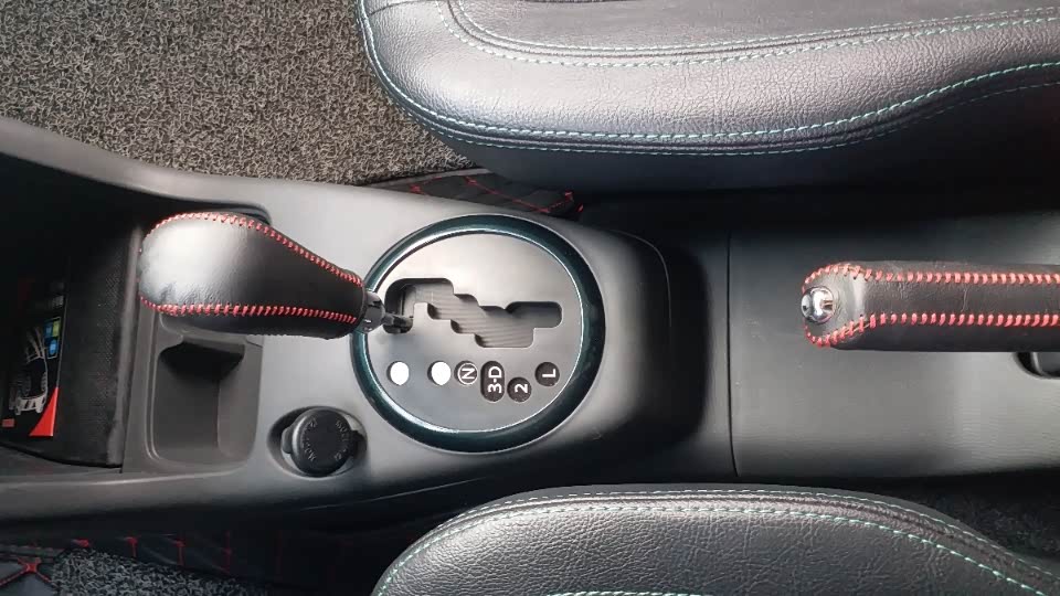

手缝排挡套和手刹套,只可惜买不到绿线的……

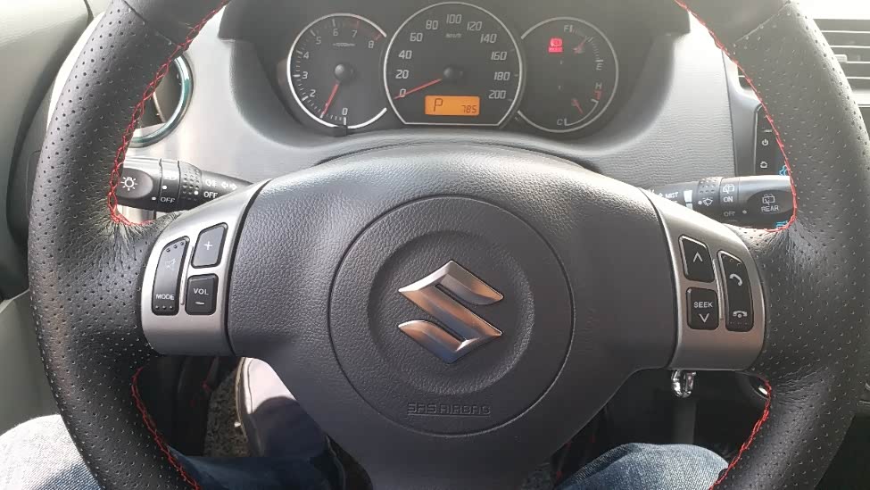

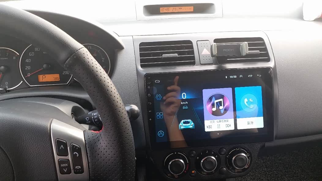

换了带灯的八键多功能按键,手缝方向盘套,完美,以后准备把仪表台包皮。
日规显示器上车,温度传感器接到室内,雨刮开关换的前面可调延时的,便宜,就是装的时候要切个角,没什么难度,旋钮换掉,后面准备上自动空调,材料都下单了。

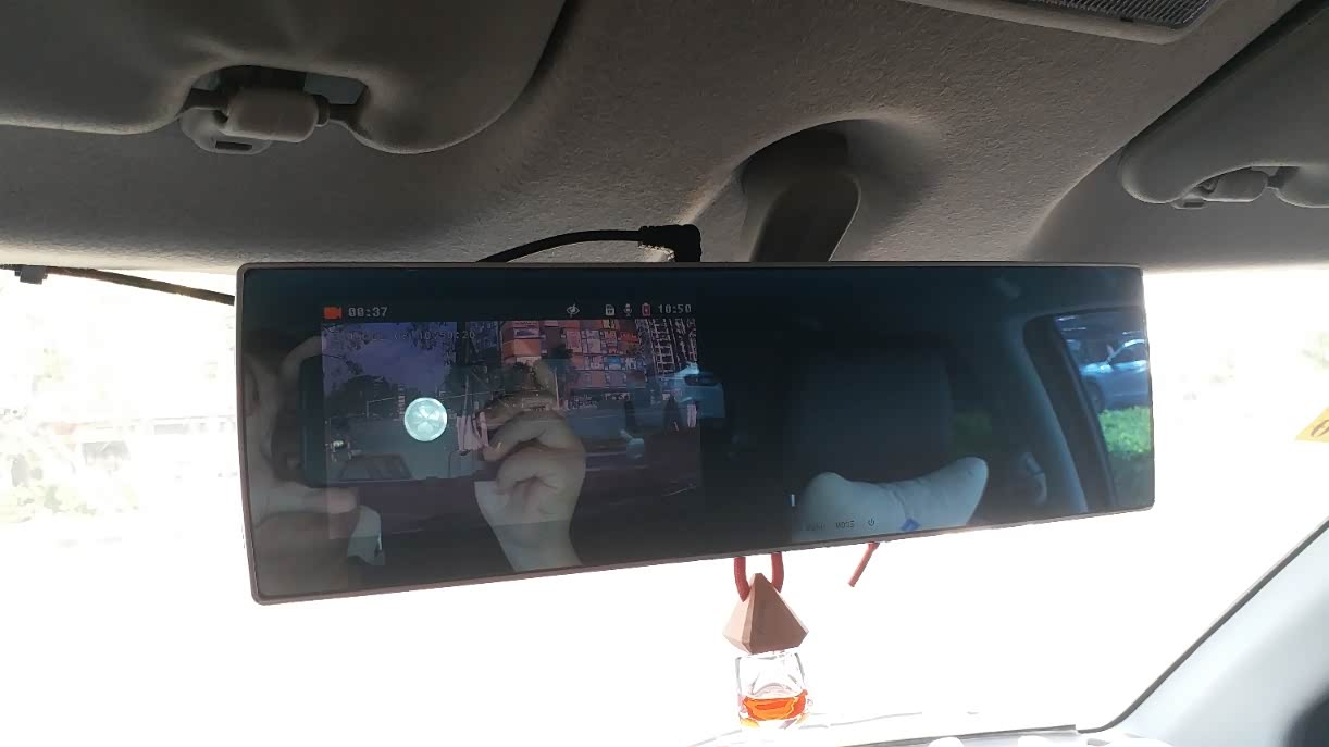

闲鱼几十块钱收的记录仪,主要是弧面镜,我开车用中镜多过右面,所以大视野弧面镜最重要,因为这种镜子看到的后车距离和两边基本一致,便于判断。记录仪接线走保险盒。

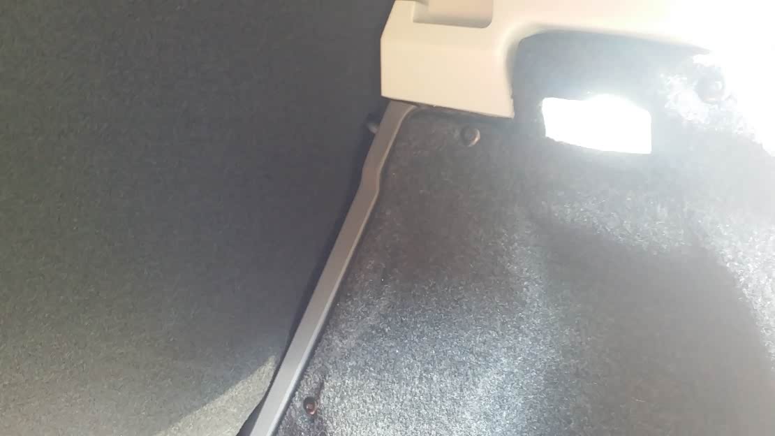

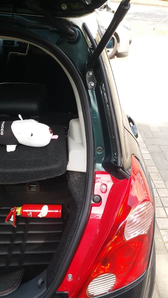

原车简配的后备箱灯也加回来,插头都在,也换上LED灯。

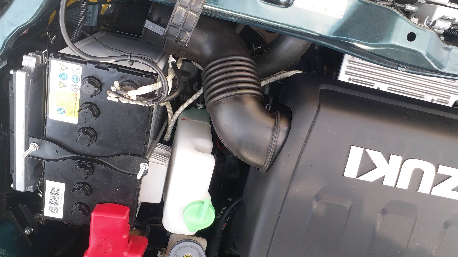

车门喇叭在闲鱼收了俩BOSE拆车带高音头,到朋友的店里把前面原车的喇叭换到后面,前面装上BOSE,高音头也接上,朋友说送的高音质量不错,改完后放WAV格式,声音比原来好太多了,对我来说足够用了。其他的小改动包括KN空滤和ABG的大M鼓,VOLO外挂电脑,自动升窗器。基本上先改这么多,以后准备上自动空调,发动机改1.8,后轮改盘刹,就折腾到头了。外观不准备动,低调。
