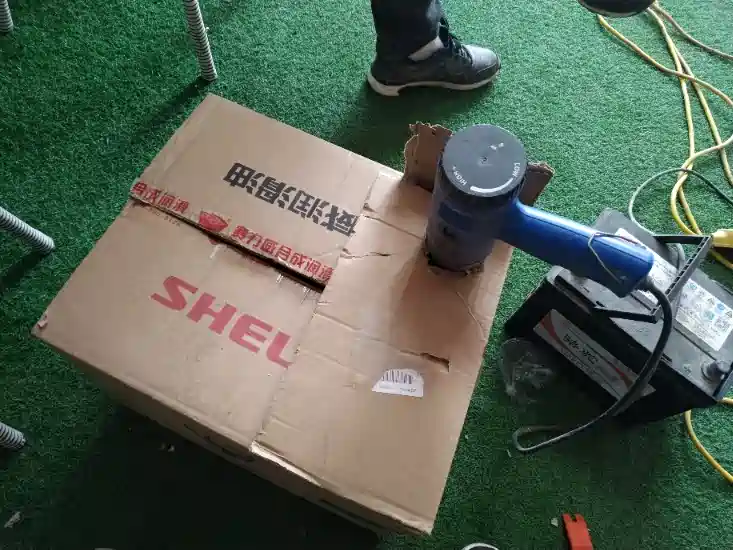

由于全程自己一个人图片拍的不是很细,原车卤素,大家都应该知道啥效果,后来换了LED,看着很亮,实际还是啥都看不见,之前就动过改灯的念头,一忍再忍还是改了,利用上班时间改的,昨天晚上改好了,还没怎么开出去试试,感觉应该比原车的好太多了吧,唯一感觉值得就是看着好看,不开灯里面有透镜 看着也不一样,就是好看。几百块花费不亏,改天闲了出去试试灯光怎么样
拆灯,一个人也顾不得拍照。拆了之后放到纸盒里加温
