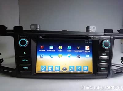

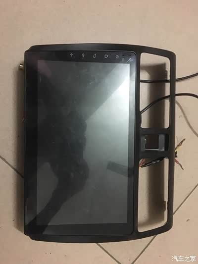

机子原图。这个是丰田RAV4的导航
跟卖家聊了很久。人很不错,很耐心帮我解答所有问题。为避免广告嫌疑,只能说我在某鱼买的。

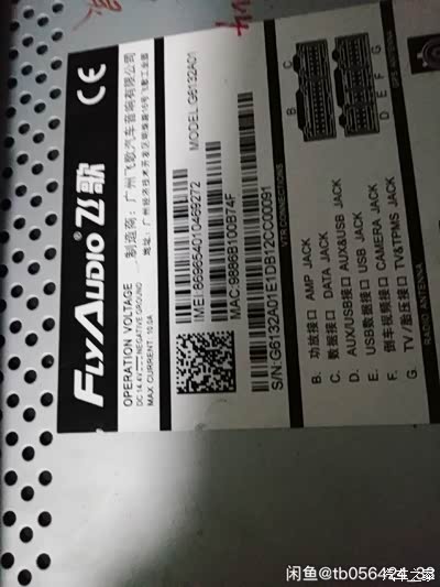

飞歌大品牌。

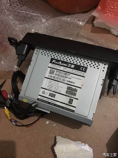

东西到了,可惜少了什么。对!是电源喇叭线!!一问才知道是丰田RAV4专用导航。没有配尾插线的。迫于无奈,只能某宝看看了。本来打算买飞歌专用尾插20不包邮,卖家还好,及时跟我说买丰田的公尾插线就行了。几块钱。瞬间省了不少。人挺好!

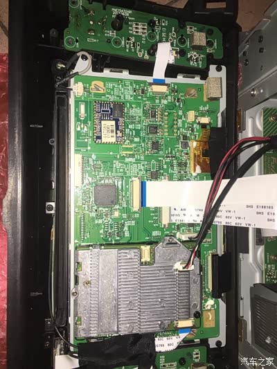

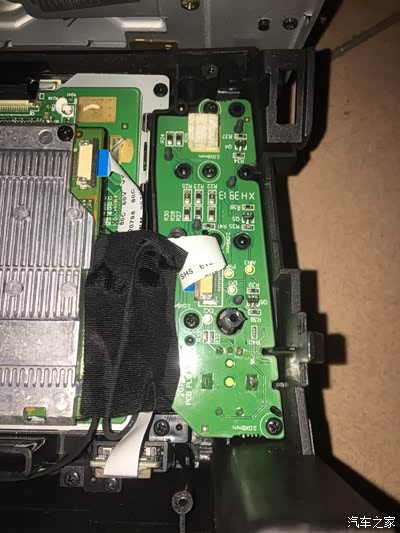

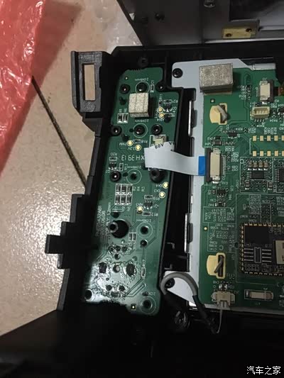

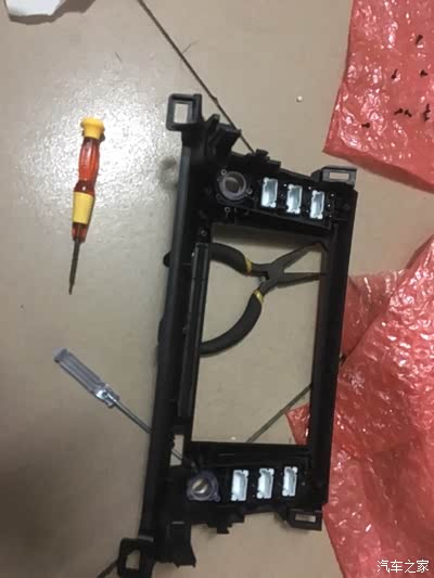

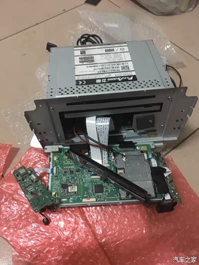

一顿胡拆乱拆。我也是见了论坛大神都是拆了面板。好比对割,如果怕拆了不知道怎么安回去。建议大家像我一样每拆一样就照个相。到时候装就好装了。

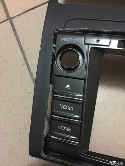

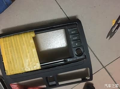

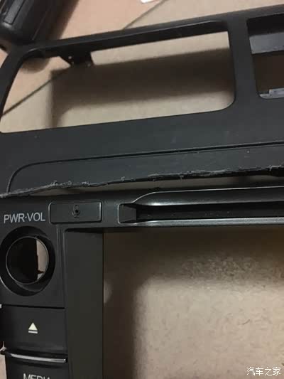

割大了。不合适,第一次操作没有经验。

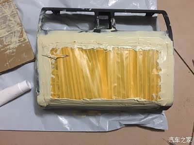

打了点胶水,好像有点用

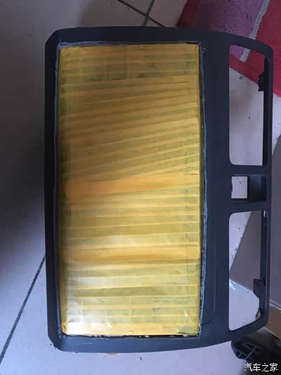

胶水干了,打点热熔胶填缝。

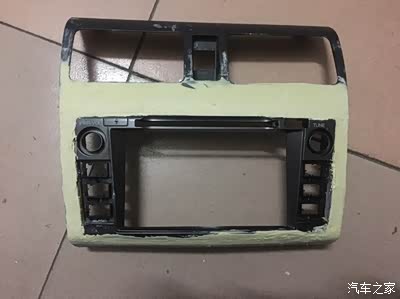

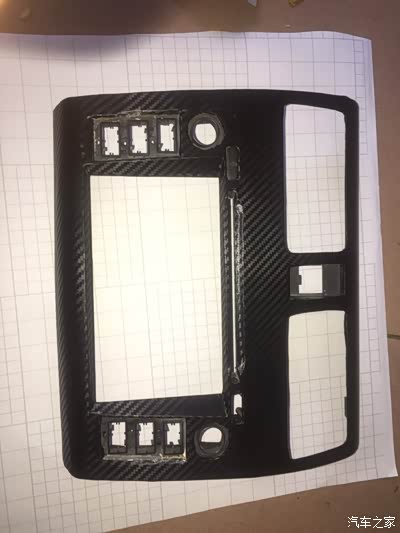

第一遍刮灰,先把缝填好。所以美纹纸我没有撕下来。

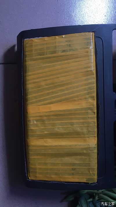

第一次干了磨一下,美纹纸撕下来慢慢用原子灰把面摸平一点
原子灰这一步我是上了三次灰才勉强好了。主要工具不齐全,很难做。

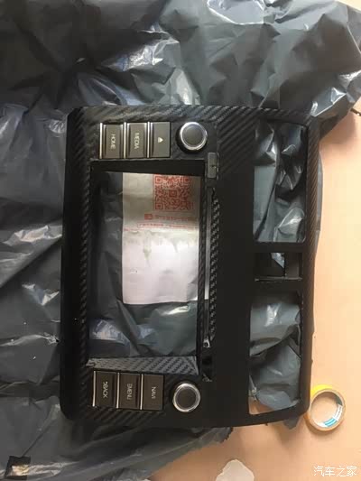

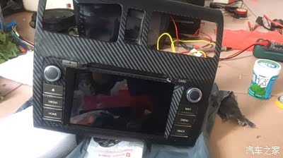

贴膜最轻松的一个步骤了
按键装上。试一下会不会发卡。
到这一步就非常有成就感,感觉几天的努力都是值得的

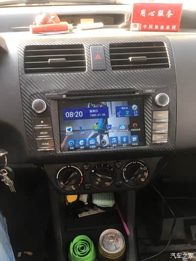

机子装回去。看这还是挺不错的。
合适。开始还担心会顶到大梁子。刚刚好

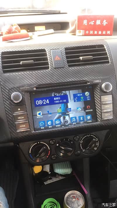

试机成功。很爽有木有!
总的来说,这次改装还是挺满意的。毕竟是自己一手一脚做出自己想要的东西。

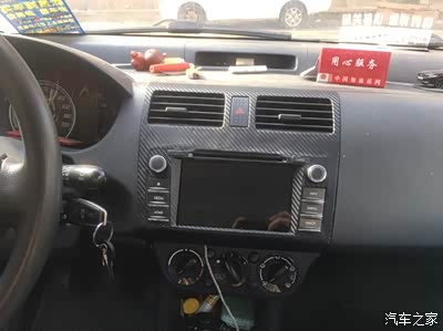

原本车上。虽然是大屏,但个人觉得不是很好用。

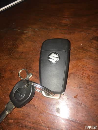

钥匙认证!
