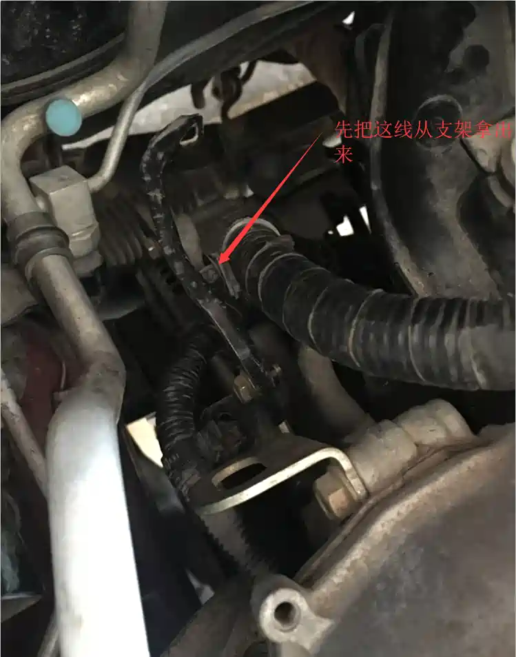

第一步,先拆支架
第二部
爬车底,拧内六角
车底的内六角一定要用棘轮扳手加这种才能拧得下来,试过用L型的内六角,根本不受力
拆掉空调管支架,空调管往后拉
发电机的线记得拔下来
