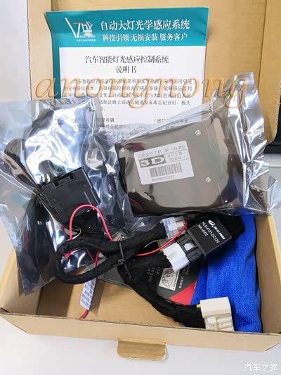

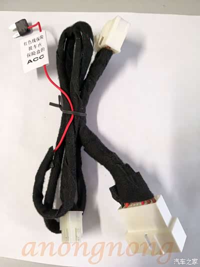

雨燕版的改装套件:主机一个,改装线一条,光感线一条,还有送的塑料撬棒一根等等。

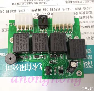

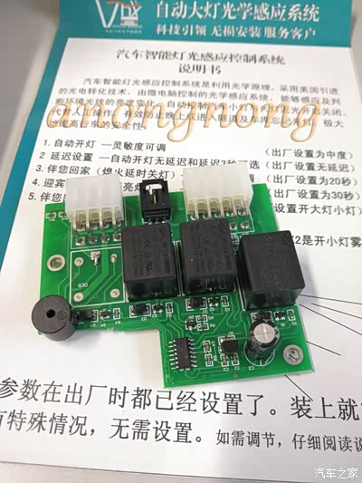

哈哈哈,还是悄悄来张内核照。

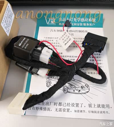

改装线好复杂,还加了两个继电器。

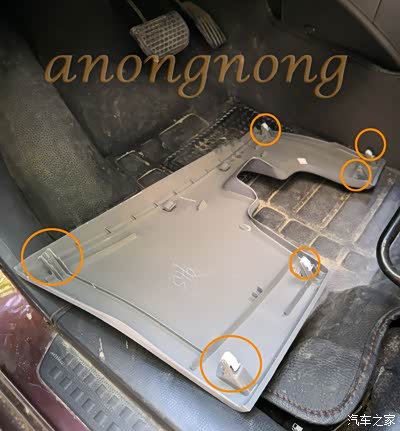

首先就是要把仪表盘下护罩给拆下来,坐在驾驶位上,手扳住护罩左下角,向自己胸前的斜上方使劲扳动或拍击,就可以把护罩取下。图中的圆圈所示就是塑料卡销,我的已经丢了两个卡销,不过不妨碍。,

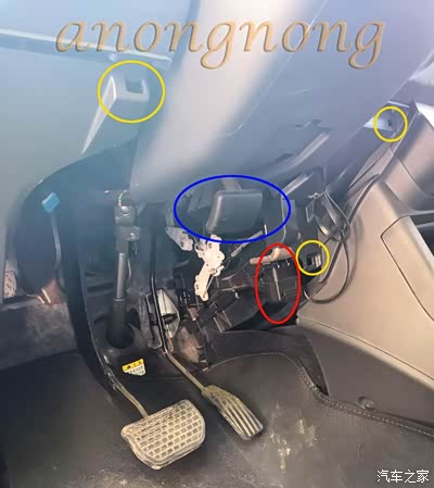

黄圈所示为下护罩的卡销孔,如果卡销钉在了里边,最好取下来装到护罩上。篮圈所示为11款雨燕的方向盘高低调节锁扣,后来的雨燕减配了。红圈所示为OBDII的插头,这是我自制的连接HUD显示器的。

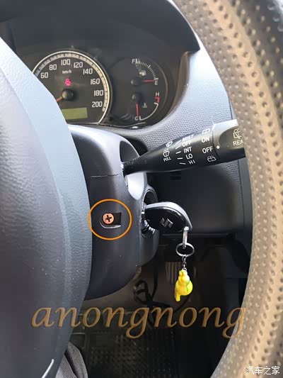

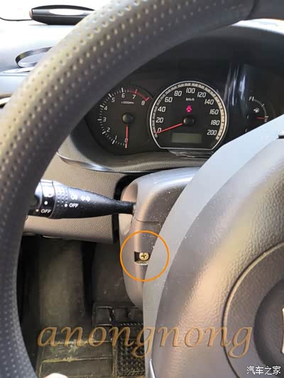

下一步是拆卸方向盘护罩,将方向盘向左扳到可以拆卸这颗螺丝。
再将方向盘向右扳,拆卸这颗螺丝钉。

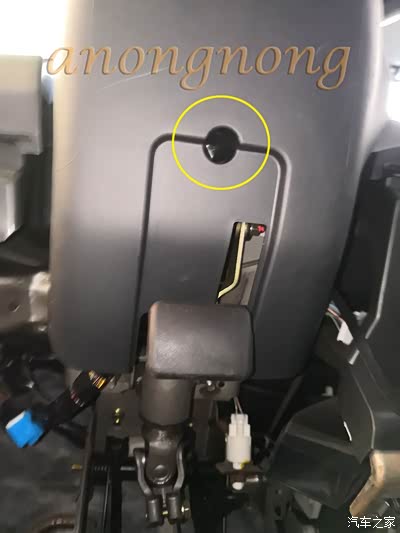

方向盘柱下部还有一颗。
三颗螺丝卸掉,来回扳动几下,方向盘护罩就可以散开拆下来了。

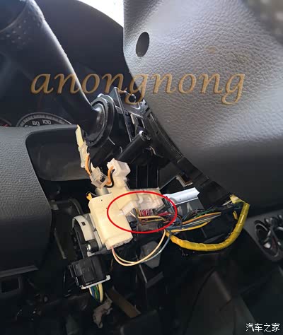

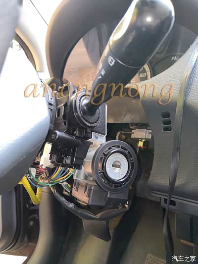

红圈内就是我们要拔下来的大灯开关的插头插座G25。

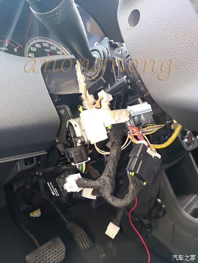

将改装线接上,方向盘护罩内空间足够,整理一下就可以把护罩装上。

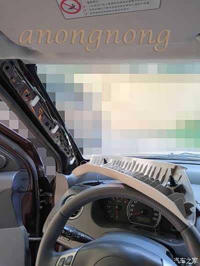

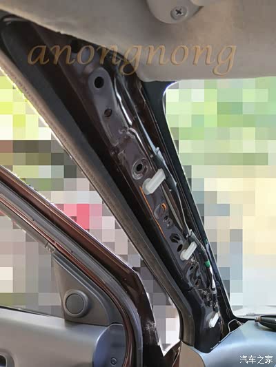

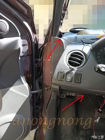

这个步骤可有可无,雨燕的A柱护板就是靠两个卡扣,只能是硬来使劲扳,扳下来走线的好处是隐蔽,美观,但要是嫌烦或者劲小,也可以直接走明线。
拆和装都要有点巧劲和蛮劲。
把光感线从上边穿下去。

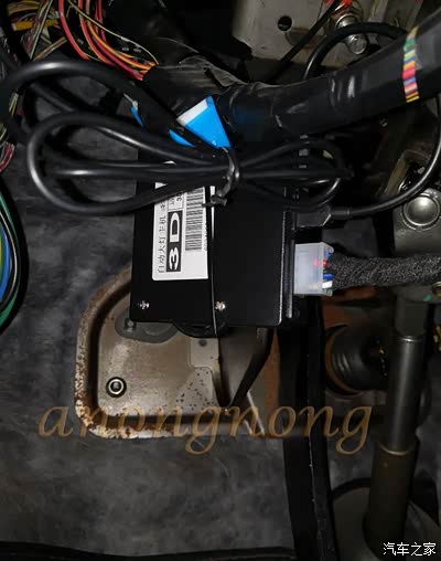

把主机用附赠的两根扎带相连后挂在原车线束上,驾驶台下边空间太小,操作不方便,两根扎带连起来才好操作一些,挂好后再收紧扎带。

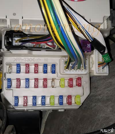

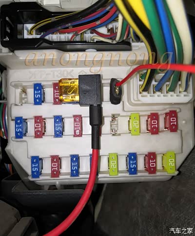

本身连接的保险丝取电器头比较简陋,还需要如图一样用剪刀修剪一下,否则无法插到保险丝座当中。由于雨燕的舱内保险丝盒设计原因,两个ACC保险丝是挨在一起的,无法同时用两个正规取电器取电,当然,如果你没装行车记录仪取电,或者愿意并一根线取电,那就没问题了。
正规取电器如图所示。
雨燕的舱内保险丝盒,最上一排的保险丝有电端在下方,最右侧两个标注15字样的蓝色保险丝就是ACC1和ACC2。
用小尖嘴钳把原保险丝拔出,左边一个正规取电线我是用来接行车记录仪了,为了让开右侧的ACC2,只能反向插进保险丝座当中。右侧自动大灯取电线,红色电线端在上。

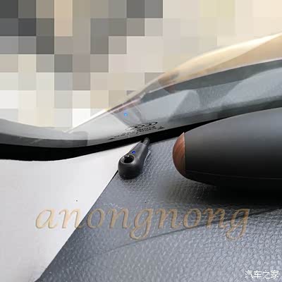

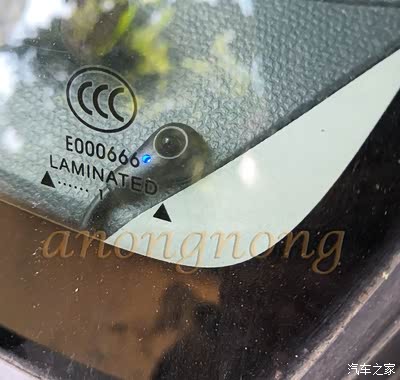

光感探头安装位置。
从前档角度拍一张。蓝色为LED指示灯,上边黑色LED为光感探头。
