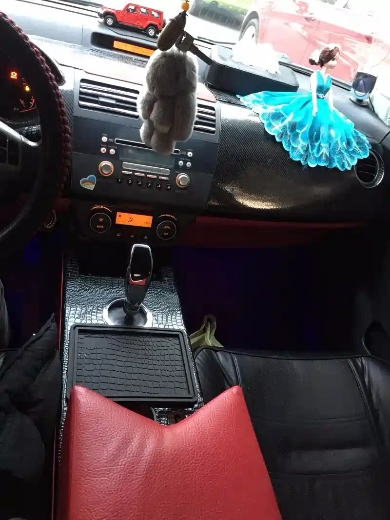

设计思维
大概就是把原来的隐藏起来
加一个壳子,手挡原来底,上面转幅度就打,所以要提升起来
原车手挡位置
原车手挡位置大图,
需要垫起来的档位,用了两片2mm的铁板
垫高完成图,原来档把就好一大截,应为垫起来就很高了
想象中的样子
最开始的设计方案,三个造型,后来由于工具限制了发挥。只能妥协最简单的造型。
开始设计中间盒子大概样子,板面设计22厘米,由于雨燕中间很窄,所以坐位也向门边移动了4厘米。正负驾驶都移动了,办法是每一个坐位螺栓固定孔加了一个4MM的铁片。向外延伸。
开始制作,用的是密度板,还买了套工具,结果发现一把锯子和美工刀弄完。我大部分都是美工刀弄的。
假装后排空调孔,(实际现在也还没有连接管子,内部接好管子了。但是一直没有连接到车上。)
自己拆好皮,找个补衣服的,安照先画好的线缝起来。
中途暂停贴了个全车隔音棉,自己一人拆车。下班在小区门口,都在看我,车都拆空了。
晚上一直干,(本人一直在上班,下班才有时间弄,大概隔音搞了2天吧。第一天没有搞好,坐位都扔车里,就装了个正驾驶座就去上班,晚上接到干)
上车测试位置,开档位的空位。
完成90%的样子。标都掉颜色了,必须换掉
随便换了个这样的,
完成95%的样子。
我以为完了。其实还没有,我对它不满意,
1、实际使用中档位孔小了,
2、扶手箱没有固定,会前后移动。
3、手刹放下去有点卡。(开始是想侧面安装按钮,但是工具不齐,无法完成。做成竖着的向下按,内部是用电动车刹车线连接到下面手刹止齿)
那怎么办?空了再改吧,就这样开了4个月。

大概示意图
电路图,找的我朋友做电器设备设计的帮我画的,我很久没有碰电路了,有点懵逼了。他画完我一看懂了
所以材料都是 马云家 买的(马达*1、途观手刹开关*1、感应器*2、断电器*2、USB充电接口12转5V*1)
开关内部
开关插线
断电器,用控制正负极来控制电机正反转
连接好线路后测试没有问题
安装在箱子上固定,
基本完工,单位空开大了些。
手刹原来的拉线
取下手刹
打孔,安装上电机
上车安装
安装拉线,拧断螺丝
断了两次,
还好,打了三次孔,第三次没有交断
感应器测试
原理就是,手刹拉线块,向前拉紧,碰到感应器断电,断电器断开磁铁线圈,电机断电不工作。避免电机一直拉,拉坏手刹线。相同道理,松开手刹也是一样。拉起手刹仪表盘灯会亮,原来手刹上有个感应线,接触负极就会亮,现在改到感应器上,钢丝拉绳拉起来接触到灯就亮,感应器也断开。
完成99%图,扶手箱加了长螺丝固定。
两个原来的手刹拉杆孔还没有填上,打算装个点烟器和装饰盖挡住,有个空下面是安装的断电器。
扶手箱打开,上面盖子由于没有工具,所以只能浪费空间,做不成小夹层盒。
