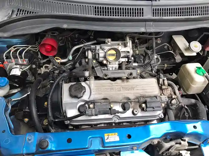

10年雨燕1.3,7年了基本没有什么大毛病,换过电瓶和节温器。1.3优点是低扭足加速猛,耐操,一个人开的时候力量够用很享受;缺点也很明显,发动机噪声大,不节油也不耗油,但是自己把排气管尾端换成内回压后,大油门的时候声音还是蛮陶醉,声音低沉不破,虽然不能和赛车比但很有驾驶欲望。自己驾车基本属于暴力驾驶,因为1.3的发动机技术落后不带vvt,怎么开油耗都是4毛-5毛,所以也没必要在油门上温柔了。前段时间发现气门盖室渗油,本来不想管他,但是心里不舒服,就开到路边修理厂换了气门胶垫,价钱很便宜,474发动机胶垫随处可买,通用的只要15元(估计是幅厂件),工时费80元,百来块全部搞定。但好景不长,才一个来月发现在另外一处又开始渗油了,估计是修理厂安装的时候没有到位,或者胶打少了。今天下午,自己在五金店买了套工具,5-20套筒工具(50元),胶一管(10元),决定自己动手,从新打胶,其实很简单,有点动手能力的半小时搞定~~~

然后就可以取下气门盖,可能会有一点紧,但是稍微用点力,就可以拿下来!不难的
