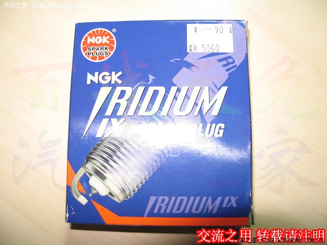

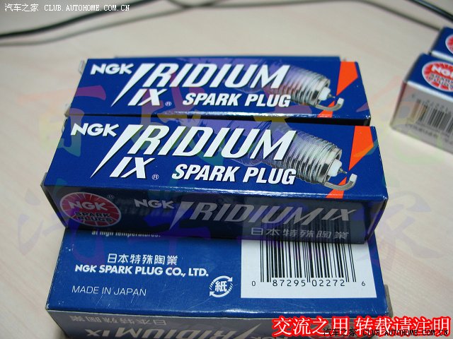

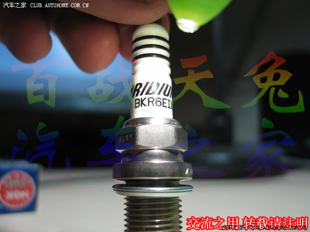

1照片中标明价格为90一支,但是实际成交价应该低于此价格。

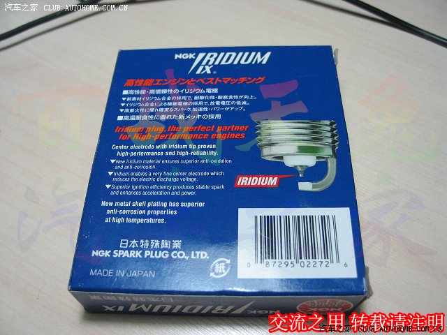

感觉正品的盒子印刷要比假的有质感,颜色鲜亮。印刷清晰,无压印,没重影。
盒子表面的镀膜不错,假的不是很漂亮。

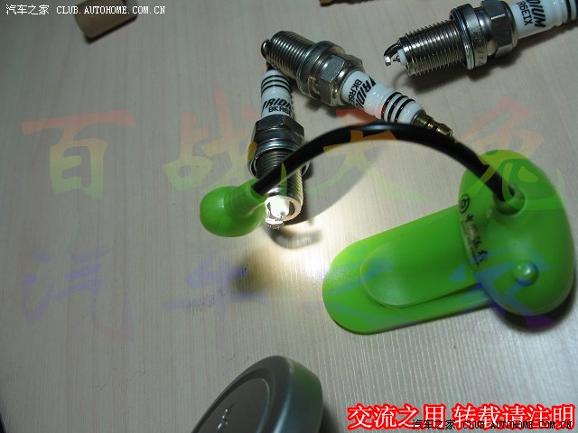

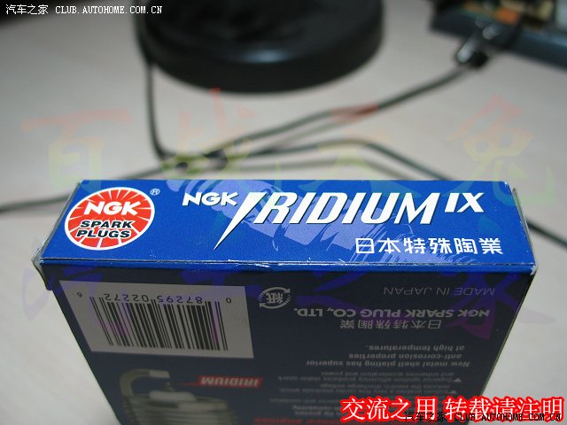

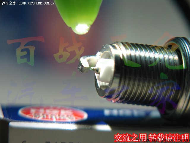

2灯光照上去后,这个照片有色差,目测应该是深蓝偏紫色。
同样,印刷清晰,无重影。

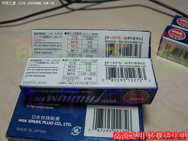

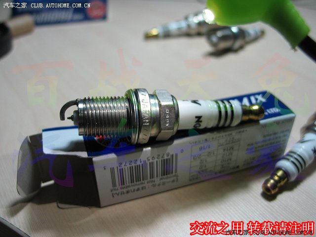

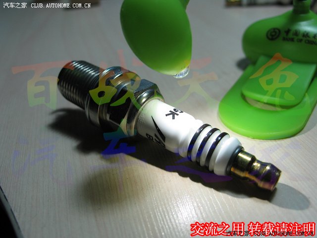

3显示为日本特殊陶业
日本货,而且应该是C级货。

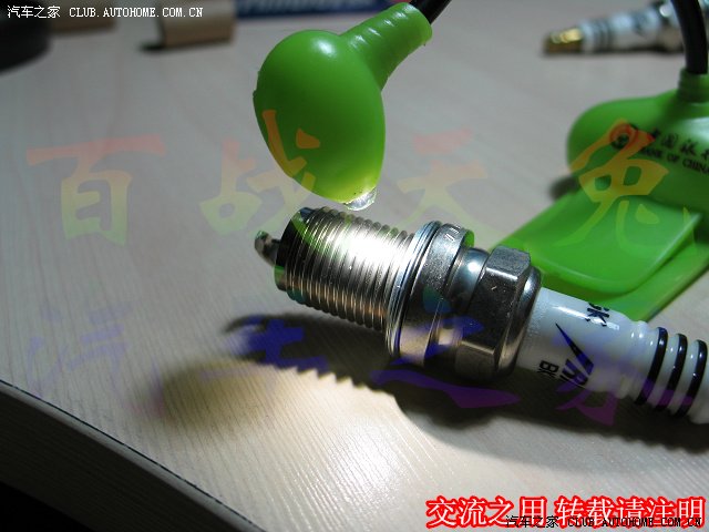

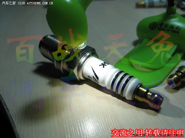

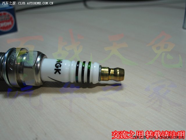

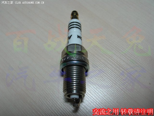

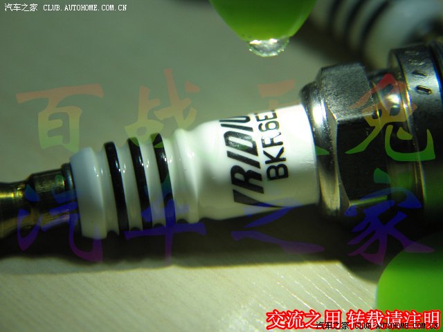

4背面显示为日本制造,字体清晰,有光亮。

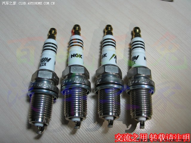

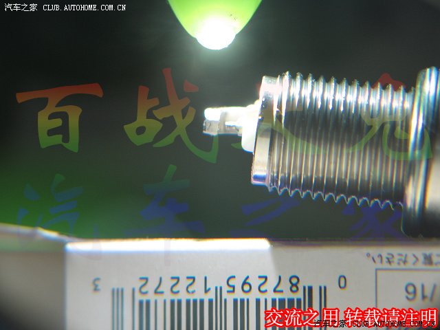

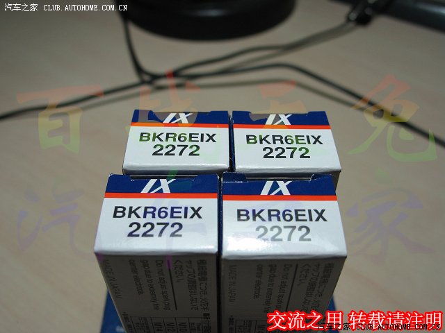

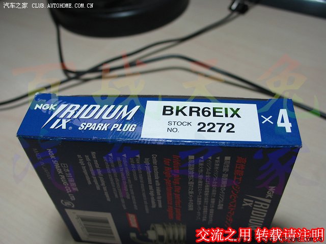

4盒子左面和右面一样,显示该火花塞的型号和库号。
NGK火花塞
型号:BKR6EIX
库号:2272

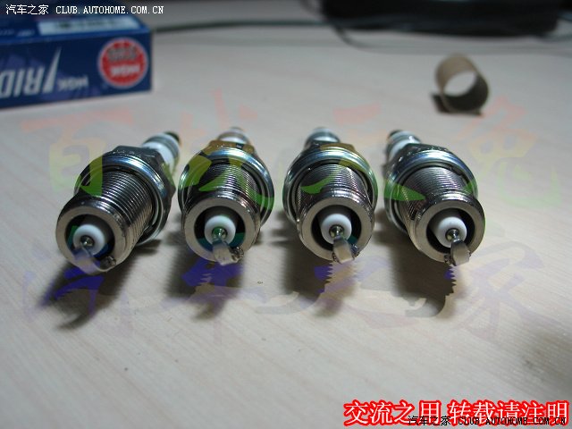

每盒里面4小支。

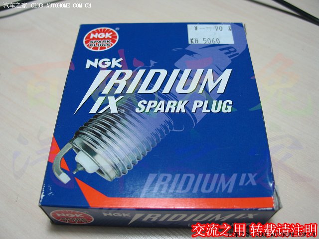

5每小盒均写着型号和库号。
(好像那个应该念库。)
6小盒正面

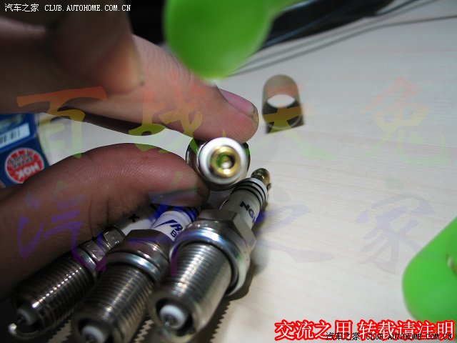

每支盒子都写着一堆日文,不懂。

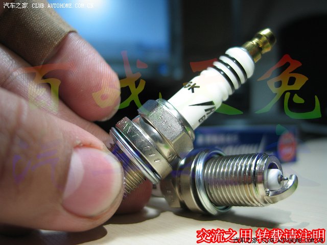

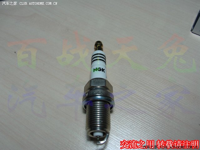

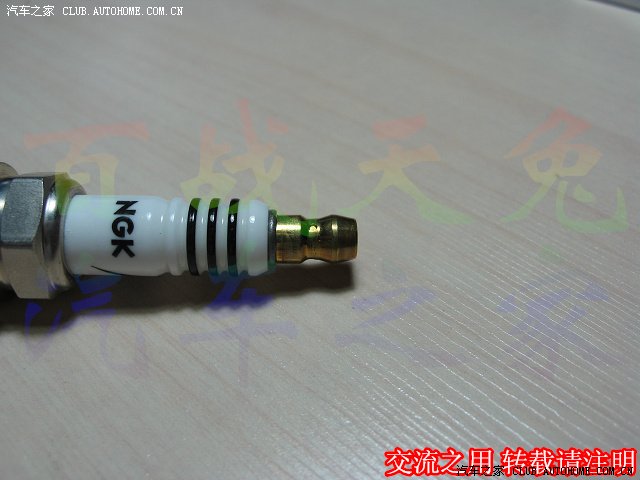

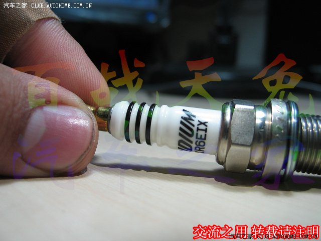

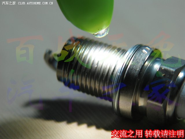

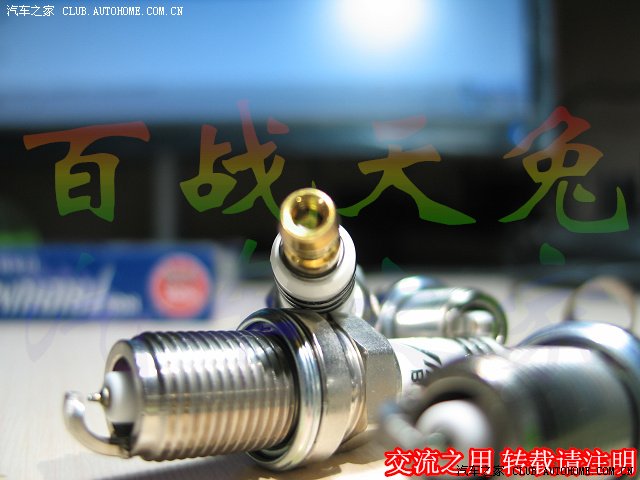

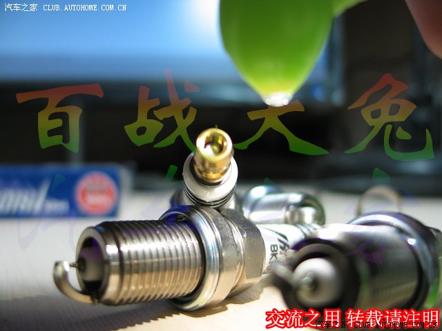

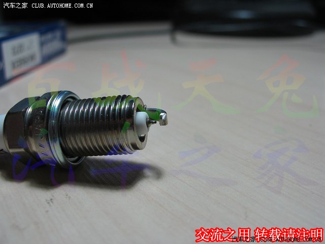

火花塞拆开了,每个接触头(暂称)均为黄铜制。
请注意陶瓷印刷的那段,光亮的很。
有反射光。

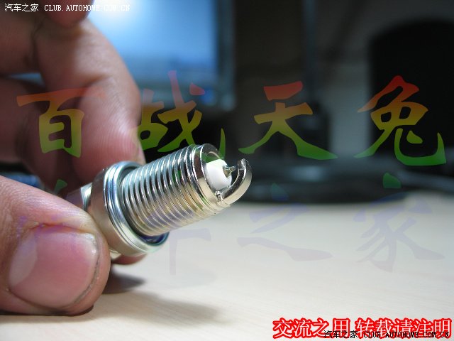

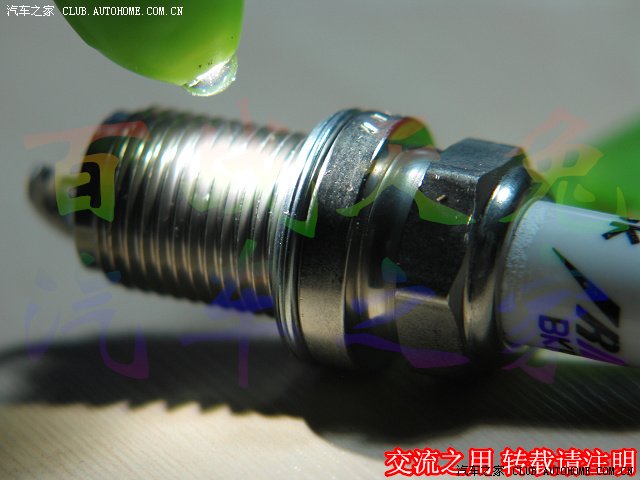

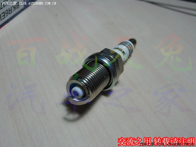

每个火花塞上只打钢印,只打了个英文的日本国名字。

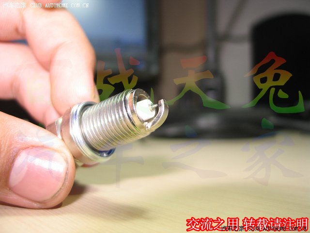

假的???

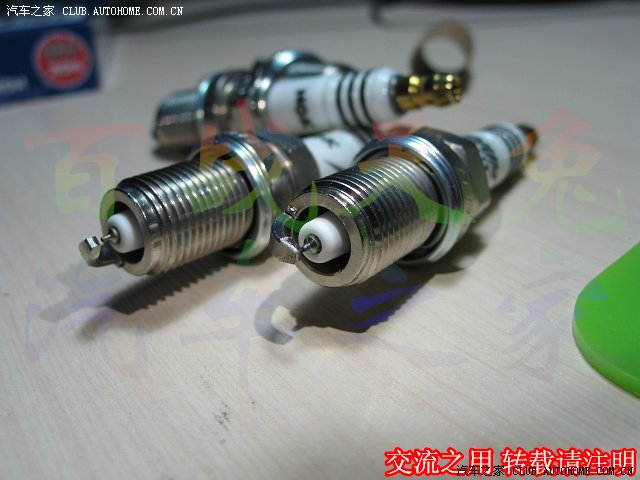

和电装的IK20有一拼了,但不是0。4的间隙。
我会更新高清版的图片的。
火花塞整体光亮,并且比较协调。
应该是真的吧。
黑色NGK,据说进口的是黑色,蓝色的为国产。
白色的不会是塑料吧???
白色的真是塑料???不会烧糊了吧???

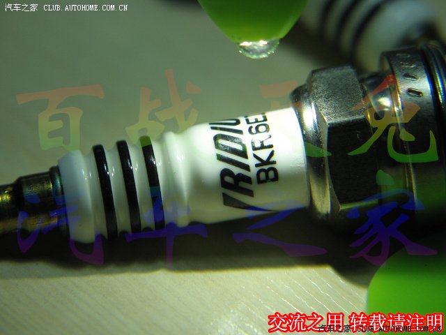

颜色光亮,有立体感。
黑色线比较清晰,假的我见了,模糊。甚至没有。
这个我后面会放出高清图,看钢印的制造。
4个价值不菲的火花塞。

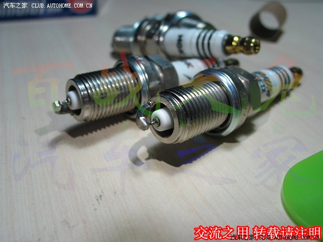

火花塞头冲的方向一样,居然印刷的NGK标识冲哪的都有???
假的???真的做的也太差了吧。不像德国的精确。
黄铜,清亮。
应该是全黄铜。
看着就是不一样,我能兴奋几天呢???

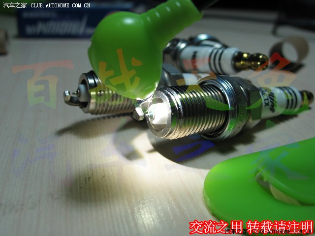

光亮,不知道是不是摸了油。
多照了1张,一会看能不能放大成高清的。

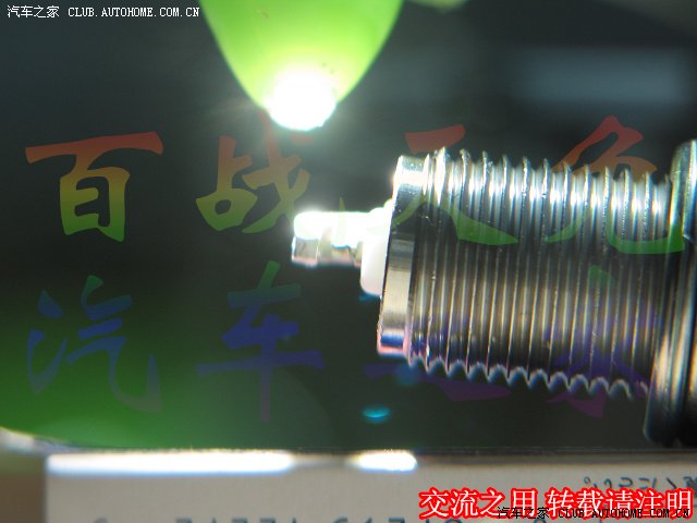

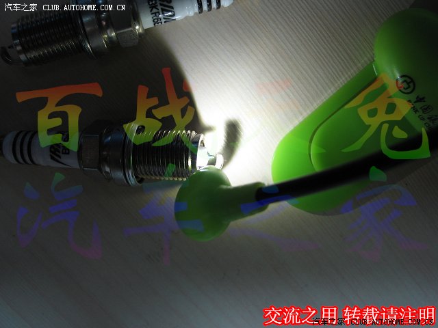

秘密武器出场,晚上我上厕所用的小台灯。
放大后不清楚。
距离又太远了。

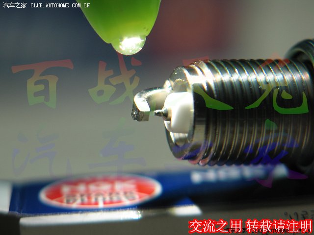

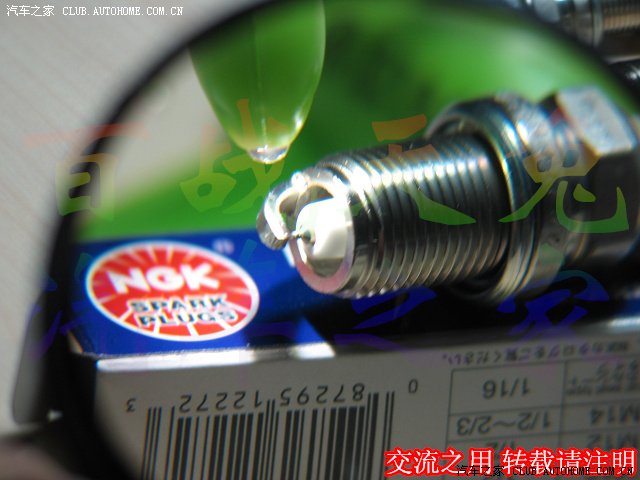

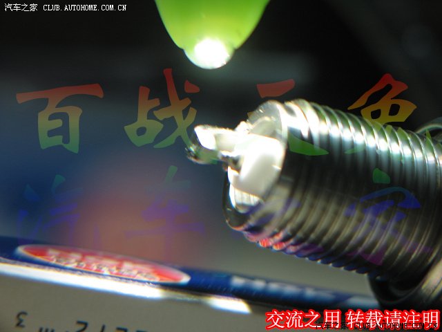

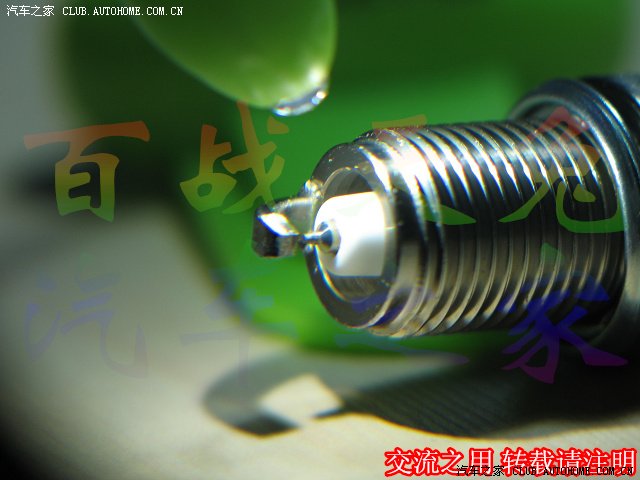

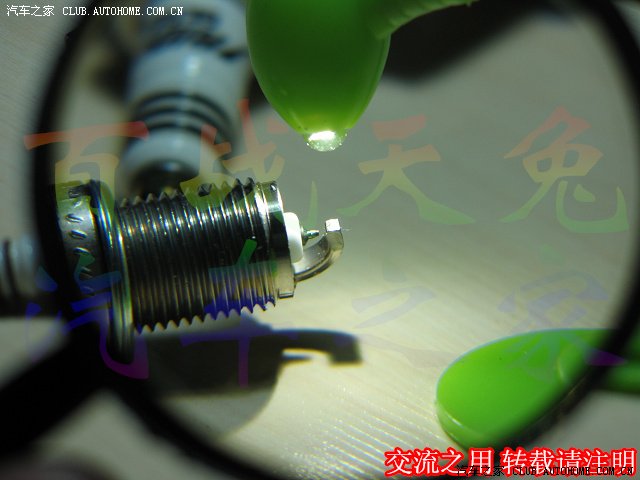

秘密武器再次上场,放大镜,魔法1-3,需等级22级。
后面更新高清版

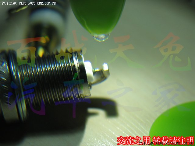

再次离近点,也许这张图,大家能看到个大概了。

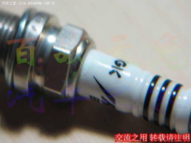

印刷质量不错,黑的,扣不掉。
而且是印在里面了。
应该说是烤在里面了吧。

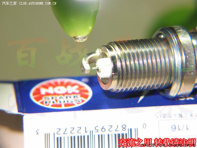

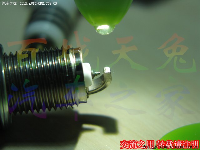

这个白色的粉末是干什么的呢???
白色粉末没照清。
火花塞终端,有明显白色粉末。
用途不明。
貌似是不锈钢制造。
很小,挺沉的。
还泛点蓝色

钢印清晰,但是不是很深。

此次购买火花塞的疑问:
感谢车友tanhua_li001 的回复
问题1:盒子上写的是日本生产,但是之前我有看资料,说是应该为上海特殊陶业制造,这个没有,淘宝看图也没有。
请问这是为什么?
答:铱金产品全部为进口,上海07年11月后就不做了:上海特殊陶业有限公司声明:敝司于2007年11月19日开始销售完全进口的新铱合金IX火花塞,敬请留意相关信息。
NGK上海特殊陶业有限公司工厂地址:上海市松江工业区松胜路236号,咨询电话:021-67740987
问题2:有网友说这个要比普通小方火花塞要短,请问是这样吗?甚至比IK20和原装的也要短。
答:不是说要短,而是说这个火花塞电极间隙是0.8毫米,普通小方是1.1毫米.
IK20也是1.1毫米电极间隙的。
问题3:南方的假货和水货如何区别?
答:假货和水货很大差别.假的做工达不到这个效果的,比如螺丝垫片,比如陶瓷光洁度,比如字体是烧的还是印的,这些都做不好的,这个是真的,你摸过后,再见到假货,一上眼就看出来了。
问题4:我买的是真的吗?
答:毫无疑问,绝对是真的。
2010-04-10 00:08 回复
