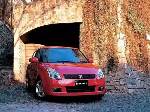

铃木第二代雨燕,2002年法兰克福车展展出。最初是3门版车型,后来也新增了5门版款式,短小精悍的身型和轴距,以及当时前卫销魂的外形,深深地吸引了我.......
2005年4月1日,铃木雨燕终于在中国长安投产上市,当时上市堪称万众期待。正值那时,我刚好上高中,虽然还那时候还没有驾照,更没有经济能力能买上小车,但作为一个年轻的车迷,早就已经对雨燕早有关注!
从头看到尾,那时候还没有看到真车,光看图片就非常销魂,我承认已经被他拿紧致玲珑的外观所吸引,在当时比同期出品的Polo还要好看,这是不得不承认的呢~~
