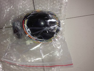

直截了当的说吧,买燕子纪念版已经10个月了,虽然现在我一个人开,媳妇还没拿到驾照,但是想想以后媳妇儿要开,经常手扮后视镜,总是不方便,看到某宝有电动后视镜套装,果断入手一套,今天自己动手换好了,完美运作。
这就是套装。
