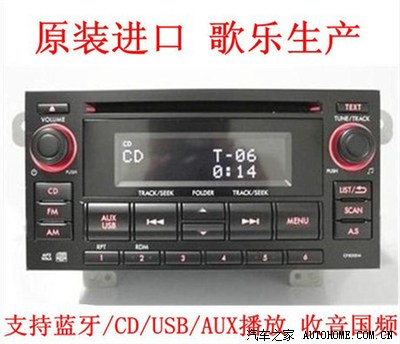

废话不多说,上图了!
歌乐的,有点高大上的感觉。
