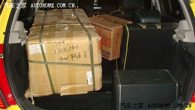

之前看到不少车友说换桶很不错,  在论坛上发了个贴 打算收套2手的来玩玩  收了一个多星期没到, 于是上网看了一下,   选了一套   加运费4300快   本以为升级黄桶以成功的喜悦来首尾```结果是人算不如天算   付款到发货 一波3折  10多天了既然没到,  让卖家查了3次 后面告知货到百色了5天了, 我草的, 5天了既然不通知到我  害延迟了检车的时间还是等不到这货到    追问物流告知货物转来的时候联系电话不全,联系不上  什么世道  联系不上我总可以联系中转过来的物流吧    在这强烈BS一下这家物流  (多美来  听名字还以为是理发或者美容店呢,起个这么恶心的名字 接货的朋友之前的货也是到了不通知  还态度及其的差 )算了 不跟你计较,反正我 也就走你这一次 不会有第2次了    上图```
小雨燕还是大肚量的   请无视旁边的酒````

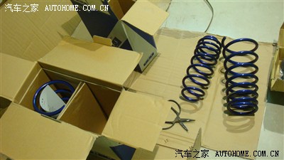

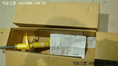

开箱  40多张换来的3个字母 KYB
带个小鬼子的说明说   别说是教我怎么安装, 就是上面写上哪哪有500万让我去取我也看不懂
前面, 小包装

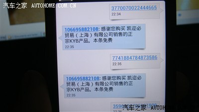

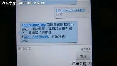

查询真伪
果然和上面说的,只能查询一次   第一次查询的结果2分钟后再查就查不了了    这个做得不错,

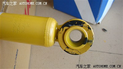

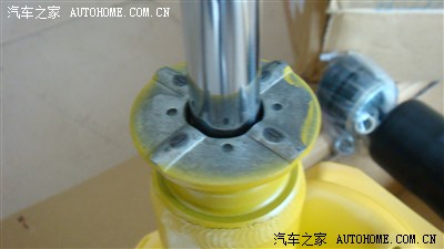

油漆直接喷在这上面, 用捏一下就掉出来, 一看还以为是翻新的
细节处理还是比较一般, 难道是装在车底的缘故》?

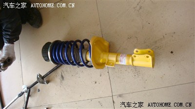

弹簧对比
新的正在装弹簧
装好了一只

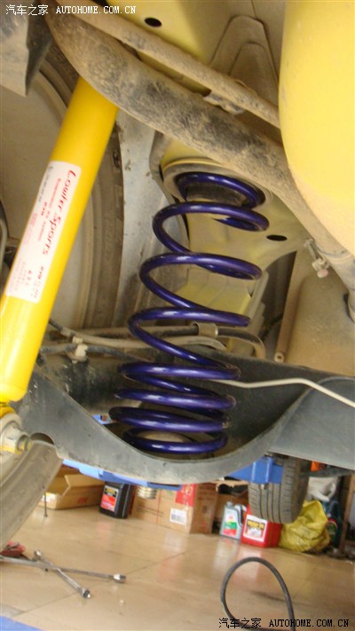

后面的也装到车上了
这里请教一下大家,弹簧是这样装的还是反了? 百度了一下车友的, 有这样装的也有反上去的,  不知道那种是对的

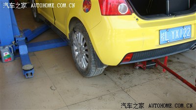

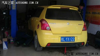

装好所有的东西  油也换好了,放下 结果傻了,  升降机放完了车没下完,出不来,  只好在顶上去

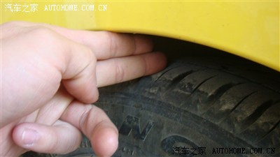

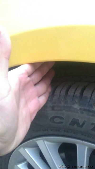

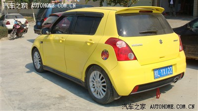

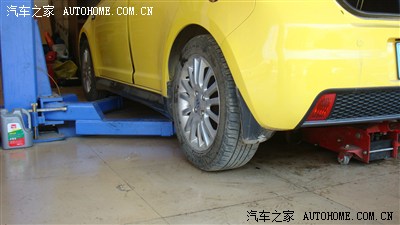

前后轮换黄桶后的高度,  使用几天后据说还会下来一点点
单独来一张, 照片不是很明显,

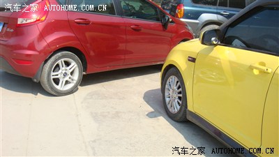

和朋友的嘉年华对比  可以说是SUV的了
上修车店的 小坡 再下一点点就没办法上去了
本来应该是美丽心情的一天, 黄桶上车了,效果很不错,虽然说是比原车的硬了,但是很多原车走过的地方都震动到车里的黄桶走过去基本就是没什么感觉, 很平稳的,   过吭和路坏的地方过滤得比原车的好多了    确实是谁用谁知道  本来还打算好好的使用几天了出个报告    但是后面发现玻璃在换黄桶的过程中裂了, 心情一下子跌到了冰点 ,由于是朋友的店换的,而且当时没发现  换完洗车店把车开过来了才发现玻璃裂的,所以也没说到是谁的问题 ,更更郁闷的是什么险都有就是没玻璃的,。 哎呀   一言难尽啊,
