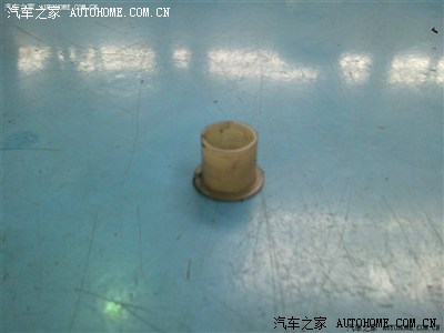

这是原车的衬套是塑料的!

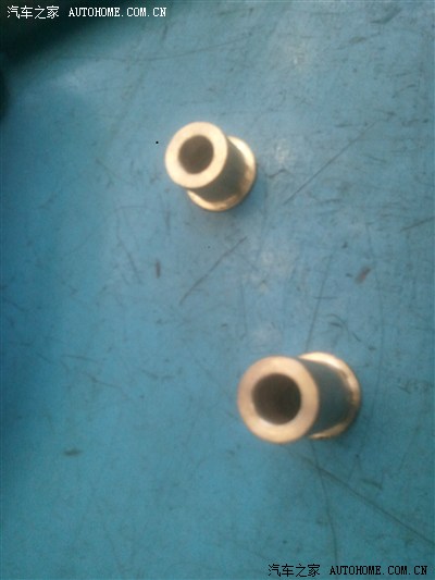

这是以前我自己改做的衬套,。先拆下来。
以前是这两个衬套在这跟销子上套着的。
这是用了一年的衬套,基本完好!没有磨损。

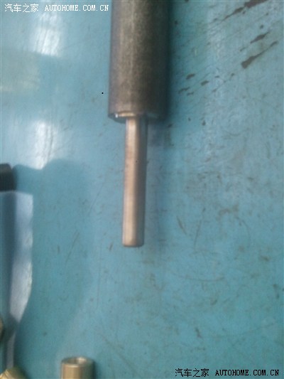

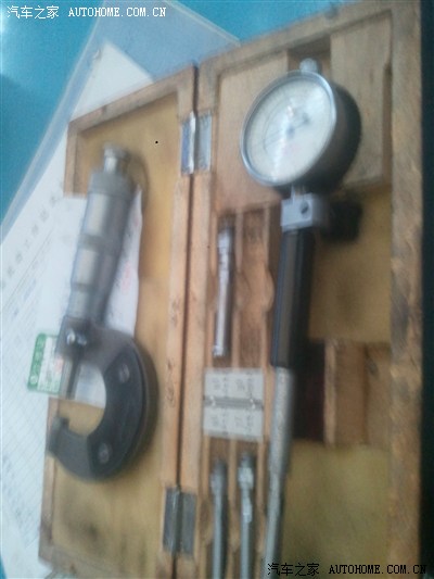

首先我把车上的那根穿离合器总成的轴用千分尺测量了一下,根据尺寸做了一根试棒。然后测量,画图,制作。
忙了一下午终于做好了!

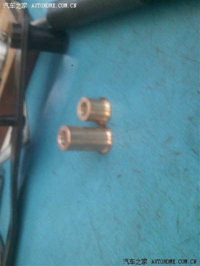

这次我做的是不对称,为什么要做成不对称的,是因为要劈开车上那根轴的螺纹。

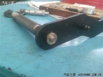

用试棒试装
套上离合器踏板在试下!这次我把公差控制在两丝!相当于一根头发直径的三分之一,所以配合是很紧密的。
这是做衬套用到的测量工具,露个面。下面就是安装了!

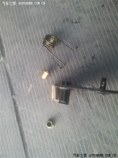

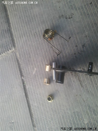

这是以前离合器的所有东西.
这次把那根销子和以前的衬套都不要了,换上这次做的不对称衬套。
按装好了之后感觉离合器左右没有一丝晃动了,还有就是踩离合时的那种阻尼感比以前还要好很多。但是多踩几问题又来了,踩离合的时候那颗紧固螺母跟着转动,螺母慢慢往出松。想了好一会,问了几位机修师傅最好把问题解决了。
在机修那找了一个弹簧垫片和一个自锁螺母搞定了!这下在怎么踩都不会松了。总结一下这次做的不对称衬套和上次做的对称衬套对比,不对称的这种比以前那种配合更紧密,间隙更小。不过以前那种我用了一年了也没有任何问题。
