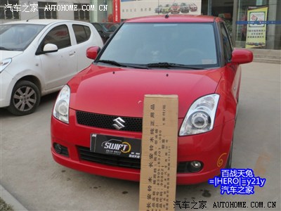

故事是这样的,某次参加4S竞拍活动,拍得雨燕雨挡一套,让我花了不少钱啊。

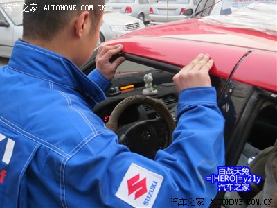

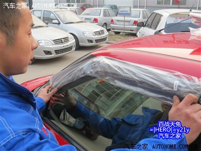

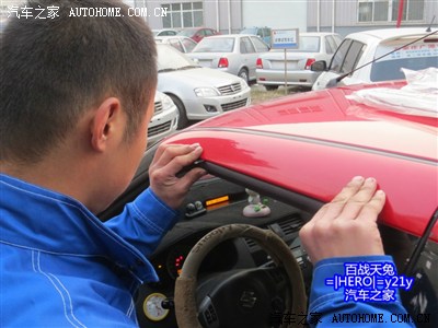

为了给大家一个全新的安装体验,找了个小工为大家安装演示,希望大家在安装晴雨挡的时候少走弯路。
以下是安装过程,请各位菜鸟注意细节收看。

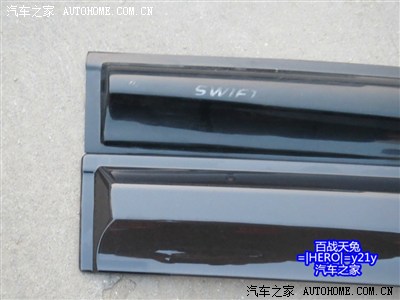

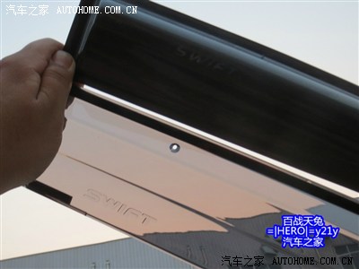

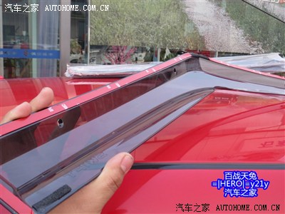

在安装之前,可以先比比尺寸什么的,以下这个比是为了让大家观察观察。
其实原厂的玩意,直接装就可以了。

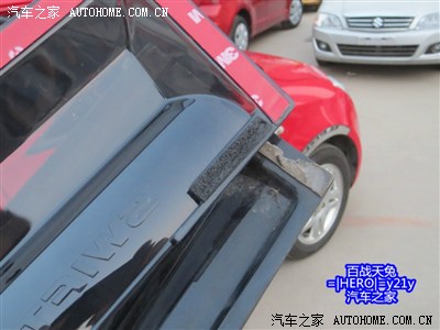

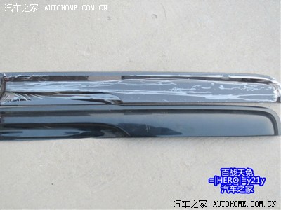

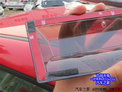

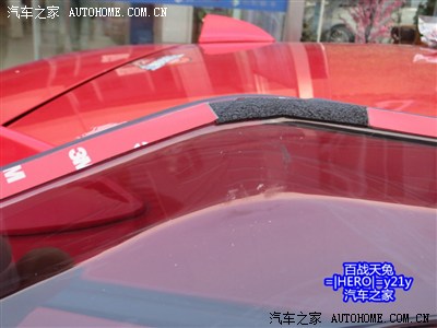

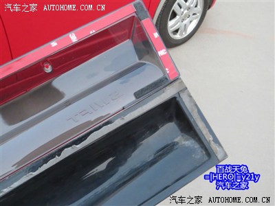

原厂货上面各种正宗3M背胶,还有缓冲垫什么的。
看到这个塑料质量,应该是亚克力吧,非常不错的材质。

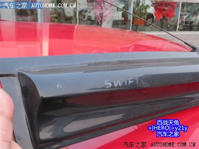

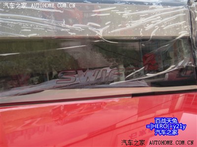

雨燕专用英文标识,字体模具清晰。

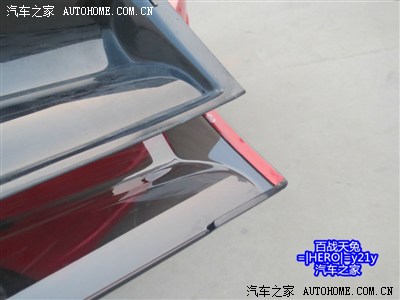

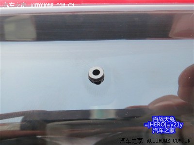

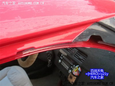

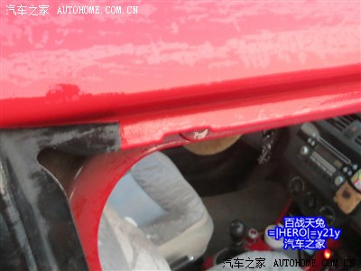

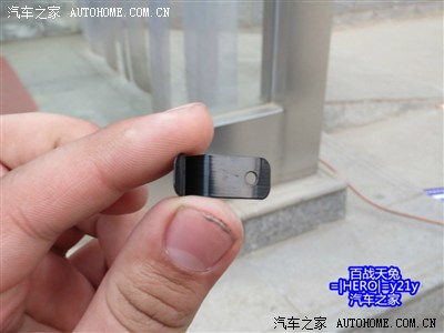

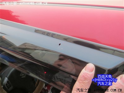

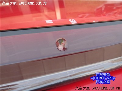

安装卡扣的洞。
之前还有车友说是排水槽,晕。

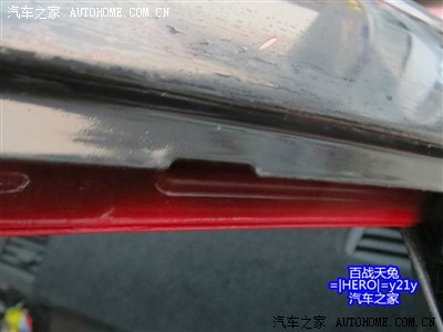

关键部位都有防震垫的,就是图内黑色部分。

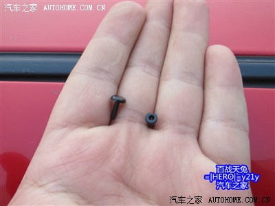

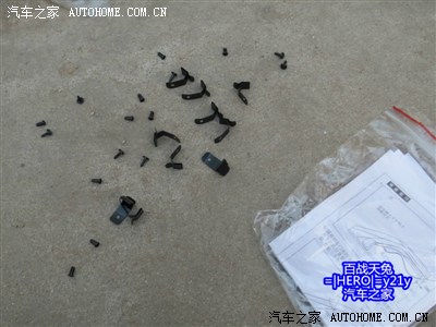

一地安装配件。

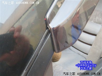

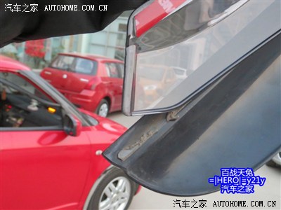

特别提示,个别4S是把这个雨挡以赠送的形式安装的,所以这些配件很多都不安装了,而是直接用3M背胶沾上去的,这样很不好,即不安全,也不美观。主要是不安全。

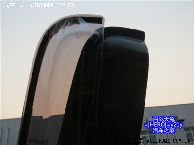

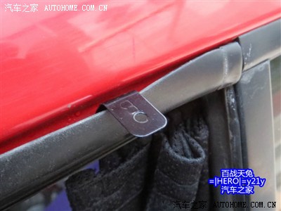

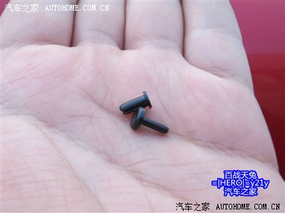

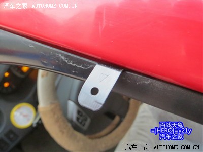

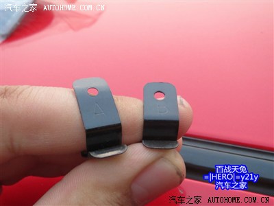

固定位置的卡销。

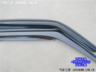

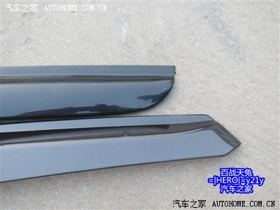

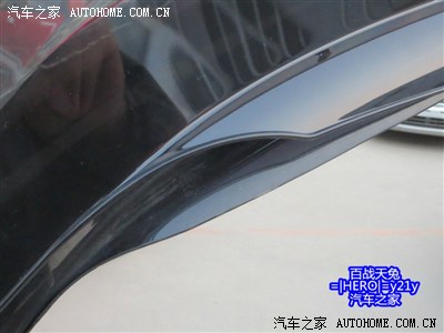

这些弧度都是有意义的。

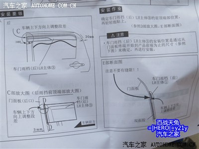

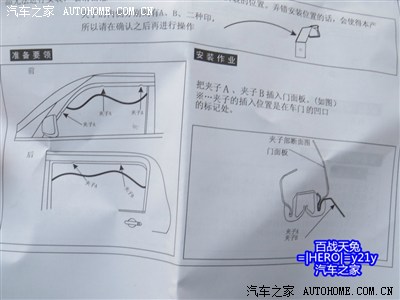

原厂说明书细节,拍这个没啥意思,各位留作纪念吧。

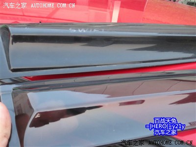

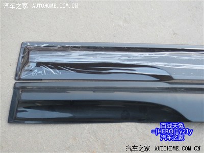

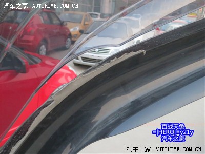

原厂和改装部品对比,从材质和透光度完全不是一个档次啊。
原厂的更柔韧。

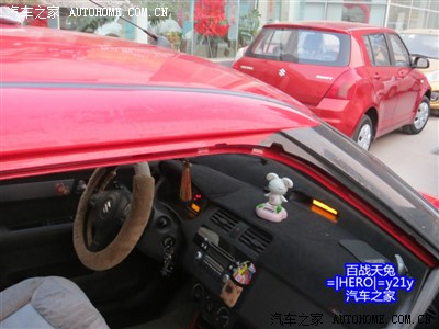

晴雨挡安装说明部分就到这里了。
在最后我还是希望大家放弃安装副厂晴雨挡的想法,从各种方面讲,原厂的这个货还是非常不错的。

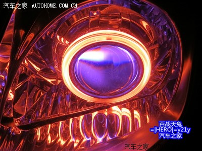

我的Q5透镜和天使眼恶魔眼配色样式,希望大家别喜欢,我喜欢就行了。
我1月份时候升级的Q5透镜加天使眼和恶魔眼。

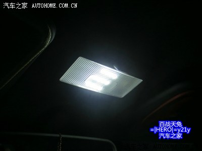

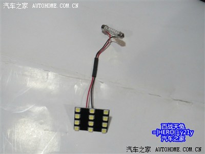

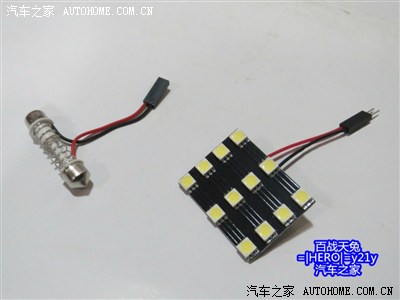

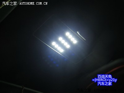

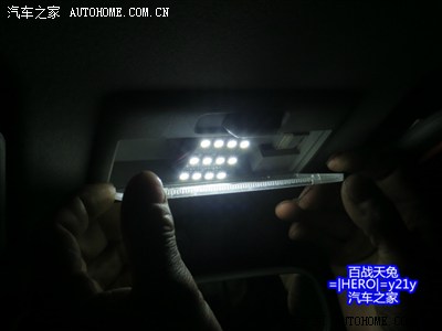

在升级灯光的地方买了一套卖家的室内灯升级贴片。
X宝价格15左右,实体店包安装大概20-25元。
分体形式,是为了配合不同的室内灯插头型号。
贴片灯是通用的,按灯泡数量算钱,多了灯也没啥用,现在用的都感觉亮。

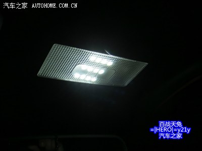

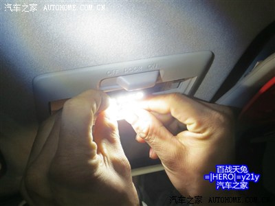

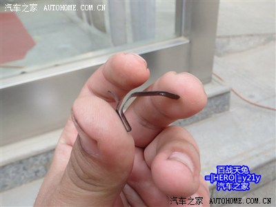

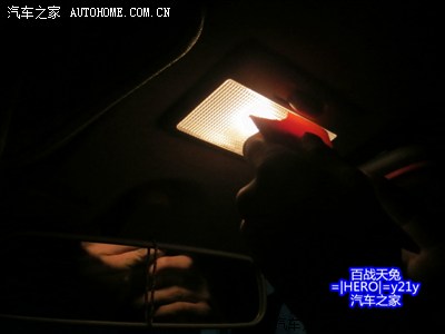

先用专用翘板撬开灯罩。自己安装的话使用坚硬的薄板就可以了,使用改锥等尖锐工具时请小心。
沿边慢慢敲,各种好使。
就这样**没悬念的就掉下来了。

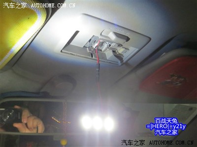

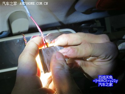

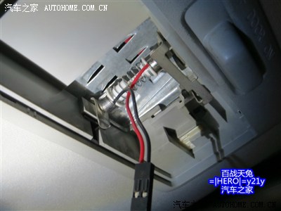

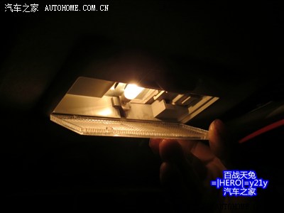

装的时候一定要小心,论坛很多菜鸟因为没有安装好所以导致灯泡底座短路。

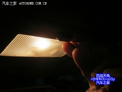

直接装到卡位就可以了,千万别碰到其他地方,短路了就不好玩了。
背部贴上3M胶,然后找地方固定即可。
我更偏向于贴在中间的位置。
升级室内顶灯有一定的风险,并不是撬灯罩盖板的时候危险,而且安装的时候。
因为安装时灯泡本体两个正负极安装方向错误或者是接触到其他导电位置后,非常容易就导致室内灯短路。
短路后,可能需要修复BCM或者是检查线路。
