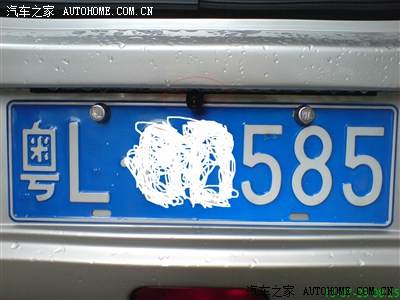

由于不想破环后杠,采用挂式摄像头
CCD夜视高清
天公不作美下起小雨,我和老友扛着伞安装,线沿着门板边下走自己在拍照上方加了个万能小支架。(应为下雨扛伞,过程无法拍照
摄像头防水,但是我也要隐藏起来
从上往下看,完全看不见,不必担心调皮的小孩子破坏
