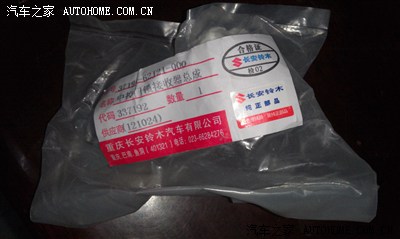

首先声明不是广告  只是为了让标准版的燕子用最少的钱用上原车的遥控 记得上次发帖求助改装原车遥控的帖子 没人知道用副厂的折叠钥匙能否匹配原车的接收器  今天我证实了可以用 原
原车的接收器总成 淘宝255
日本制造
淘宝上的副厂遥控钥匙60 不带芯片  需要把原车钥匙的芯片转移过来  钥匙只要搜 ‘铃木雨燕折叠钥匙增配遥控器’
合照
只需这两样就可以吧1.5标准版变成原车的折叠钥匙遥控 无损安装  不知道各位看懂没有
