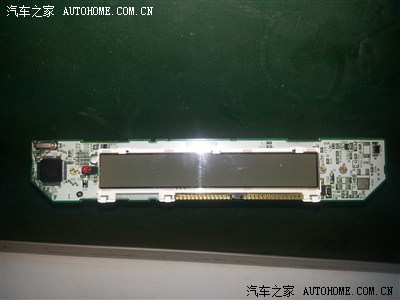

拆出来的整体 我已经拆开了,如图

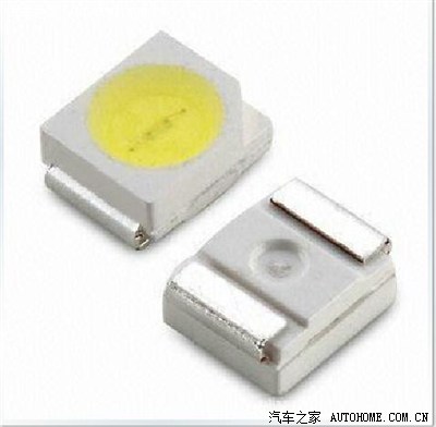

就是这个样子,用料不错,屏幕是带引脚的,稳定性很好。背光我拆开看了,是黄色的发光管。很亮的那种,价格不便宜,看上去 很好,
主CPU用的是NEC的K0143-6049,网上我没有找到他的相关资料,
手机拍的不是很清楚,勉强看吧。

说了这么多还没有提到如何修理的,经过我的测试发现主板只要一变形,屏幕文字就会丢失,然后用手捏压一下(或者用螺丝刀)CPU就恢复显示。于是我估计是CPU虚焊,动手,准备工具:
