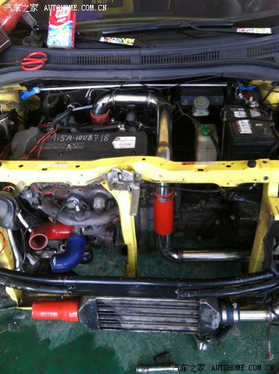

接下开始挂涡轮了,先把涡轮管路走好。
这个头焦是原产改良的,个人感觉焊的不怎么,没办法 先占时用着。
这个中冷还是以前的小中冷。
个人觉得这些管路还是走的比较成功的。
在把气门盖喷了个很骚的颜色。
这是最后完成的图,不过还不能开,要等调电脑的师傅过来。

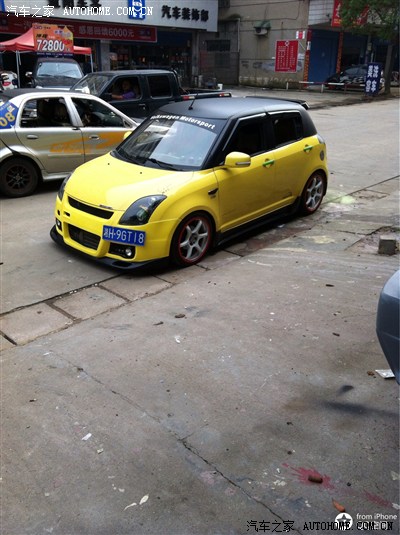

最后送上我的骚黄燕的艳照。。。。![]()

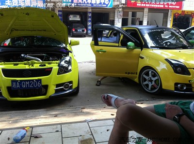

这是朋友的1.3T雨燕 前段时间改的荧光绿,颜色很骚吧。![]()
