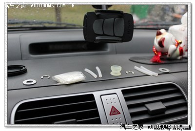

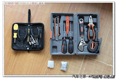

首先当然是把工具准备好了:
然后是收到的更换物件:

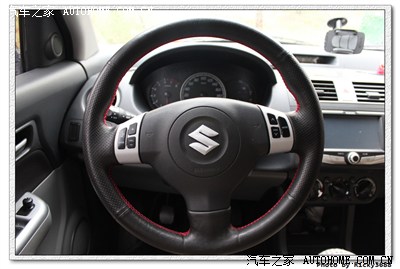

再秀下自己之前缝了3个小时的方向盘套:X记,大家都懂的。

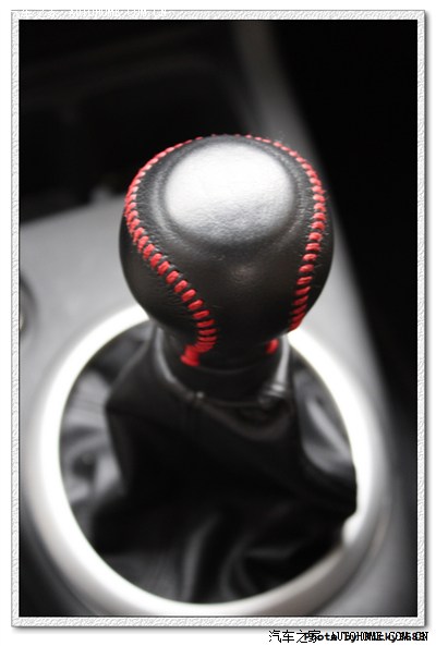

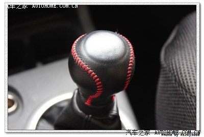

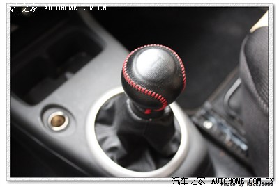

自己手缝的排挡头也秀一下:

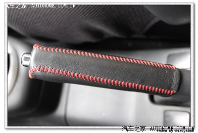

然后么,当然还得秀一下手刹套了,也是同一色调的:

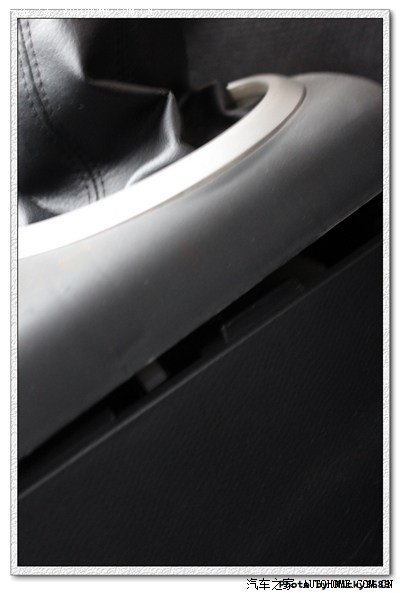

用废弃的卡哗啦一圈,这玩意儿就可以抽开了:
然后往外掰开就下来了:

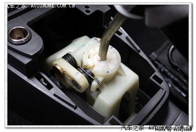

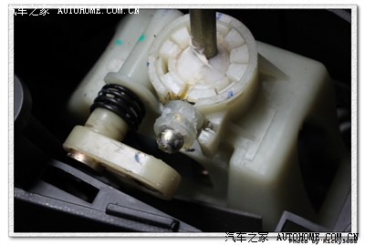

排挡头不用拿掉,直接提起来放一边,目标就露出来了:

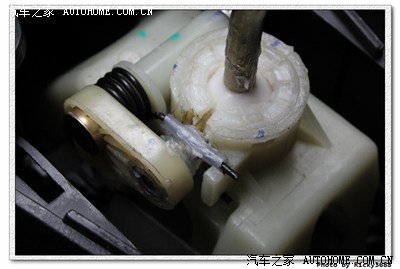

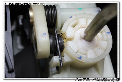

看看长安的做工和用料吧:

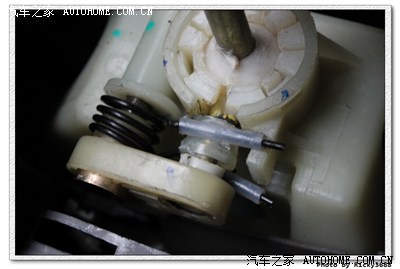

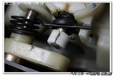

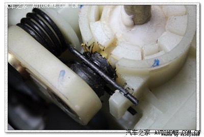

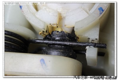

才15000公里不到就烂了,哎,能说什么呢,才一年多久这样了:
再换个角度看一下,来个特写:

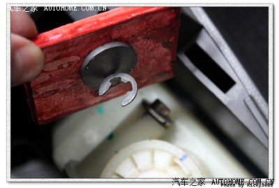

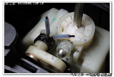

然后把卡套顶出来,事先准备好的磁铁派上用场了:
然后么把白色的套子用尖嘴钳夹住,往外一扳就下来了:

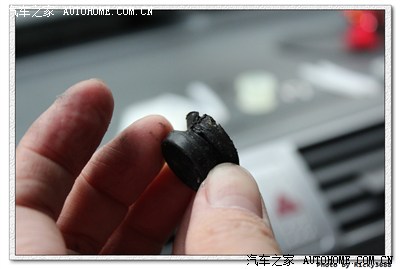

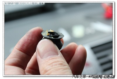

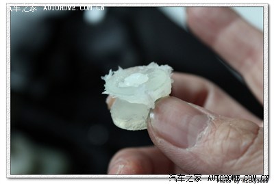

把烂得不成样子的胶套拿出来,好好看看:
再来个特写:
把新的胶套抹上油,懂的:
抹好油才能插进去:
然后么把2个软管也套到弹簧上:
再调整好姿势,上下夹紧后,把白色的套子也套好:

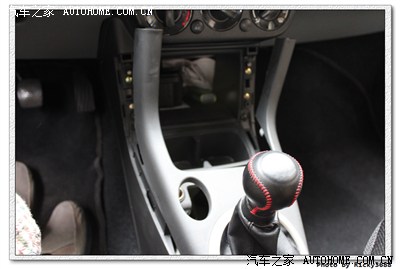

恢复原状就搞定了,是不是很简单:
盖上盖子,搞定:
换个焦距再来张:

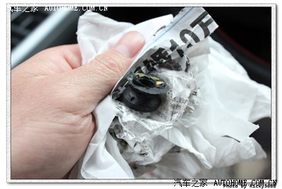

看看这个偷工减料的东西,垃圾桶伺候:

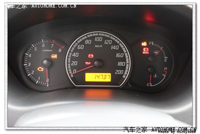

最后是里程:

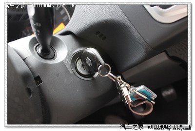

还有传说中的认证必备,版主,你懂的哈:

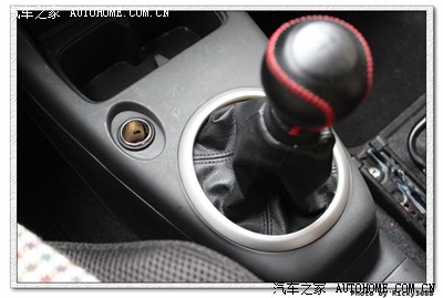

搞定收工后,上了楼才发现忘了拍全景,下雨天不高兴下去了,阳台上来张,收工:

首先当然是把工具准备好了:
看看长安的做工和用料吧:
再换个角度看一下,来个特写:

把烂得不成样子的胶套拿出来,好好看看:
再来个特写:

最后是里程:
还有传说中的认证必备,版主,你懂的哈:
