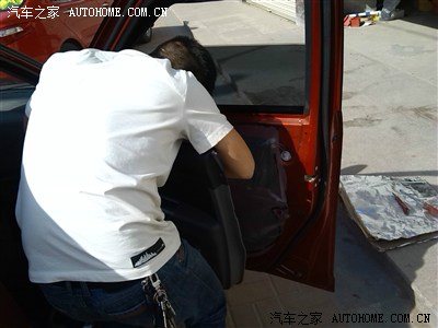

先拆右前门板,师傅连外套都脱下了。
拆下门板露出原车的塑料“隔音”
