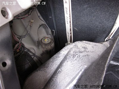

     更换原因,过年回了一趟老家,(本人现居浙江玉环,老家湖南岳阳),出发是腊月二十一,就和我老P两人,后备箱约130斤东西,后座约180斤,全车原装避震弹簧,看着避震被压到了只剩1指不到的距离,路程1070公里一路颠簸,一点点轻微自由落体的反应就会刮擦车子内衬。这些都还好,全程安全到家无问题,只是家门口那1里的泥巴路,坑坑洼洼,车子每天托底,一天往返2次就是托底4次,更不能满载5人,一坐5人根本无法行驶,简直是发动机地盘擦着泥巴路走。回浙江后第一件事情就是更换避震,无所谓如何都要更换,而且是加高,到处看帖子,无奈人家家门口都是高速公路,全部是降低车震什么前一指后两指,这要是在我家,车子提前报废吧。。。。

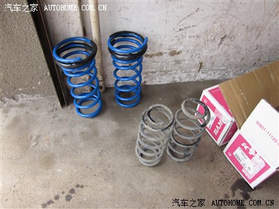

   还是万能的X宝啊,看了个把小时就发现一家有KYB黑桶,有加高弹簧。价格也适中,一千多刚好是我们工薪族的需求,D2 BC等 因为我不下赛道,也不和路人飙车,也不最求个性,所以直接PASS了。。
(在版主的强烈要求下去掉,X宝图片链接,和价格等。。)

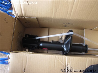

到货咯。。。。。比想象中的大好多啊,这时候发现雨燕的后备箱太不给力了。。。没办法车子小嘛。

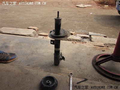

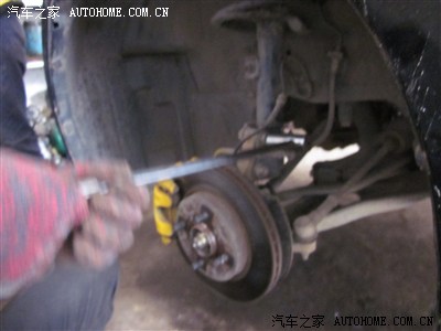

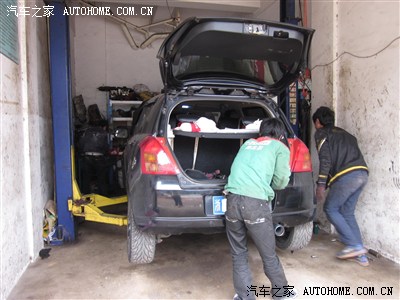

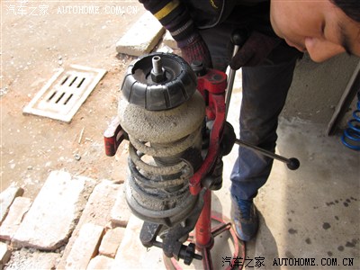

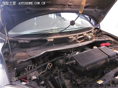

吊起来,拆啊拆啊。。。
我出去买瓶水就已经到这个步骤了,真是神速。。。。

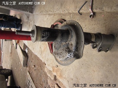

法师开光。。。。

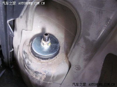

好脏,从来没有洗过擦过这个位置。

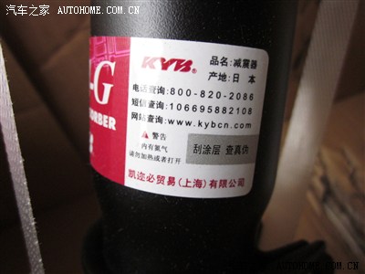

验明正身,虽然痛恨鬼子,可是也只有它了。。。其他价格无法接受啊。。。。
应陪伴我8万多公里了。。。

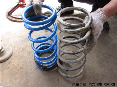

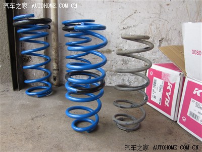

来个对比,这就明白了为什么高的原因。
也粗了一点。。。具体应该在0.2mm这样,

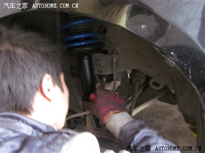

真快,已经下来两根了。。。
前面的也在弄了。。

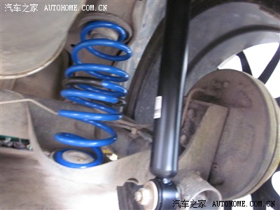

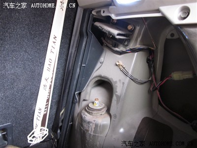

这个说明后面的已经上好了。只剩前面的了。
后面的。。。。

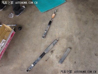

对比,前弹簧。
已经无法回弹了。

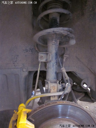

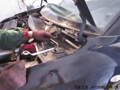

前面全部拆光。。。

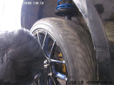

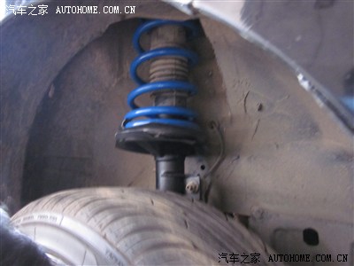

前避震上身。。
装胎。
继续装。

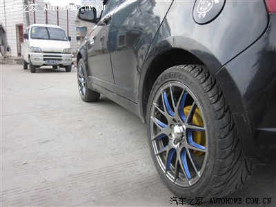

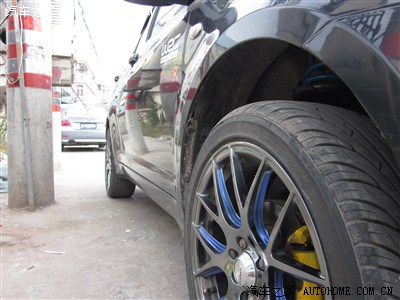

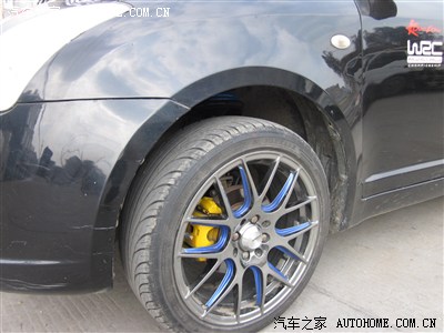

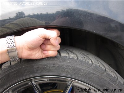

请看。。。。。SUV燕子已改造完毕。
前一拳 估计还可以加2指
后刚好一拳
完毕。。。。
