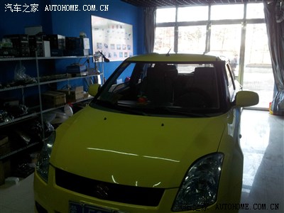

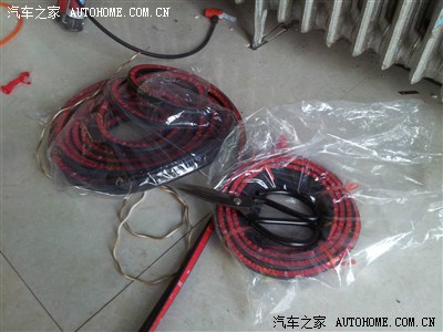

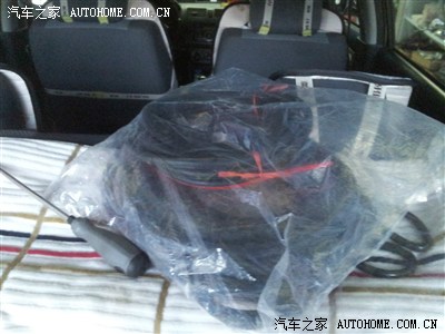

还是说正经的吧~~对于雨燕我很满意了~但是个人认为~隔音实在是有点不行~一直想着做隔音~想换恶魔眼~口袋没有米~一直都耽搁着~偶然某天看到斑竹的全车隔音~~顿时就满心涟漪了~~本来燕子的后备箱和大灯都没有出场密封条~尤其是后备箱~总觉得好像没关上~每次都要看好几次是否关好了。于是按照从X宝搞来了大D和小D密封条~刚一到货~心里就忍不住了~联系我们汽车之家乌兰察布车主营的各路好友~上班时间木人有空~~于是来到了我们的车主营基地~~借用灯哥的宝地~开始折腾~~在此特别感谢灯哥一直以来对我的支持。手机拍摄~可能不太清楚~辛苦大家了~@
大D15米(实际用了不到10米),小D其实有3米就够了~~
停到家里~一内蒙的冬天实在是冷啊~~那个室外~~那个零下~~那个冷~~而且密封条的粘性也会受到影响~哈哈~再次谢谢灯哥的宝地了~

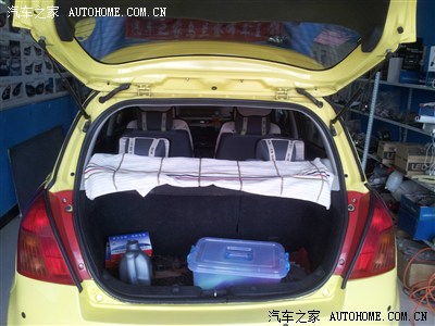

一边看着斑竹的精华帖子一边开工~~手艺不好~~一开始就弄错了~~剪成三段~~结果中间少了一段~~果断撕掉重来~新手难免失误~哈哈~
左面贴的时候就好多了~~一气呵成~~还能稳当呢~~

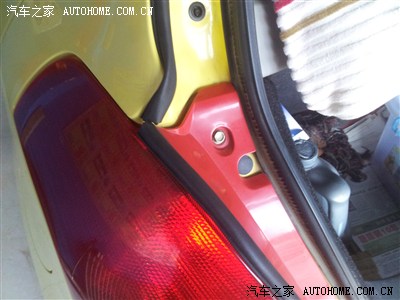

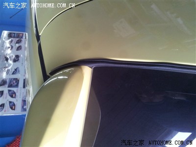

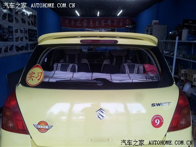

后备厢完工哈哈哈~~车友们从后备厢玻璃看到什么了~??哈哈~~就是我们乌兰察布车主营的大横幅啊~~我们可是一个团结友爱的集体哦~~

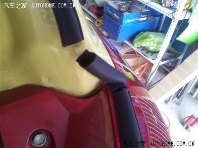

后玻璃侧边也完美哦~~再次感谢斑竹之前帖子描述的很细致~
PP完工~~哈哈~~不错吧~~新手上路~实习标志是必须的~安全第一~~车标~~编号~~一应俱全~

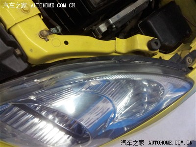

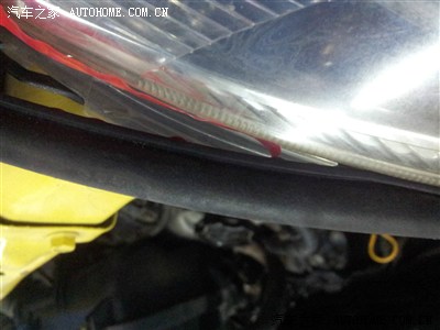

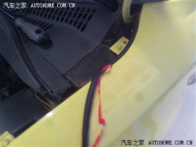

发动机舱和大灯没没想到比想象中的简单多了~~开工喽~~

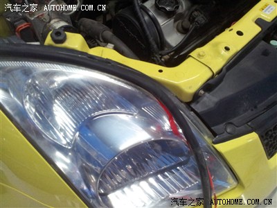

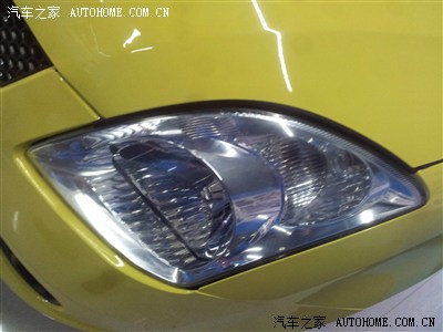

大灯和机盖的缝隙堪比后备箱啊~~想来密封条也没几个钱~出厂也不说给弄上~~需要这么节俭么~~
这个时候要提醒大家~~一定要贴着大灯外沿贴~~要不然一盖上都再里面~~起不到效果了~~后备箱也是哦~贴着外侧边缘贴~
贴一点撕一点3M胶条的保护~~别一次都撕完~要不然你可就悲剧了~~会沾到别处~~虽然能撕下来重贴~但是会影响胶条的粘性的~
大家看到黑色的部分就是贴好的~~其他地方手放不进去~~只能是贴机盖结合处的一点~

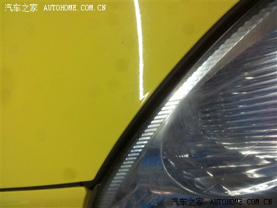

再给大家来个细节看看~
只有机盖两侧用的密封条是小D~~后备箱~大灯~B\C柱都是大D密封条~~大家不要弄错了哦~具体细节大家就参考上面说的吧~~B、C柱也是要贴着外面的边缘处贴的~也是用大D~~因为一个人弄~~就没继续拍照了~~不明白的车友可以看下斑竹那个帖子上的教程~~我照搬来的~~

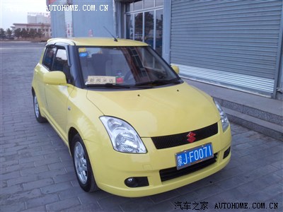

牌子就不遮啦~咱也不是房叔~表叔~房姐之类的~~哈哈~小工人一个~~这就是我的骚包黄燕~~成色不错吧~08年的哦~
貌似认证的说明书~等等我都没拍到~都在车上~大晚上的懒得下去了~希望我的密封作业可以给大家一些参考~一共是10M的大D和5M的小D ~~一共是不到70块钱~
