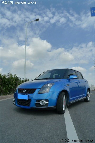

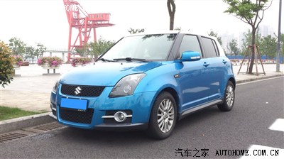

新燕的45度角,海沙蓝+皓月白,看起来很和谐,当然皓月白是自制后贴的,哈哈

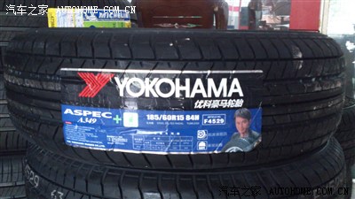

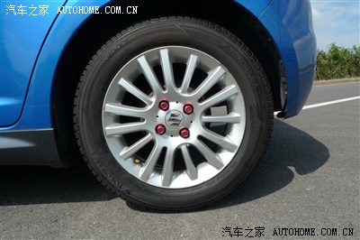

换了原厂规格的YOKOHAMA的A349+
来个清晰特写

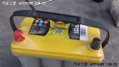

原厂电瓶,加水的,是时候说再见了
Optima黄顶D51电瓶

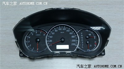

M16A仪表盘裸照
刚上车有4个灯亮,M16A仪表的ABS信号来源于变速箱齿轮,和M15A不同,所以接收不到信号就亮灯了,其实ABS的功能是好用的
成功消除

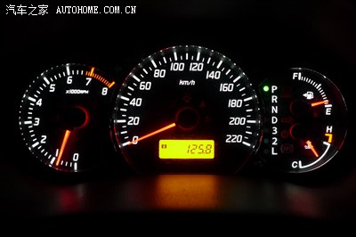

晚上再看下,220表底,带挡位显示,镀鉻边框,关键的是都好用啊,斯巴燕同学很羡慕吧~

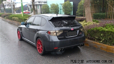

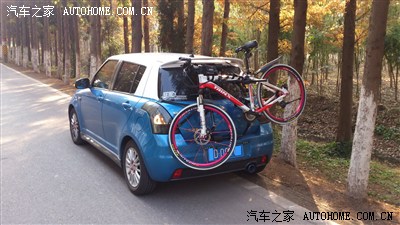

再送个骑行照
来个清晰特写

原厂电瓶,加水的,是时候说再见了
Optima黄顶D51电瓶

M16A仪表盘裸照
成功消除

再送个骑行照
