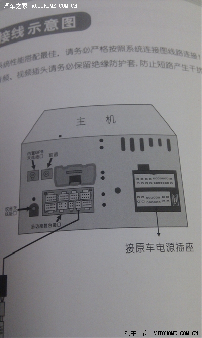

先说明哈,网上也有很多关于科骏达k117安装帖子和图片,他们有的我就不发了,搜一下他们的就知道,我自己先发一些对安装有用而且他们没有的,还有些图片不全我会解释的。后来又拍了些说明书上的图,大家凑合看一下吧

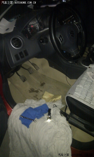

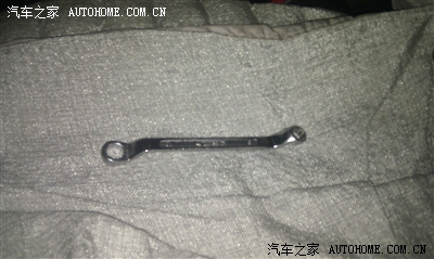

要准备10号的扳手,一定要是那种圆圈头的,不能有豁口的那种要不用起来太麻烦
另外一个是强光手电,没手电真的啥也看不见
还有一块毛巾,有用的

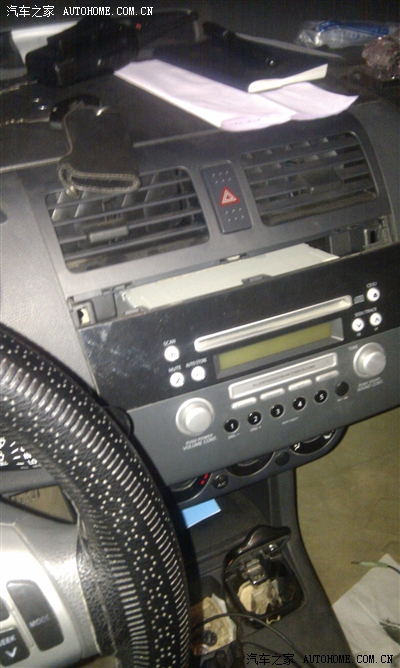

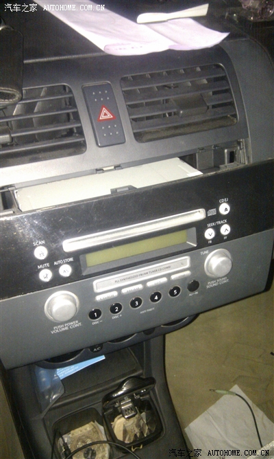

大家都知道方向盘下面的挡板怎么拆吧
挑重要的
我就钻在这下面干活,可怜我这一百五十斤肉啊,钻里面要亲命了,谁让后面那个螺丝最难拆下来

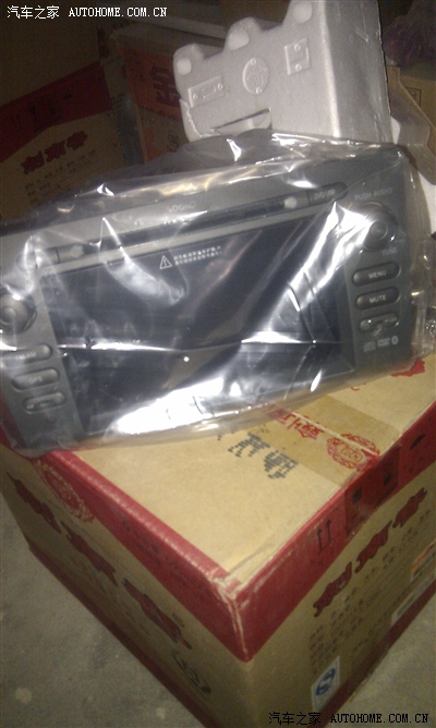

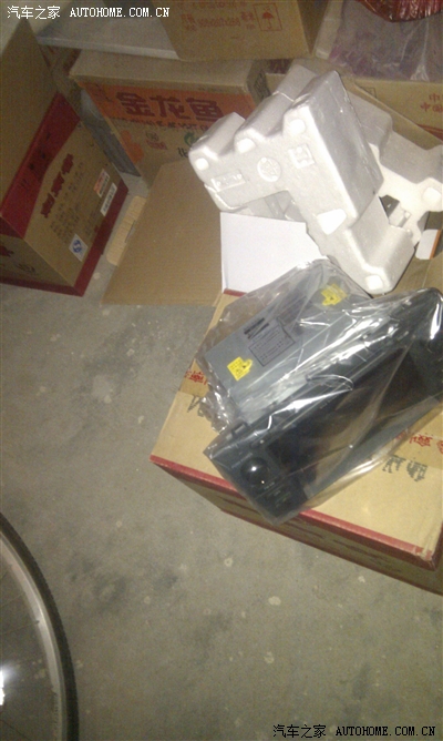

这是寄来的导航,已经在外面贴好膜了是八寸的,七寸的膜太小

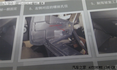

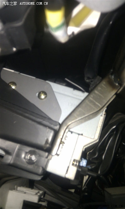

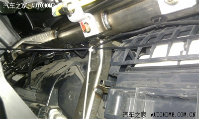

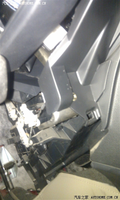

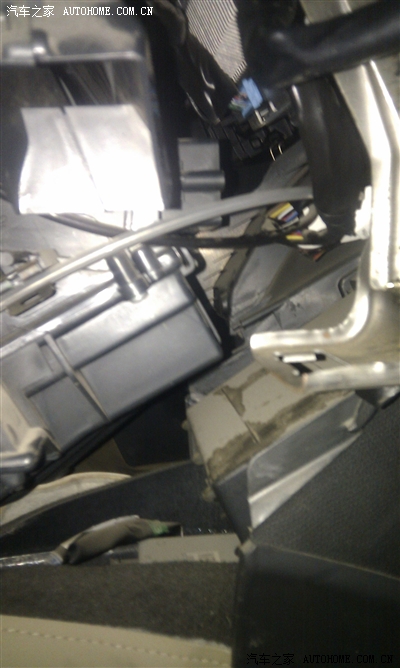

这是方向盘下面,把手机伸到里面照的,看到最右面的弯下来的金属块了么,图右面中间弯下来有豁口的地方是车辆电脑检测接口的位置,一定要把电脑检测接口从固定位置给拔下来,要不手伸不进去
右上方蓝色插头那有个螺丝,是和CD机右侧对应的,由于照片拍不出来,所以看不到,用手摸能摸到的一个10号大的六角螺丝,下面有从手套箱后面看到的。红色箭头指的是拆下CD后固定螺丝的位置

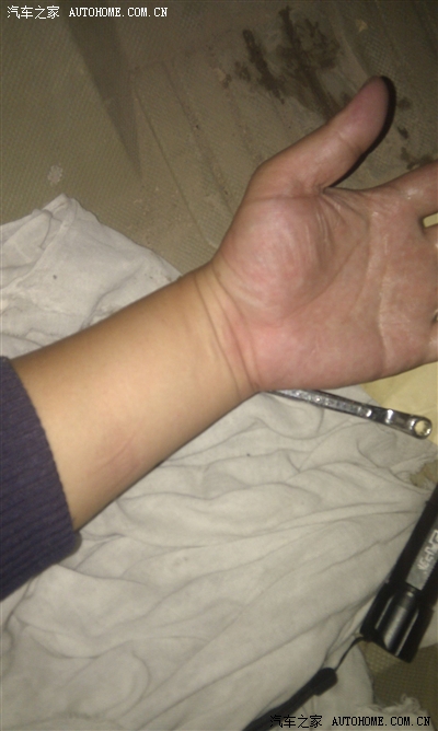

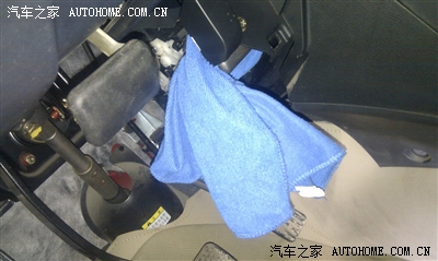

把毛巾垫在那个固定电脑接口的金属弯把上才能把手伸进去,否则金属会划伤胳膊的。
胳膊上就是那弯把硌的

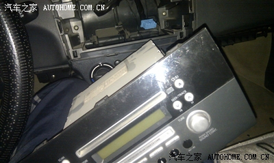

这时候就可以取下CD机了,但是有个一敲门,CD机有好几个卡子,很难就这样拔下来,要用个螺丝刀伸到CD机的后面借助后面的仪表板的大水管给撬一下才可以,往外硬拔是没戏的
后面只有那个蓝色插头和一个收音机天线,收音机天线直接拔就可以,我一开始拧了半天,白费劲了

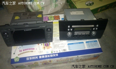

来个合影

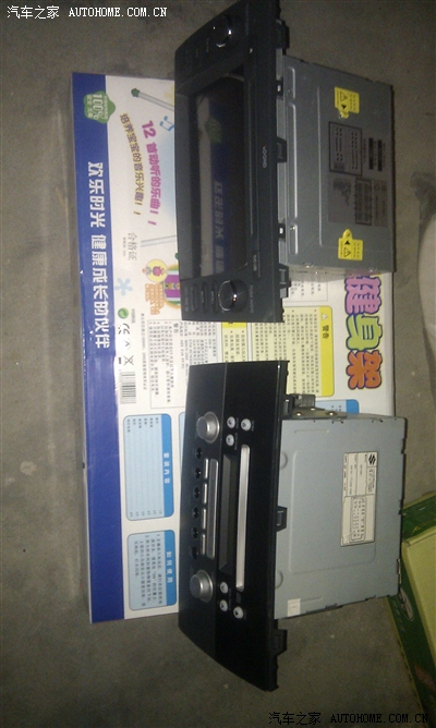

这里要注意啦哈!!!!!!!!!!!!!!!!!!!!!!!!!!!!!!!!!!!!!!!!!!!!!!!!!!!!!!!!!!!!!!!!!!!!!!!!!!!!!!!原车CD上有个小架子,下面图片比一下就能看出来,一定要拆下来安到导航上,负责导航装上后面没法固定,我就是装上了才发现的

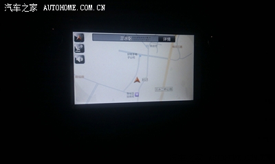

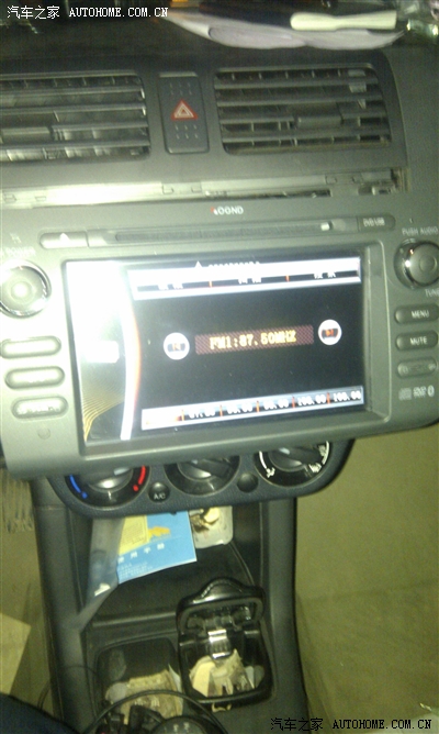

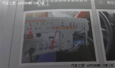

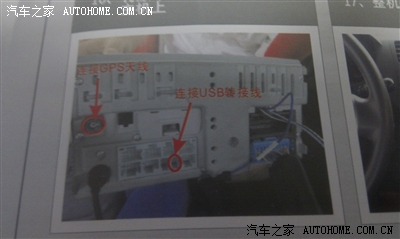

这是导航仪的后面,右下是原车接口,多了USB接口和导航天线,都是标准的插口,很容易看懂的

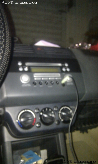

插上线,哈哈,成功
这是打开灯光后的样子,和原车很配的哦

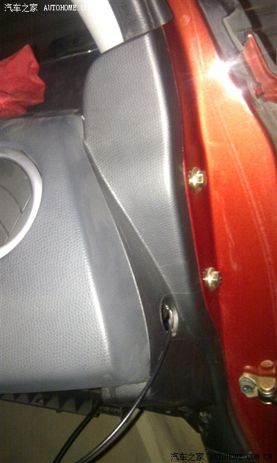

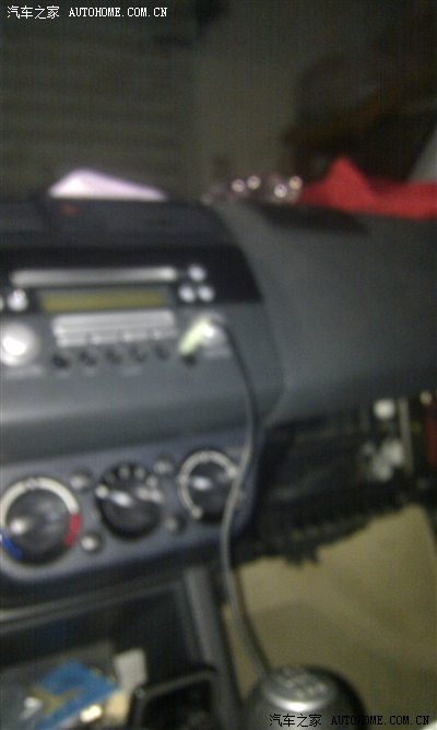

gps天线我用绑带和收音机天线绑在了一起
gps天线从这出来的
