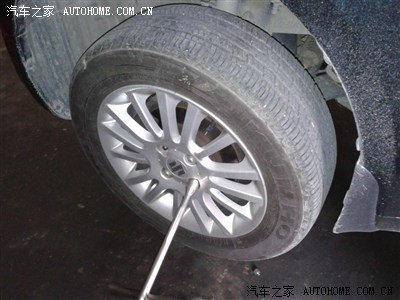

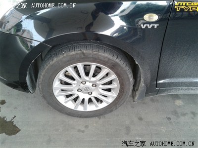

        车已上架,准备拆胎!
  拆胎中

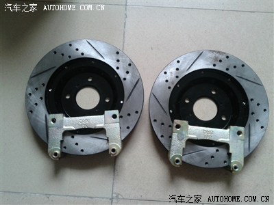

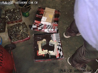

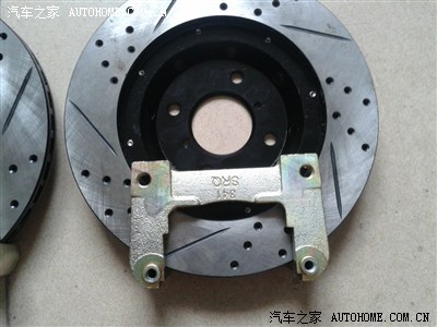

万能x宝买的SRQ!和刹车片!

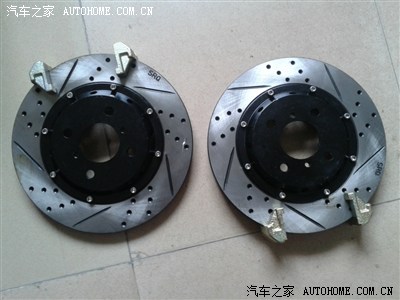

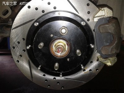

先欣赏一下带桥的285大碟!
 大碟!
看到了吗?

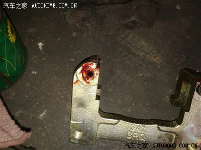

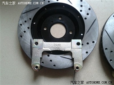

SRQ你懂的!!

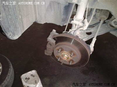

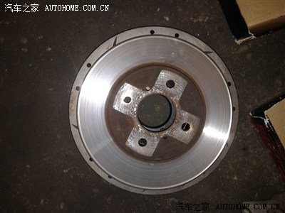

原车的碟!有点磨损了!用了接近30000公里了!

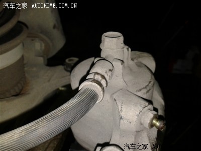

鲍鱼拆掉!

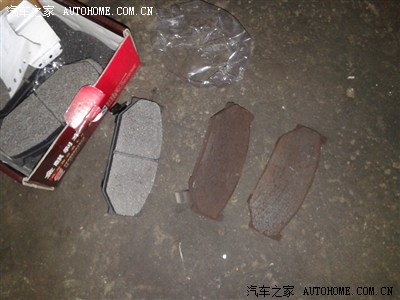

原来的刹车皮和新的刹车皮对比!旧的就快磨完了!
新桥上油!

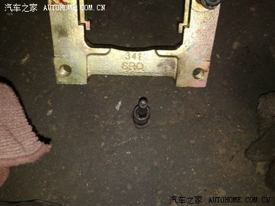

原车桥拆出来的回位销!
把原车的那个回位销装到新桥上!
原车的旧桥!要留着,以后有可能用的上!
新旧碟对比!
不同角度再对比!

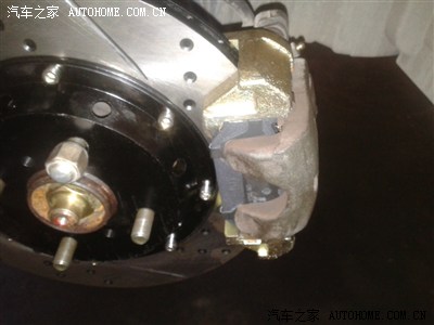

先上碟和桥,看看位置!
上刹车皮!
来个近的!好fit
再来一张!
来张远一点的!
鲍鱼和油管的位置!
来个近的!

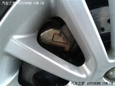

装胎试试!
拧好螺丝!
鲍鱼离轮毂很近!但不会碰到,有2mm左右的空隙!
清晰可见SRQ!
来多张近照!好饱满啊!
来多一张清晰的!
