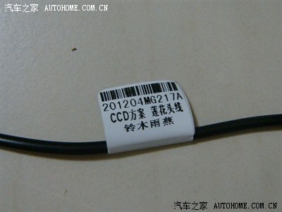

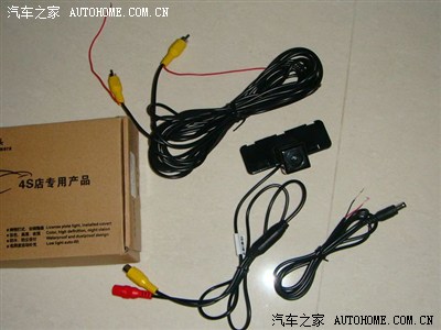

装前必读:  请先检查倒车摄像头全套材料是否齐全,哈哈,万能TB买的雨燕专用的倒车摄像头一套,效果大家往下看就知道。

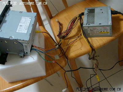

1.建议先考虑摄像头的位置,可以先查看摄像头能否装上。   2。该车导航仪娇贵,请在安装前请释放身体静电(如双手触摸下金属水龙头、金属门框等)、拆下导航仪后建议接地(外壳接车身金属部分等),以免静电损坏导航仪,或影响其稳定性。 3。建议先不车内穿线安装测试,待测试正常后再穿线。

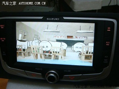

1.首先拆除车载蓄电池处的电源供电连线,并将拆除的连线放在远离电极的地方,以防止电源意外接通.

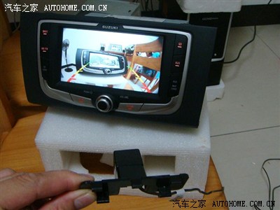

2. 安装摄像头(影音版车型找准位置,无需打孔;牌照框型不需改装)
 下卡脚卡在装牌照下杠上,用胶水固定,或者直接用自攻螺丝拧入即可。

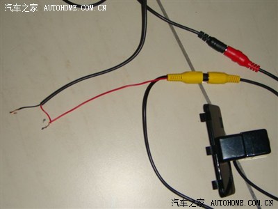

3. 连接倒线镜头转接线;    4、摄像头信号线与信号延长线一端连接    5、延长线经车尾箱电源线、汽车门槛压板等走线到仪表台;6、接倒车信号控制线 7、信号延长线与显示器接线

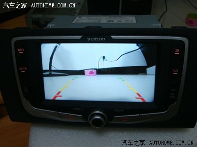

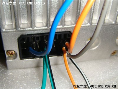

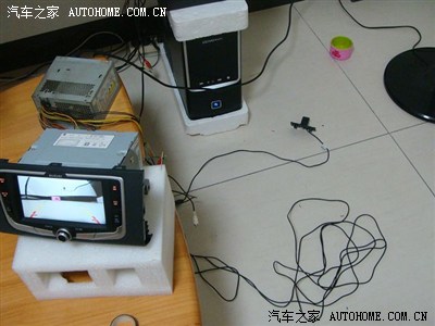

8.恢复蓄电池供电,启动汽车,挂上倒车档,即可看到倒车图象.大家来看看导航后面的接口。

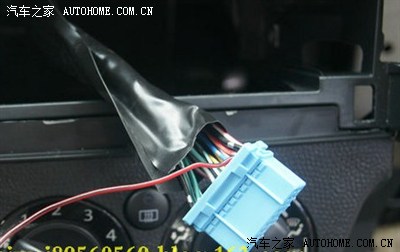

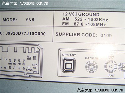

1.原车主机预留了倒车信号线接口,就是图中那个BACK(倒车有无图像的关键)
2.黄色视频头插BACK IN
3.别忘把导航天线插回 GPS ANT口,否则装完倒车摄像后容易出现导航无信号!

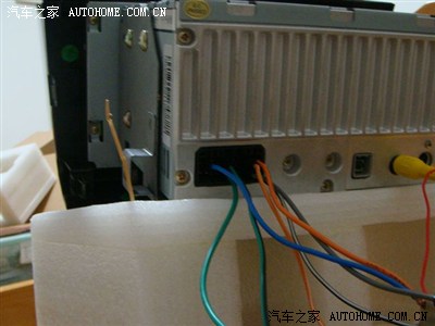

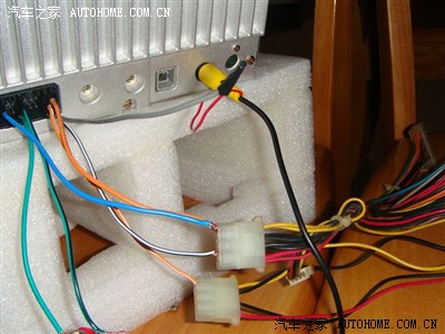

4.不用拆机器的窍门。把副驾驶前面的储物箱拆下来直接就可以伸手进去拆摄像头的线。但是安装回去时位置一定要装准。BACK的位置原厂没有线的,需要TX们自己加针插加条线
注意那条红线,倒车信号检测控制线就是要插到插头里面的,原车的插头留有位置但里面是空的,找个插头里面那样的小铁片(丝)等,连上视频线上的红线(安装成功与否的关键点)
红色的就接倒车灯正极,黑色的就接倒车灯负极,再看下导航后面的线路
这样接好了就成功了,

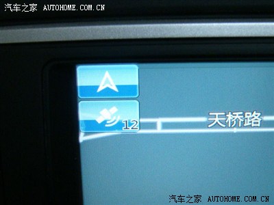

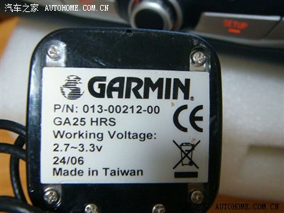

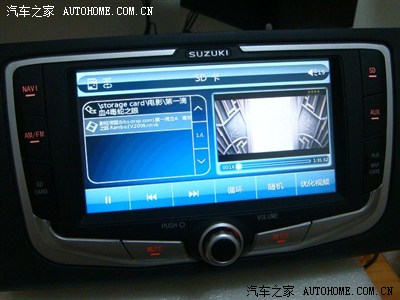

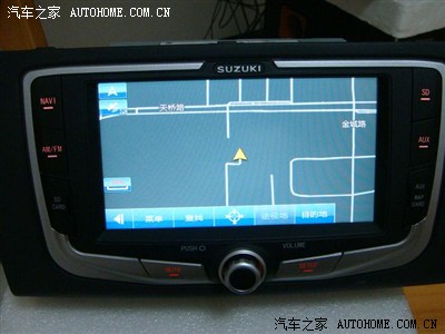

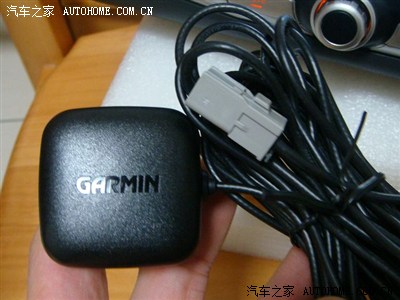

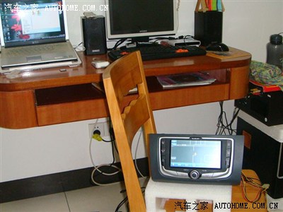

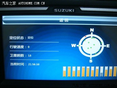

摄像头的效果还不错,灯光不是很亮的情况下照出来还是很清晰,原厂的导航天线很垃圾,所以更换了一个导航天线,搜星超好,
TX们看到了没有,我测试是在室内的,搜星效果很理想,哈哈,

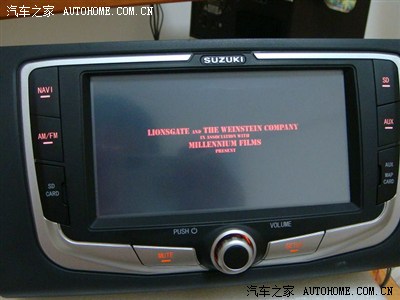

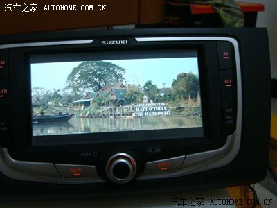

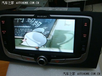

原厂播放机也不是大家想象的那么差,对我来说足够用的了,电影,MTV,MP3,下载高清的,效果也很理想,电影支持RMVB,AVI,MP4,
