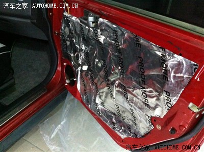

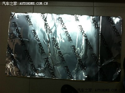

用的是荣贸的止震板

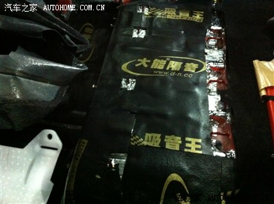

用的大能的隔音棉
隔音棉反面
右前门已经贴好啦

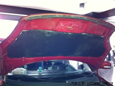

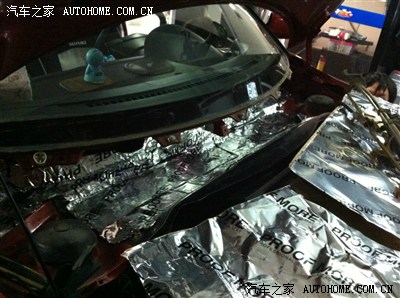

引擎盖止震板

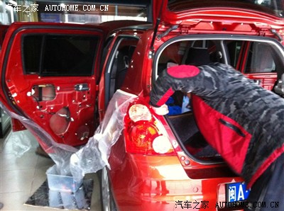

左后门也好啦
引擎盖也差不多了
引擎盖完工

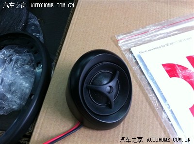

高音头

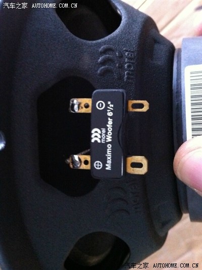

接线柱

后备箱门已经拆开

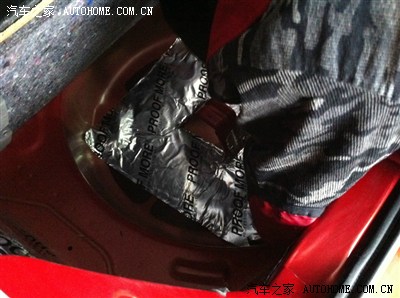

前翼子板止震板安装前准备
U行槽止震板已经贴好啦

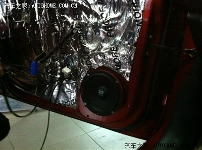

喇叭安上门了

U行槽贴隔音棉,槽凹处没贴,师傅说水好排出

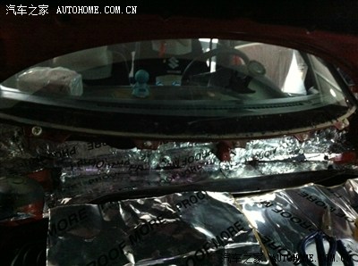

后翼子板开始贴止震板

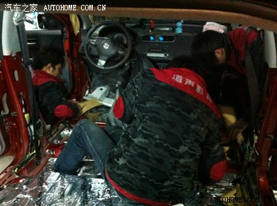

开始拆车内装饰板
后拍座位已经拆除
安装好的喇叭

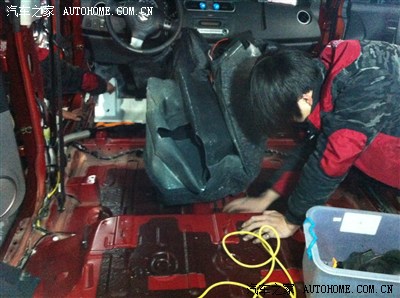

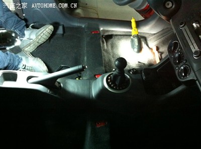

终于看到底盘了
那就开始贴吧

继续施工中,值得称赞一下的是这几位师傅真的很敬业,止震板贴好后全都用压实的滚轮工具压了一遍,(止震效果的好坏与贴得密不密实有很大关系)

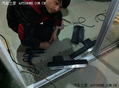

在拆驾驶仓内的卡子时,我自己以前贴的迎宾踏板全掉了,小师傅清理完踏板上泥沙后正在帮我重新粘贴,谢谢小师傅。

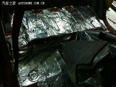

止震板已经贴完,看底盘上的轮廓,压得还密实吧
局部
还是局部
换个角度看
开始贴隔音棉
