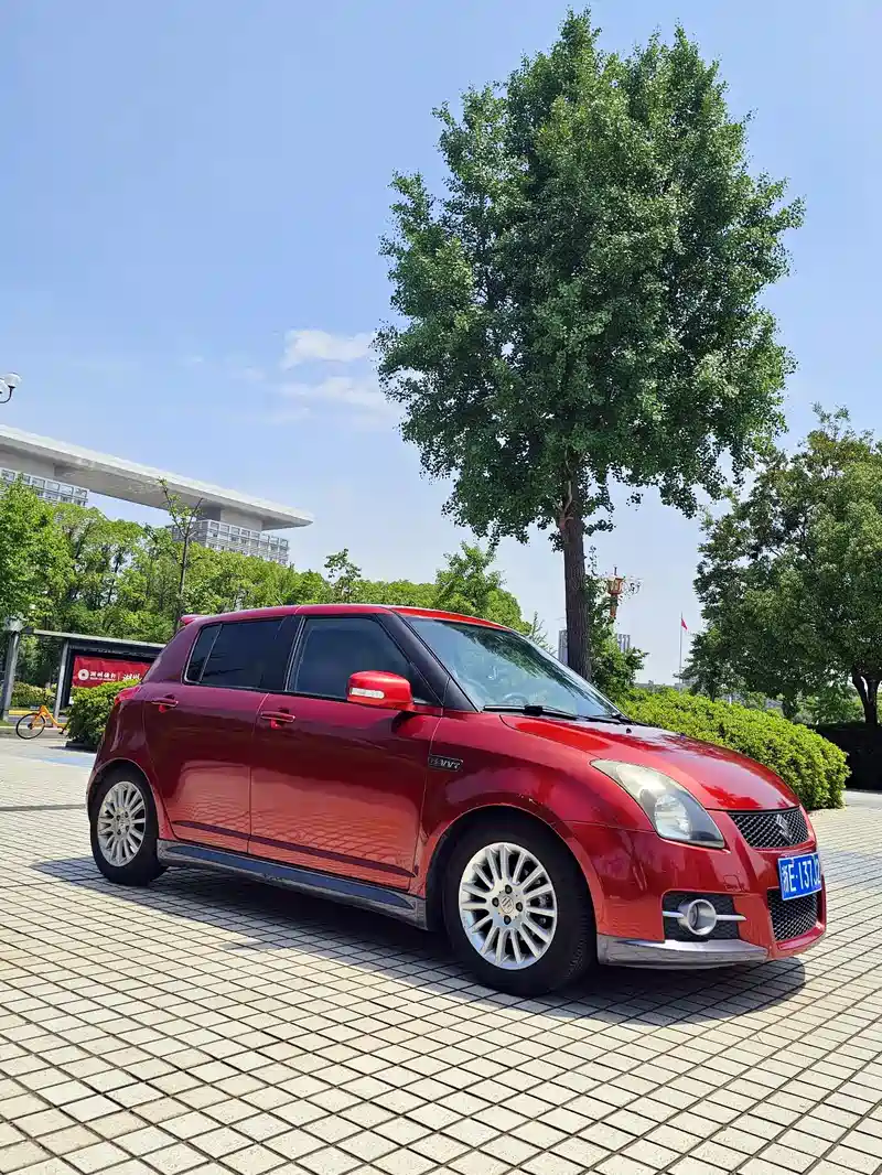

2011款雨燕1.5手动运动版。
天空犹如蔚蓝的大海
白云像一缕青烟飘过
建筑屹立而富有生机
树木花草点缀着画面
梦中的雨燕成为现实
