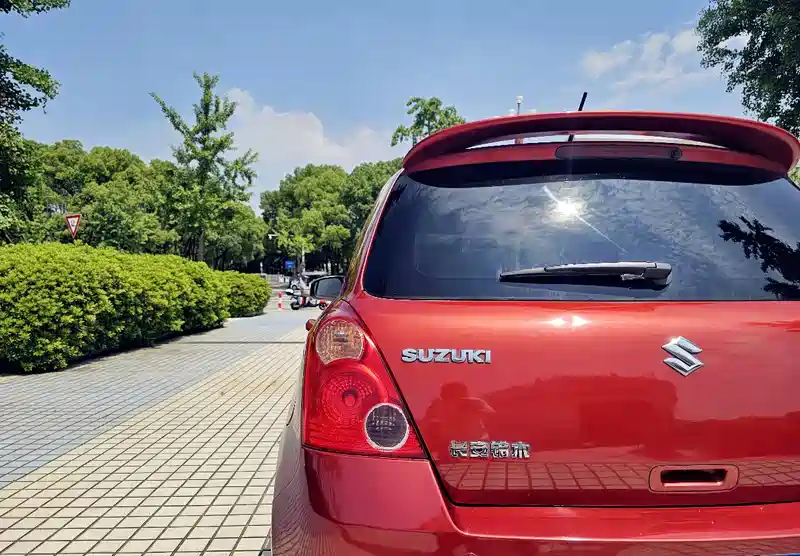

2011款雨燕1.5手动运动版。
天空的蓝,树木的绿,雨燕的红。
