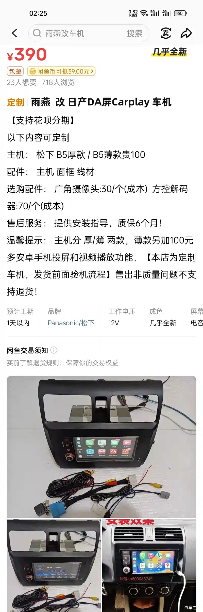

考虑装车机的车友,作为在精品部上过班的个人建议来说别买淘宝那些几百上千的安卓车机,有些用个1-2年就会变卡不好用。现在闲鱼卖改装车机配套成熟多了,傻瓜式接口对插(需接一条倒车摄像头线,有方控接几根线)有两种主流车机:日产和大众,原厂车机便宜稳定流畅耐用,车报废它都不一定坏
日产的B5分厚款和薄款,两款都是电阻屏,触摸屏软的
厚款U盘只能播放MP3格式音乐,不能播放无损音乐。只能有线苹果carplay
薄款U盘可以播放无损音乐和看MP4格式视频。有线苹果carplay有线安卓carife。贵100贵在这里。
日产车机比大众车机多个AUX插口,直插手机什么格式的音乐都能通过手机播放出来

大众的280车机,电容屏,触屏硬的(没上手摸过,介绍说的电容屏)。分上位下位机,德赛西威、天宝生产,型号挺多的没有深入去了解,不过音质比日产车机强上不少
日产B5薄款跟大众280功能、价格都差不多。看个人风格喜好选装,多逛逛,挑合适的价位再买!!!

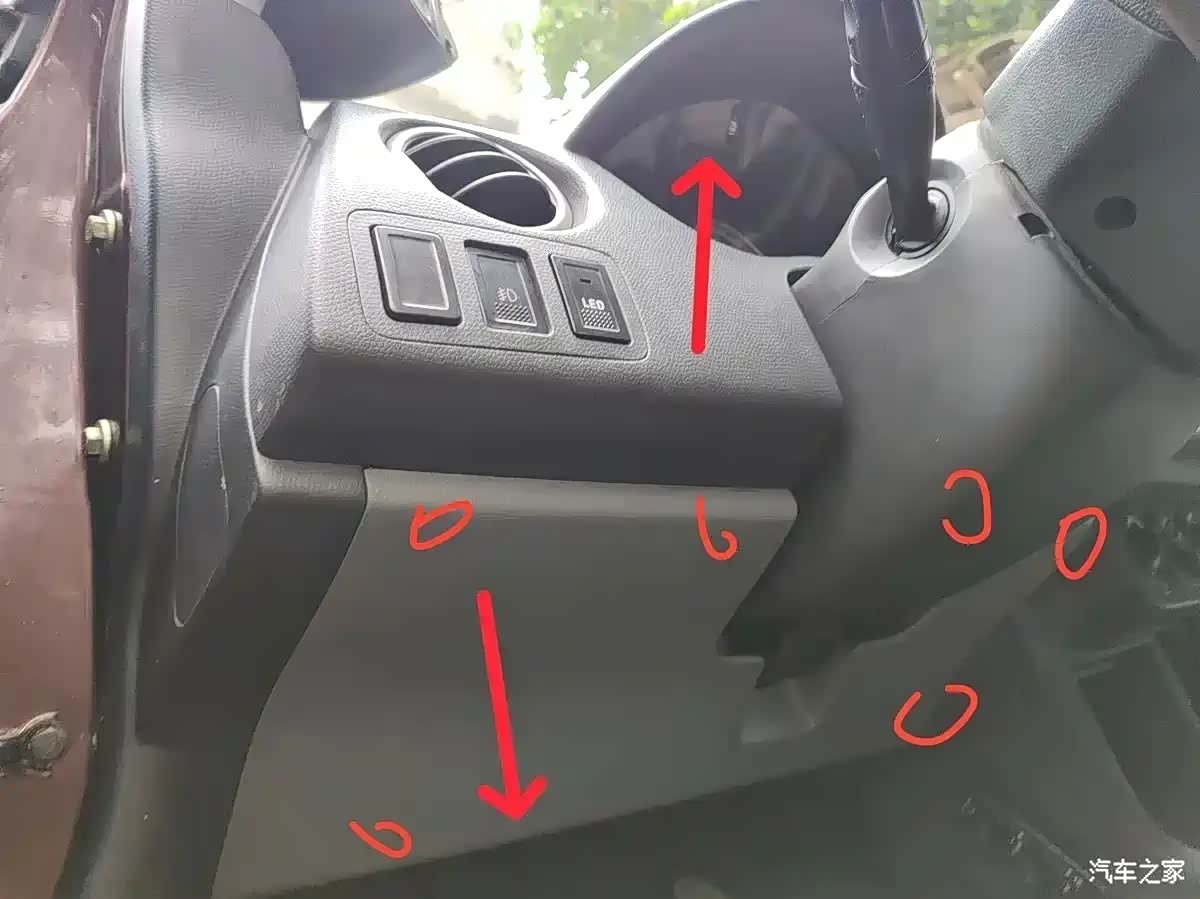

先拆下面,再拆上面,拔了雾灯接头就能把上面的胶板拿走
