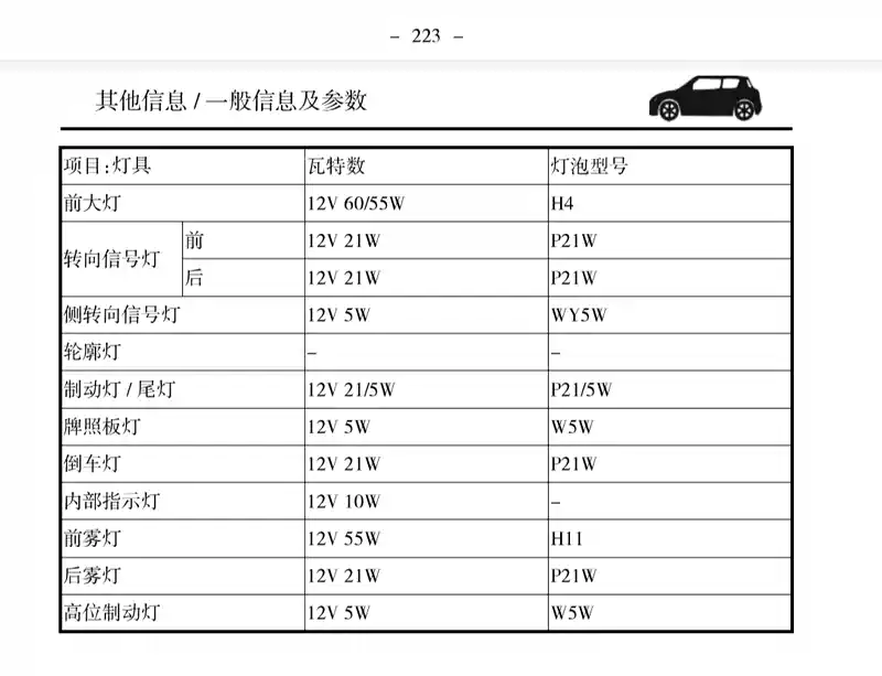

附上车上各种灯具型号
附上车上各种灯具型号
买的环榕山雪峰买的时候200来块钱,近光挺亮的,远光差点意思
