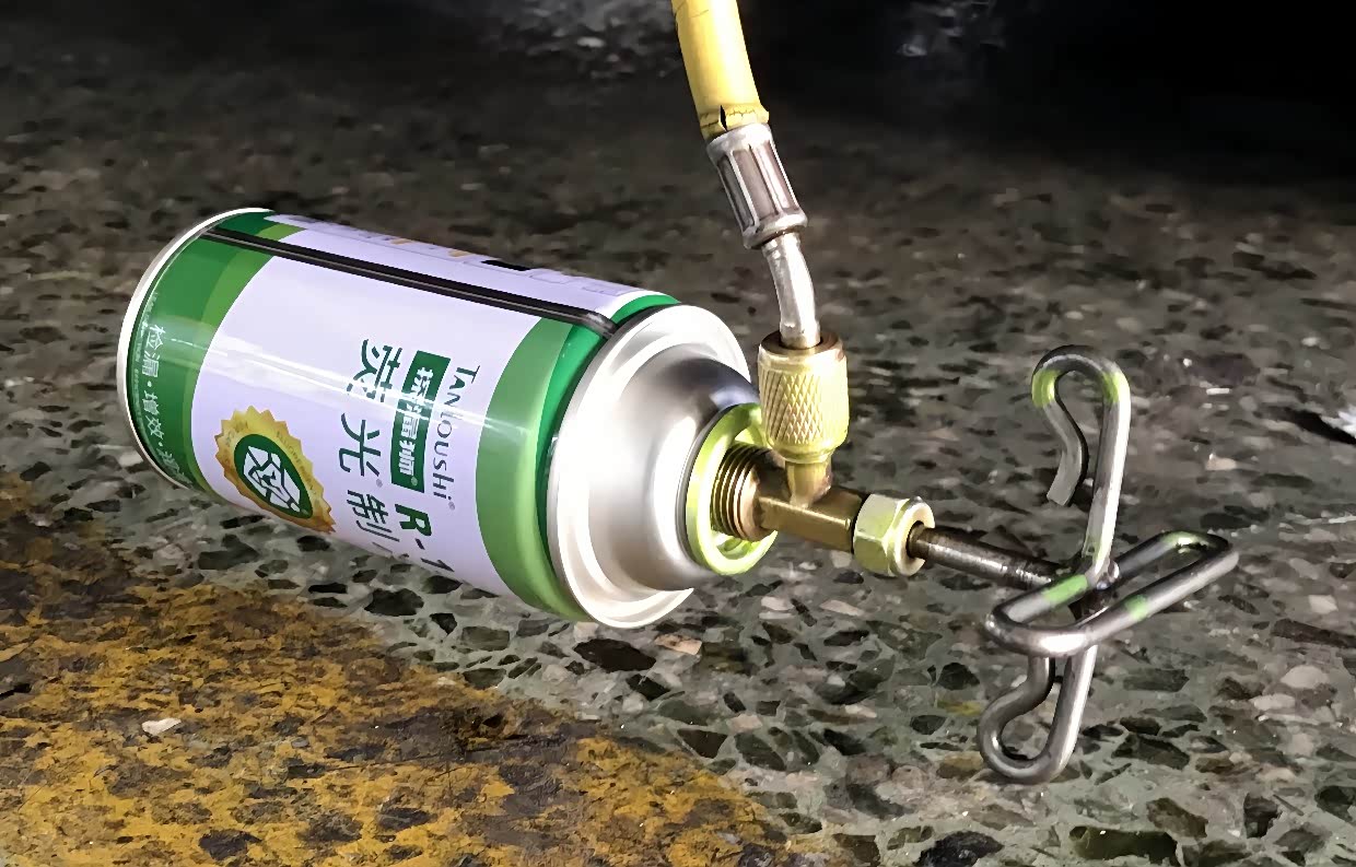

漏制冷剂是个麻烦事,一时半会找不到渗漏点,于是用了一瓶荧光制冷剂来查漏点。
灌入荧光制冷剂。
液体是绿色的呈现荧光效果。
配合紫光灯照射查找渗漏点。
在师傅们的不懈努力下,终于发现渗漏点是高压管接口。

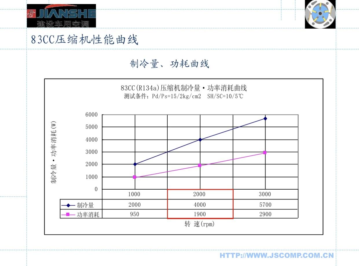

建设83cc压缩机性能曲线图。
发动机转速1000转,制冷量2000瓦,功率消耗950瓦。
发动机转速2000转,制冷量4000瓦,功率消耗1900瓦。
发动机转速3000转,制冷量5700瓦,功率消耗2900瓦。
以发动机低转速最常用的2000转为例,功率消耗1900瓦,换算成马力为2.58ps。
雨燕1.5(M15A)发动机,2000转时功率只有25千瓦,换算成马力为33.99ps。
33.99 ??- 2.58 = 31.41,发动机功率下降7.59%,功率下降导致扭矩下降,加速变慢。

建设83cc压缩机性能曲线图。
奥特佳066压缩机性能参数。
发动机转速1000转,制冷量1850瓦,功率消耗765瓦。
发动机转速2000转,制冷量3554瓦,功率消耗1498瓦。
发动机转速3000转,制冷量4786瓦,功率消耗2339瓦。
从制冷量来看,建设83压缩机的制冷量要高于奥特佳066压缩机,在实际使用过程中,建设83压缩机要更凉快一些,奥特佳066压缩机制冷效果不如建设83压缩机。
