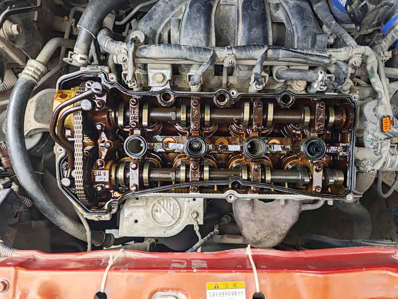

昨晚到家准备今天去把车子给年检了,结果发现今天星期天,于是决定把之前买的气门室盖垫给换了,因为上次换火花塞的时候发现二缸有点机油,肯定是气门室盖垫老化了,毕竟马上20万公里了!

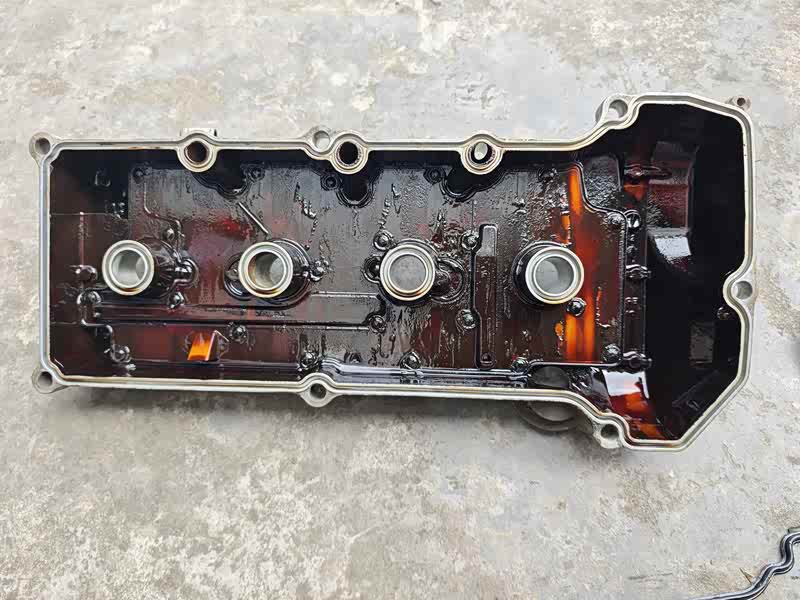

拆的过程还挺顺利,感觉螺丝都不是很紧,轻轻一拧就松了!里面好脏,看论坛车友的拆的里面都好干净!用了两瓶节气门清洗剂,把盖子洗的挺干净的!
结果,装的时候悲剧了,想着稍微拧紧一点,结果,拧断了一颗,咋整?大家说怎么办?
管它呢,我先装上再把机油换了!
跑几天看看,不行只能去修理厂弄了!

发动机盖螺丝没你这么粗暴的   花60  70 买个扭力扳手搞    我之前自己换特意买了扭力扳手搞的  按维修手册扭力 对角线扭  一点问题没有  其他可以不用扭力扳手  发动机属于精密部件

用力过猛了吧,这玩意要求扭矩很低。就当没发生过吧

没有扭力扳手,不要拆发动机

换大一点短的的螺丝,用丝锥攻牙

也不难,电焊一个螺丝上去,就可以拆下来了。

取出断丝就是。这个扭力好像8牛还是10牛我记得

看过一篇文章说更换发动机垫子时,规范操作是同时更换螺丝,理由是这些螺丝的扭力,硬度等都有出厂要求,都不适宜重复使用,拆下来后就不符合出厂标准,无法恢复到正常使用。楼主断丝门已不是第一人了,并不是拧螺丝时用了多大蛮力的原因!
