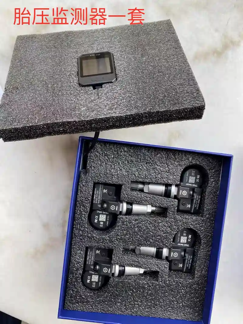

网上看了一圈,觉得铁将军、忠诚卫士的胎压监测器都不在我的审美点上,最终选择一这款屏幕大而简洁的,如下图所示。

1、胎压监测器
内置胎压监测1套
