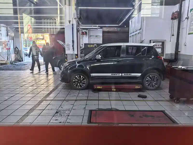

雨燕的前轮轴承是车主都懂,基本成了易损件,在三万多的时候换了一次万象的,现在8万又不行了,虽然家里也购置了别的车,但是小雨燕也没卖,还是换了轴承继续用吧。这次在途虎换的力仕达。原因是经济实惠,对比价格比路边摊还低...之前看有人说是因为涉水生锈了,拆开看确实如此。希望这次换完了能用久一些。
准备开拆。
