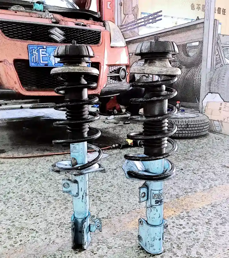

前期更换了KYB蓝桶前减震器。
蓝桶是单筒高气压结构的减震器,压缩阻尼是原厂的115%,回弹阻尼是原厂的125%。
单筒结构的减震器,非常硬朗。
降到地面,这车身高度有点惊到我了,蓝桶阻尼真大啊,把车头顶起来了。
手指一量,6指高度,变成SUV了。
没换之前,原厂昭和减震器车头高度是3指半,目前KYB蓝桶6指高度,也太高了。
