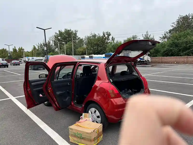

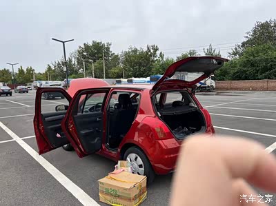

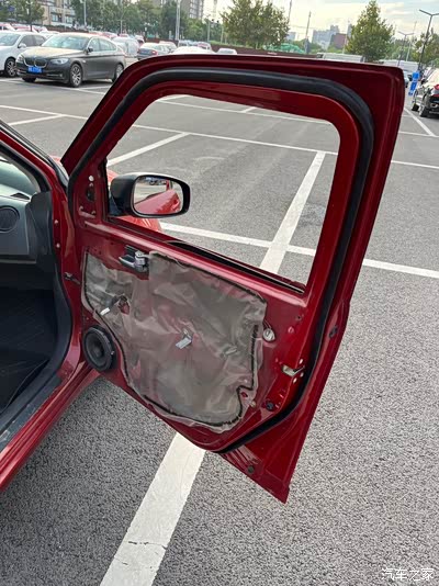

因为车龄增长,车身密封条是橡胶制品,长期的使用、风吹日晒,就很容易出现老化、龟裂、硬化类似的现象。临近寒冷,为了用车过程中密封性更好,车里风噪降低,不漏风进雨,所以今日受好朋友相邀,一起去为他的小雨燕更换车门、门框、车窗的密封胶条。
整装待拆

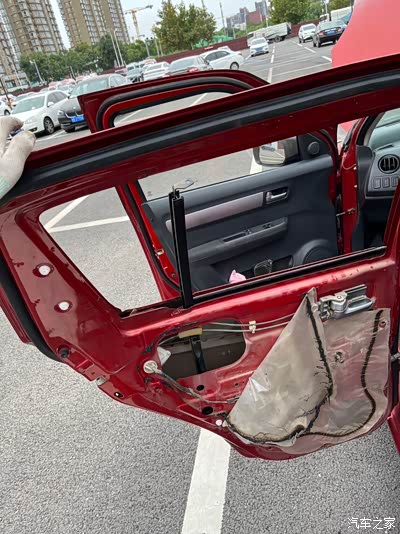

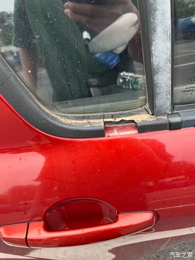

首先就如图中所示,有些部分已经出现了碎裂、缺失,我们先件旧件拆除。拆的时候很简单,因为是已经不要了要换新的,所以拆除过程毫无顾忌,就比如门框的密封条虽然拆掉了,但是依旧不好拿下来,就直接剪断!!
图示为小窗户玻璃的
上面为什么会说到拆除毫无顾忌呢?是因为装的时候,可比拆除难多了~~这里请注意!!!

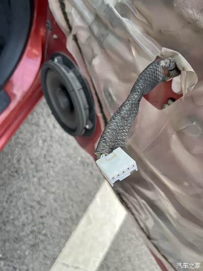

一、最前门因为是电动的升降玻璃,所以在拆除车门内饰板的时候,拆分开与门框连接时,记得将玻璃升降机的插头拔掉分开,再将车门内饰板取下(一头在车门,一头在车门内饰板上,强扯不注意容易拉断线束)!
电动升降机的插头

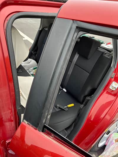

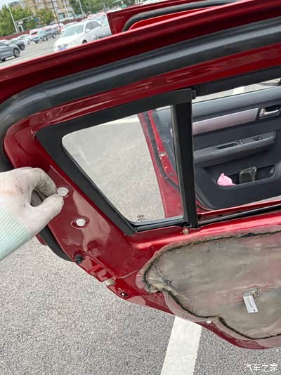

四、在安装门框的密封胶条的时候需要拆开车门与车身的连接车门铰链,因为车门的密封条是一个完整的“圈”,只有这样子才能套在车门四周。当然剪短,就可以不拆了,但是那切断的密封胶条就没密封的意义了哈哈哈哈哈!!
一起来看看更换后的模样:
只拍了部分
只拍了部分,没有拍全

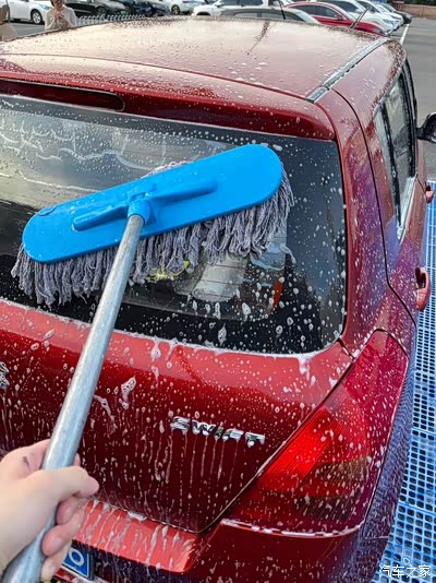

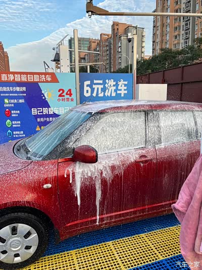

完事洗白白,撤!!!
滋水
打沫子
洗刷刷

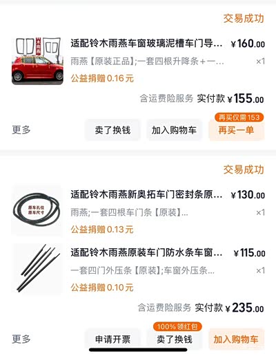

费用明细:
车窗玻璃泥槽车门导轨升降条、后三角窗胶条、原厂密封条 155
门外压条、车门密封条 235
共计:390
花费时间:5小时(两个人)
费用明细
