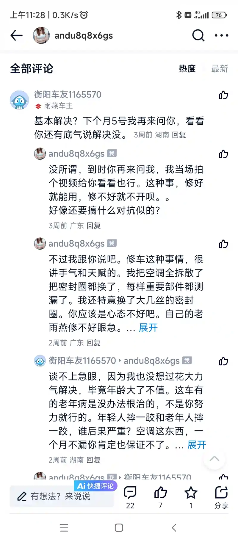

到了约定时间了,空调还是很凉快。
- andu8q8x6gs
- 0浏览 · 2024-09-05 11:37· 发布于广东
面对车友的质疑,我用事实回应。
维修雨燕也是完全出于个人爱好。
只要掌握汽车空调的制冷理论知识,不怕空调修不好。
自己甄选的拆车的压缩机(当年全新状态下4S店报价的5000多大洋的利亚纳进口压缩机)
自己挑的便宜冷媒(巨化7块钱一瓶)
自己挑的金冷冷冻油(10块钱一瓶)
自己亲手换的全部管道密封圈(10块一盒的修理套装)
自己亲手挑的浙江三花给长城汽车配套的膨胀阀。(也就50大洋)
自己亲手抽的真空(拼夕夕的200大洋抽打一体)
自己亲手从高压口液态加的冷媒
自己亲手从低压口气态加的冷媒
自己亲手挂的高低压表

我的底气来了。
没有太阳直射,测得温度可以低至4.5℃。
