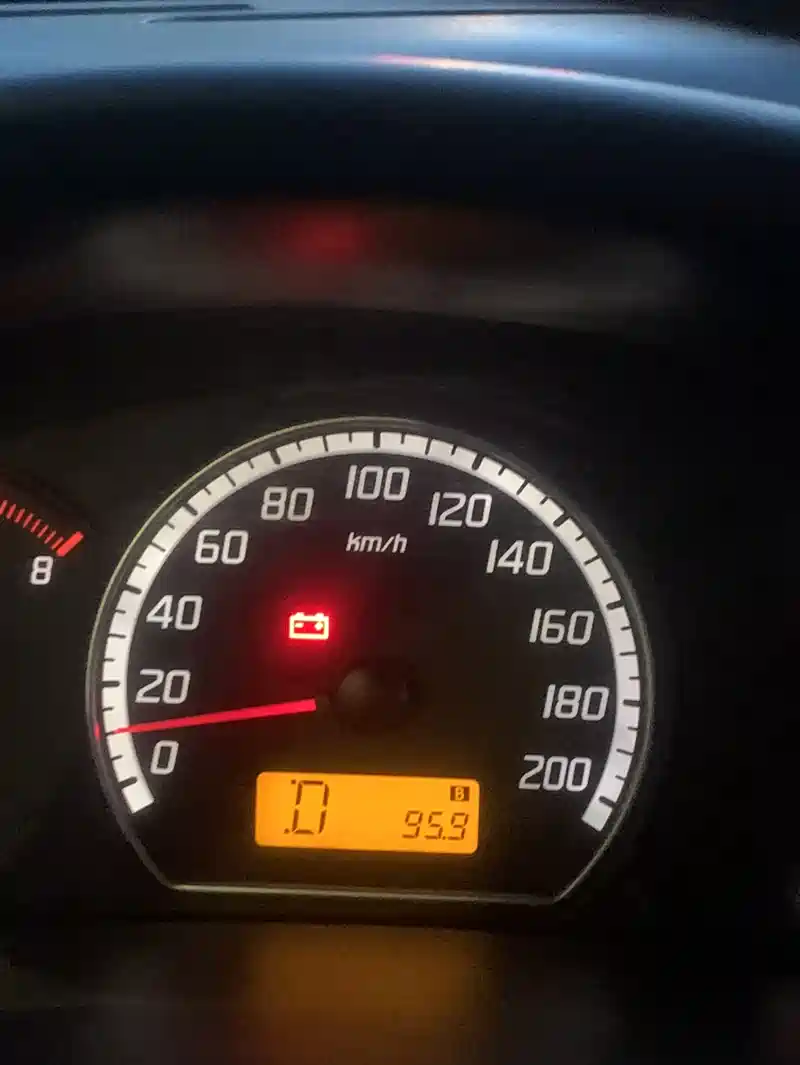

行驶中 电瓶突然亮 跑一会有灭了 一会又亮 有人说是 火花塞 高压线圈的事。 发电机 发电正常

发电机碳刷,或者调节器,时间一久百分百丢路上

大概率是发电机间歇性不发电故障、或者电瓶不行。前边车友说了发电机不发电就是里边电刷磨损了,或者是调节器坏了,都可以维修的,一般城市汽配城周边修车一条街那种地方都有发电机专修的小店,修了比买副厂货可靠

老车了么???要是公里数多了,那不行换个发电机,

这是蓄电池开始不行的征兆,以后会经常没电的,十分烦人,还是早点换了吧,蓄电池得选大品牌的。像我用的瓦尔塔AGM蓄电池就很不错,五年多了,啥问题都没有。有高端科技加持,电量足,持久耐用。

发电机调节器的问题 我换过 在网上买的

换过火花塞么???

这个坏了 修下来~264元😰

发电机保养一下,再检查一下蓄电池
