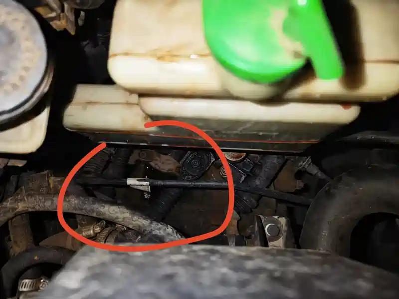

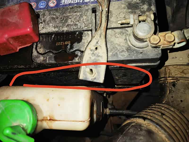

11年1.5雨燕,长时间开车后,副水壶附近,蓄电池以及变速箱上面会有防冻液。
水箱里面防冻液也会减少,中途补过几次,也更换了散热器盖,副水壶没有更换,但是检查了胶管和壶体,没有发现泄露或裂痕。
水温也不报故障灯。一般近距离时间短不会漏。基本都是长途或者长时间开后会出现。
今天天热,空调开的比较大,路上空调有一段时间一点冷风没有,跑了一会后又有凉风出来了。到家停车后,怠速发现车辆抖动,赶紧下车看排气管,白烟呼呼的冒,赶紧熄火,打开引擎盖,发现防冻液又漏出来了,
水箱里面缺防冻液,但副水壶里面是有防冻液的。
现在有几个问题:
1.这个防冻液从哪里漏的几率比较大?副水壶上面那个绿色盖子的孔吗?水温故障灯一直不亮,防冻液还缺少,漏出来的防冻液有没有可能是水箱内部压力过高从副水壶那个绿色盖子孔漏出来的
有没有碰到这样情况的车友,给点建
2.防冻液严重不足时候,同时车辆速度比较高,空调制冷不理想,但车速比如低于80后,制冷就好了。是不是和防冻液多少有直接关系?
3.防冻液不足,泄露点在外面,机油没有乳化,或明显增多,会不会导致车辆怠速抖动,排气管冒大量白烟?
如果不会导致,冒白烟有没有可能是气缸垫冲了导致?
4.怠速不稳时候,没有听到嗒嗒声音,是不是说明燃烧室没有拉缸?
有没有碰到这样情况的车友,给点建议。

缸垫气道跟水道通了,串气,导致水从副水壶被压出来,冒白烟就是烧防冻液了

进气风箱下面有一根比较粗的水管链接着发动机,,看看那个管子有没有水垢,我的是12年的1.5的,当时不到一年的时间那根水管连接发动机的位置就有水垢了,当时找4s店索赔的,你可以看看,不过不拆风箱不大好看

很有可能冲缸了

开始我还想是不是水管在有压力的时候悄悄漏,直到你说排气冒白气,白气是烧防冻液了吧,那最坏的可能是滋气缸垫了…

楼上分析的都挺靠谱,学习了儿,冒白烟原来是烧防冻液了,我也感觉像哪里赌了似的。我之前漏过刹车油,加多了,防冻液不能加过满,灰高温时从哪个绿盖子喷出来。看看循环水管有没有赌吧。

我遇到过同样的问题,楼上说的基本都对。发动机缸垫泚了。,也就是冲缸了。换个缸垫就好了。

应该是防冻液进发动机了

冷车打开主水箱盖子看看防冻液颜色有没有变色和有没有油,在打开盖子情况下发动车待车热了看看水箱是不是不断冒气,如果都有,恭喜你发动机串缸了,维修非常麻烦,建议搽干净保持正常状态不说卖给贩子就行,贩子能当天过户,烦恼即可解决!

水箱上部边缘处滋水了!我的水箱14年了!渗水刚换掉
