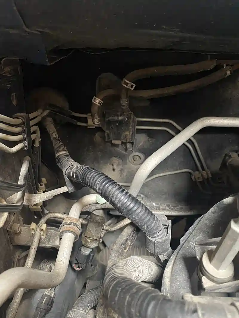

车子淘回来到现在没更换过碳罐。就试过一次加油没加满就调枪。这次决定更换 因为车内闻到很浓的汽油味 所以买更换!
更换碳罐 准备一个尖嘴钳就行。有手就行 往上一提就出来了!
