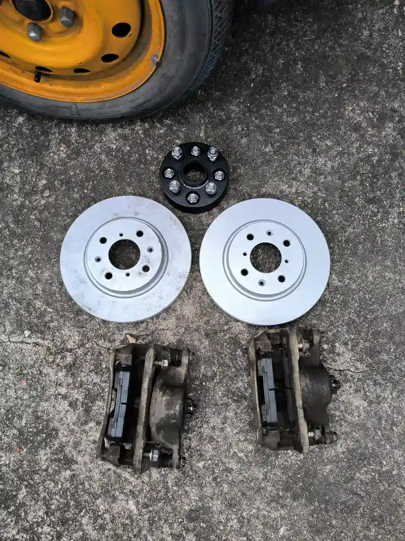

由于量太少成本高,单一对盘山东佬不太愿意做。于是按照自己想要的数据找了一对近似的盘〔国外车型的。不够260,差点点〕。思域八代卡钳,法兰盘〔等下再说为啥用法兰盘〕
小黄鱼上掏的比亚迪g6f6刹车片,山东信义代工,2011年的
。重点是,便宜!〔等下也说说为啥用比亚迪的片〕
刹车盘与刹车片支架的弧度对不上,那是当然的了,片本来是用在本田282和299〔思域八代和雅阁八代〕的刹车盘上。不过错有错着,刹车盘稍微比我的刹车盘高一些。能磨到最外沿。
片的最高位比盘高。
盘呢,是22mm达不到思域八代卡钳所需的23mm,也就是少了这1mm,盘在卡钳的位置,外侧比内测多一点空间。但是对于不是定制的盘,算不错了,盘的中线其实跟卡钳中线是对得上的。而且卡钳是活动的,问题不大
另一个问题就是片比盘的有效摩擦面积宽,导致靠近合头的位置有几mm的凹槽摩擦不到。也就只能无视了。没办法定制刹车片。
另一个角度。
自己一个人装车,就没有拍照片咯。出去跑了几公里,表面的油漆全磨开了。效果初显。
装好的外观效果。
装好出去试车,跑了10公里,头几公里特意遇到红绿灯就溜车慢减速。然后停下来观察,盘的油漆都磨掉了。然后继续开。效果有惊喜,现在只要轻踩刹车,就开始有制动的感觉,如果车速上到80以上,这种头段的刹车感觉更明显!这跟家里的本田锋范改成了思域八代卡钳和282盘感觉一样。只是没那么明显。当然了锋范的那个282盘是定制好的。刹车片全部面积都能用上。
