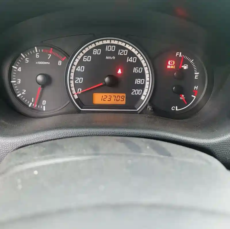

这是开回来的公里数
这是今天的公里数
跑了21336公里  说多不多说少不少 家里还有一台宝马 我一般出门开别克商务 这个也就在家通勤用 主要是为了停车方便
