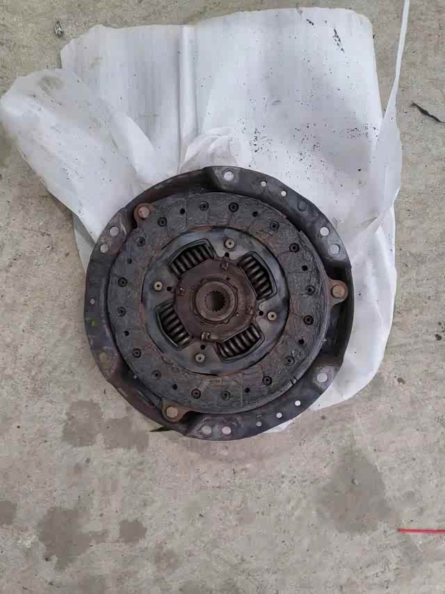

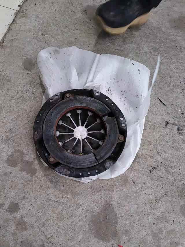

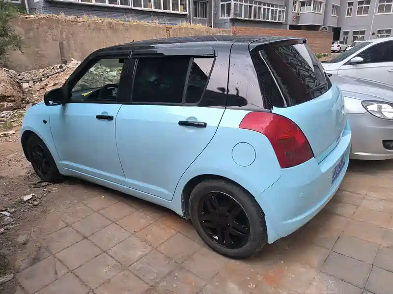

之前就觉得急加速打滑 怀疑离合器片不行了,寻思到过年再换呢,最终还是没有撑到过年,昨天歇菜了 让家里拉去修理店 一拆开 压盘都碎了 让发了个三件套换上了。

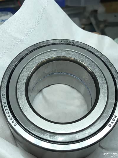

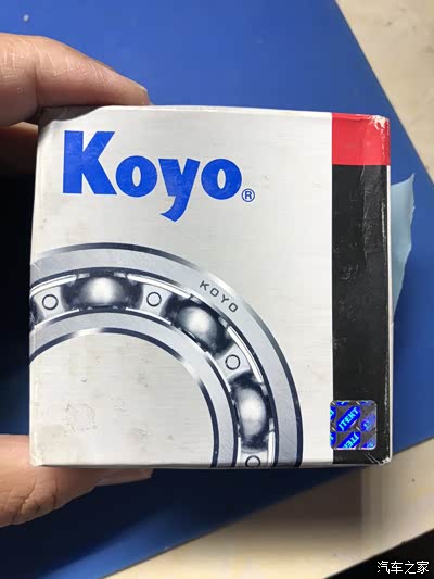

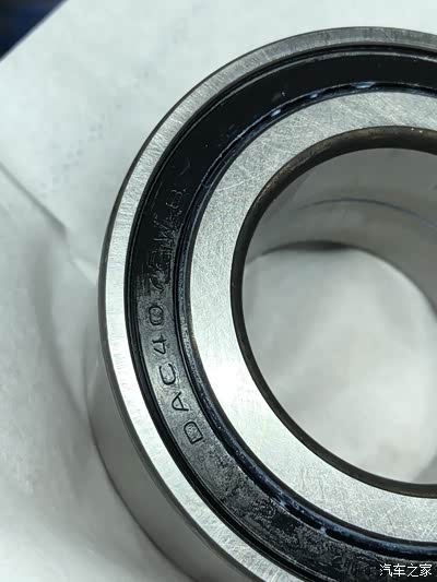

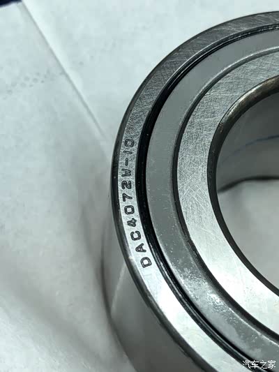

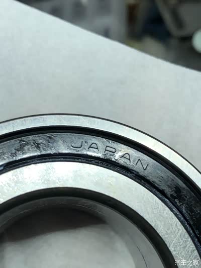

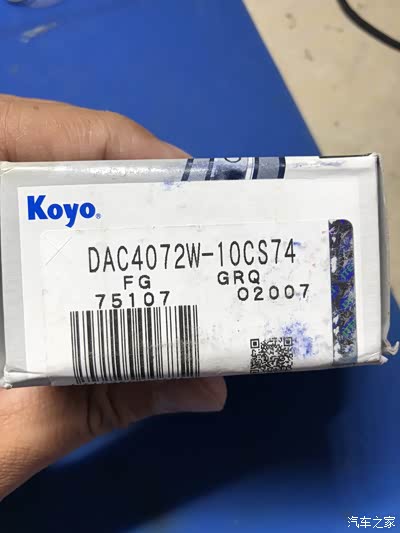

现在左前轮轴承也不行了,跑起来嗡嗡嗡 求推荐个好用的轴承
变速箱油也该换了,还不到零下 变速箱油就稠的不行了,也不知道前前前....任车主 换过没有,也求各位给推荐个变速箱油 需要几升 什么型号的
四千块好几手的老爷车 还能撑多久呀

压盘都干碎了太厉害了,

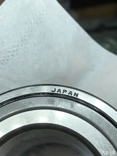

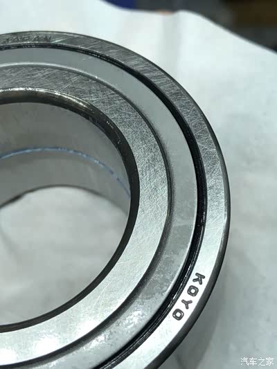

万向型号前轮15009002后轮12307001,或找进口的前轮尺寸40*72*36,后轮尺寸28*58*44。另变速箱油一放一抽入,必2.2升 型号用75/9O

有钱koyo,没钱nsk。市面96%假货

轴承买原厂的60多块,经济实惠,比汽配城杂牌子好很多,如果进口货得有靠谱渠道才保证不是假货。变速箱油75w90 GL-4
